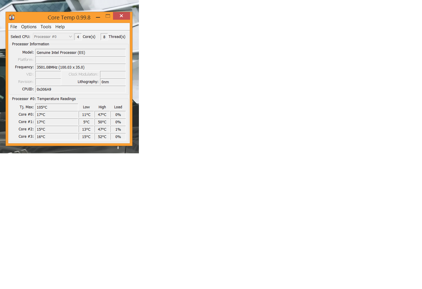

Nå¨snakker vi kaldt :p (idle da, vet at det betyr svært lite. Hehe!)
Åpent vindu eller vannkjøler? Eller begge deler som jeg bruker av og til :rofl:

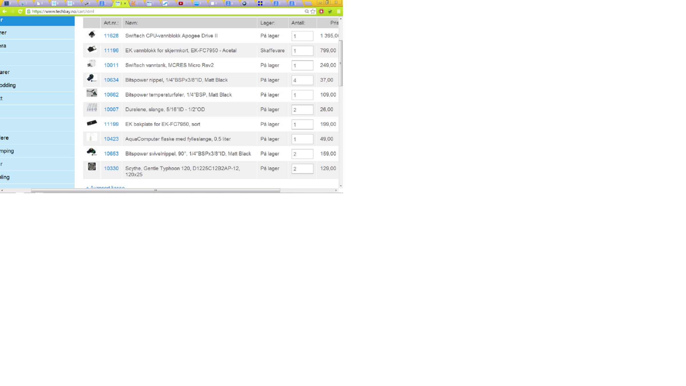

Er er min liste, + de lave 90graderene som du anbefalte

Det jeg lurer mest på nå er det her med de slangene og niplene. 2 stk til radiatoren, 2 stk til skjermkortet. Men holder det virkelig med strips på det her? Jeg har ikke peiling, men det høres merkelig ut.
Jeg bruker slangeklemmer fra biltema på niplene mine. Da skal jeg garantere at det ikke vil lekke fra niplene i alle fall. Relativt diskrè også.
Ok, da er jeg litt mer med i svingene her. Når det angår slanger er det bare til å prøve Primochill sine i stedet. Liker ikke hvordan Durelene ser ut til å ha veldig sære størrelser på slangene sine.
Hmm. av en eller annen grunn har jeg bare oversett at de har flere slanger enn de billige og tygon slangene hos techbay..
Tenker det blir de primo/thermochill slangene i 3/8ID :]
