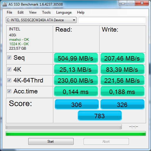

Neida, iaStor er Intel, men hans P45 er kun SATAII 3G, forklarer vel det meste av ytelsen han får tenker jeg, da er tallene helt OK...
Endret av Ourasi
Ikke noe galt. Hovedkortet ditt støtter kun SATA 3.0 Gb/s. Du må ha et hovedkort med SATA 6.0 Gb/s for å kunne utnytte all hastigheten som en Vertex 4 har.
Edit: Ourasis slo meg der ;)
Endret av BAT
Den er koblet til ICH10R
Kreves det så stort overhead at 375mb/s blir til 250mb/s? Hadde jeg visst det på forhånd... :(
Endret av Vizla
Du hadde ikke spart noe penger på å kjøpe en som var litt "tregere". Og ytelsesforskjellen med bedre hovedkort hadde du knapt merket. Endret av Theo343
20% av båndbredden brukes til kontrollrutiner (ECC) og andre hardwaretekniske bit. Det er kun 80% som er nyttedata. Sagt på en annen måte brukes det 10 bit datastrøm for å flytte 8 bit med nyttedata. Derfor blir 3 Gbit/s bare til 300 MB/s.
Resten av tapet (ca 10%) er så vidt jeg har skjønt protokolltekniske data. Dermed blir sluttresultatet bare rundt 270 MB/s, avhengig av kontroller i begge ender og last-type.
