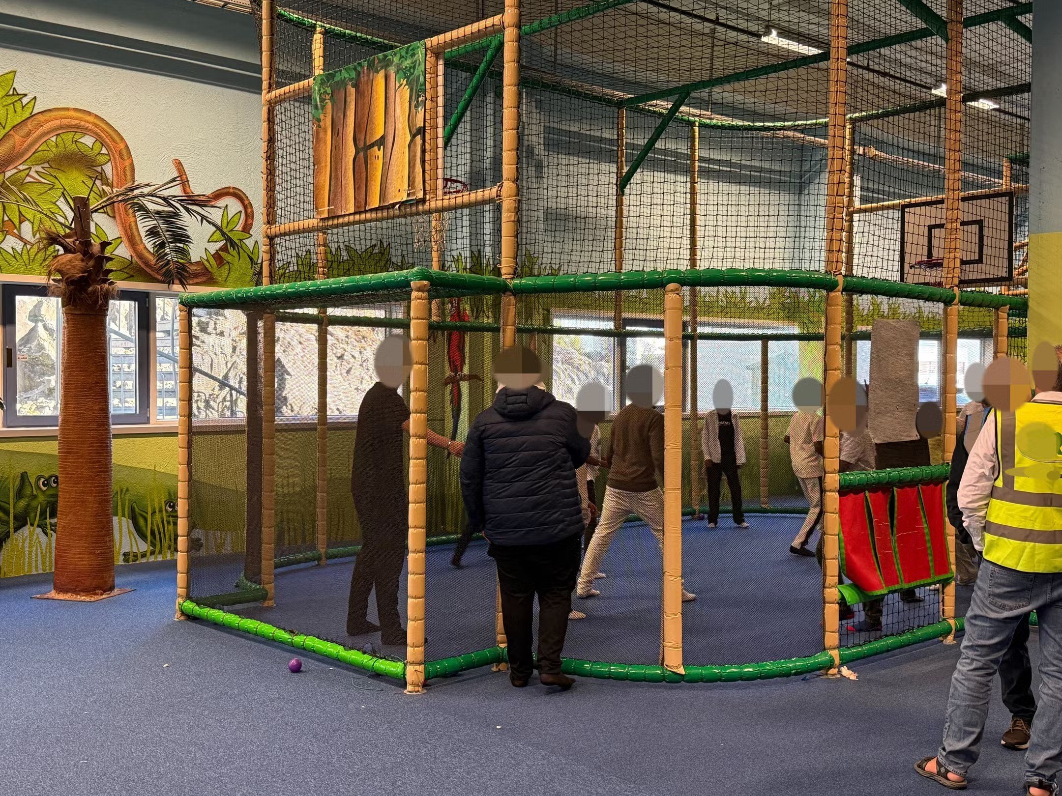

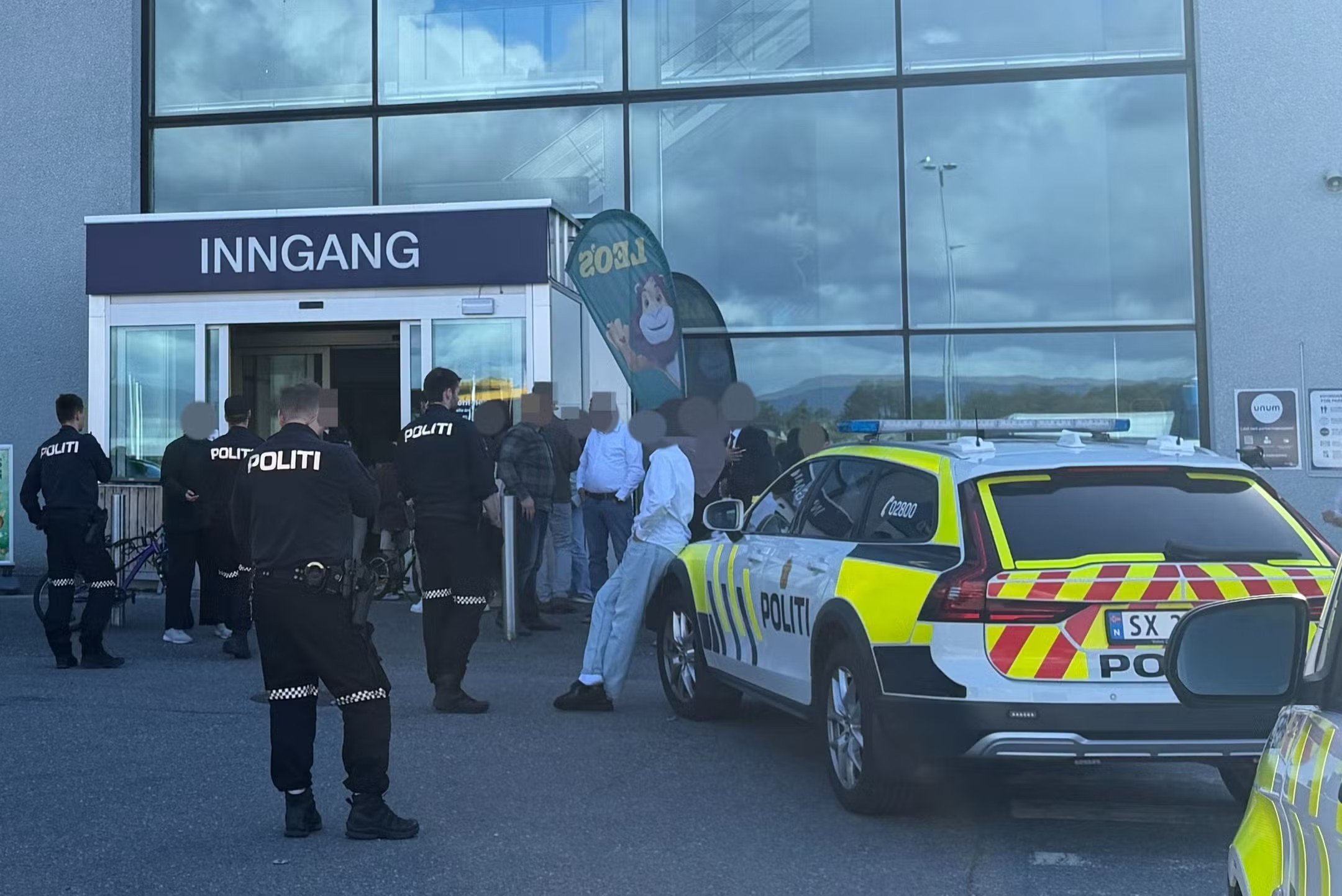

Kan ikke være lett å ha småbarn om dagen. Det er har jo vært noen tilfeller av dette allerede tidligere på Leos lekeland, div. fotballkamper osv. Må være veldig berikende.🥰 Nå i Bergen igjen: https://www.ba.no/politiet-slagsmal-mellom-flere-personer-pa-kokstad/s/5-8-3417952 -
