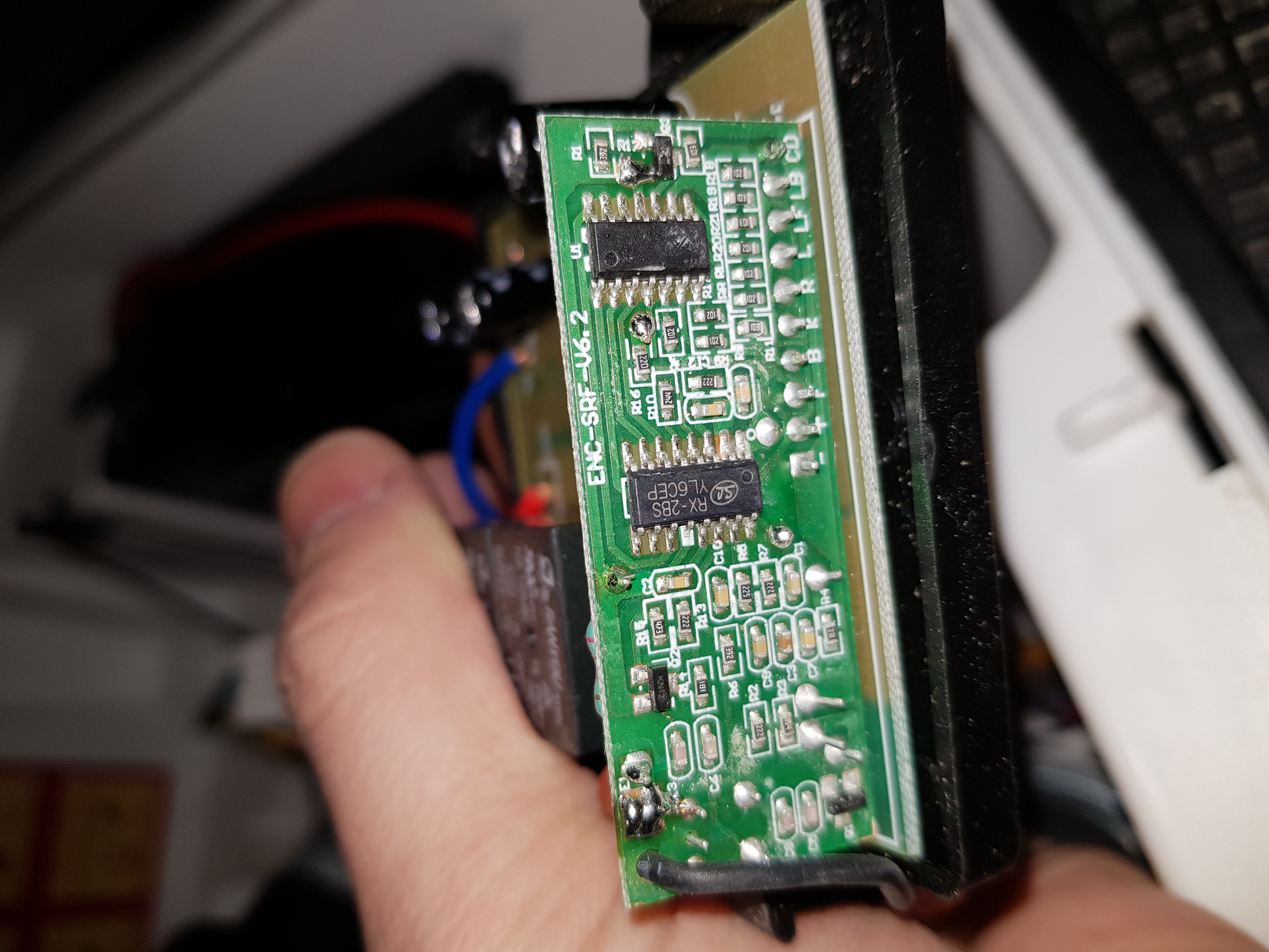

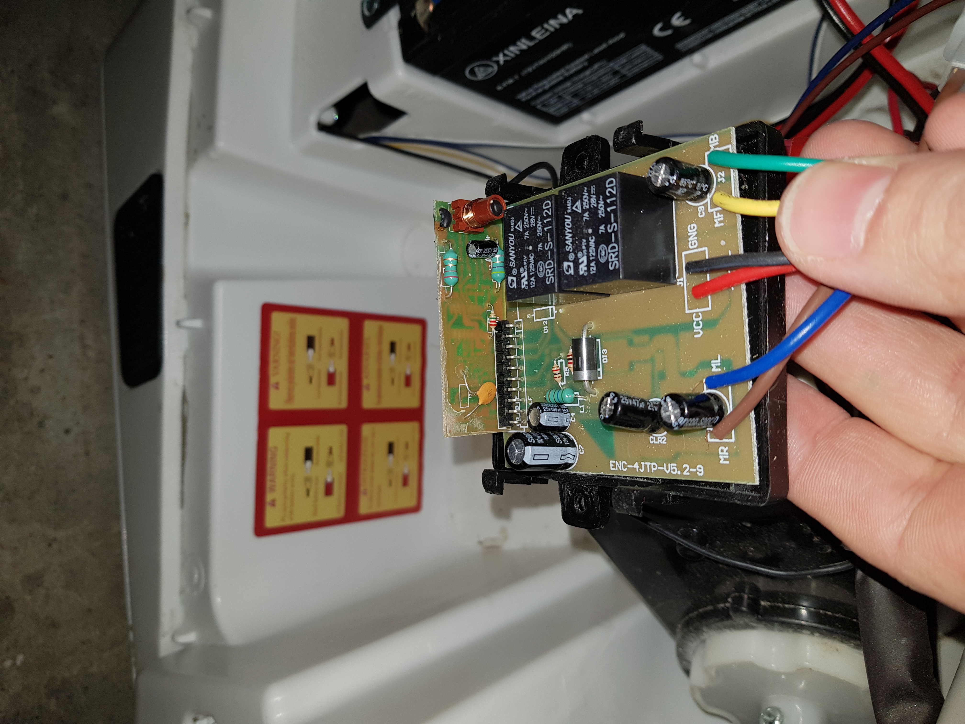

Har tittet litt i "motor rommet", og funnet boksen som gir RC muligheten på den.
Og konklusjonen er å røske den ut og bytte til noe bedre.

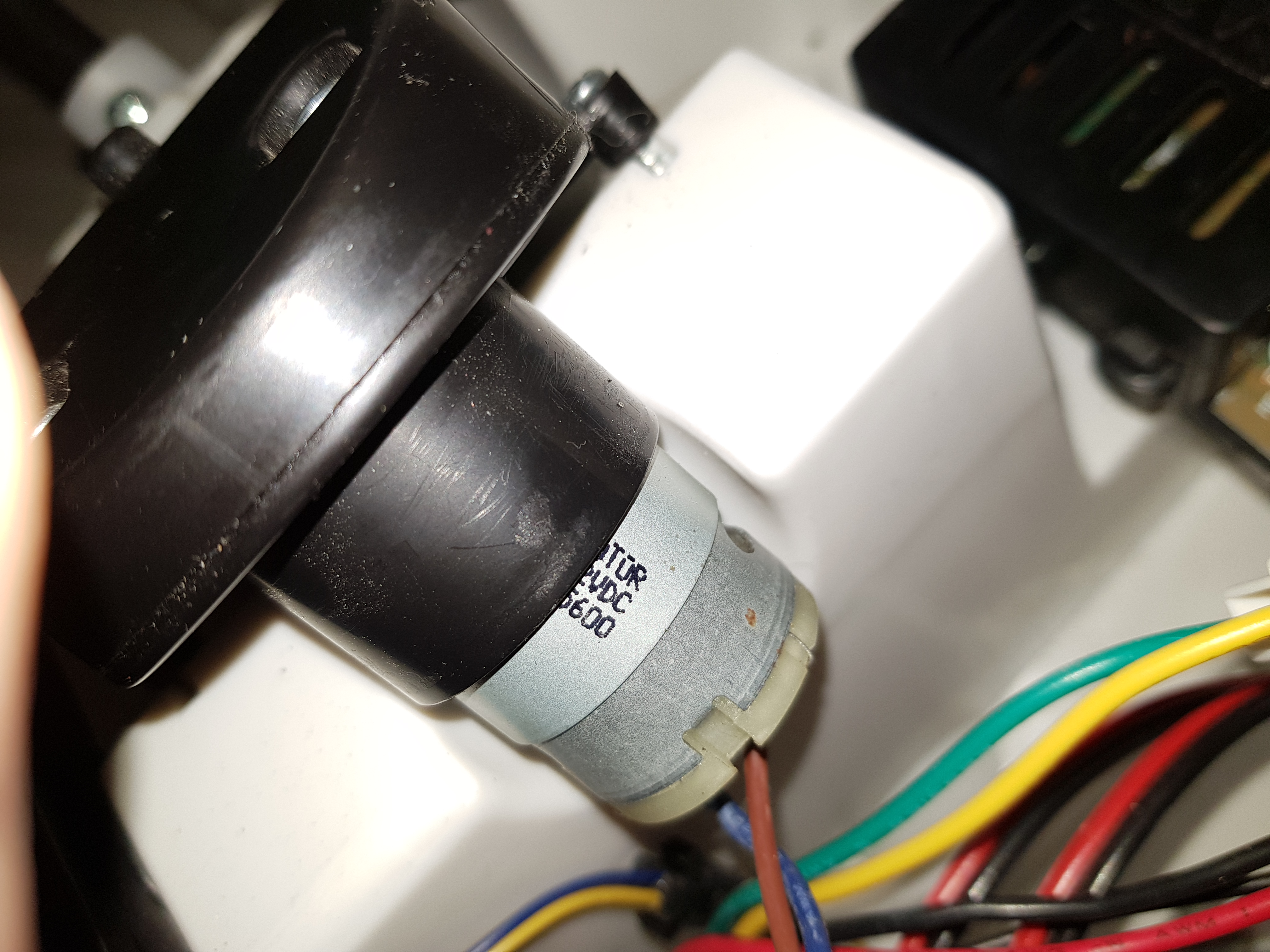

Har forsåvidt funnet løsningen på å kunne kjøre den fremover og bakover, men sliter litt med styring.
Tenkte på å kjøpe en simpel brushed esc (16V utgave da bilen er 12V), som har revers.

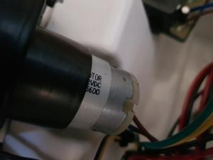

Men, styringa sånn som den er nå, så er det en 2 pins motor og denne aner jeg ikke hvordan jeg kan styre??
Eller er det bare å få ut den og sette inn en servo om jeg finner noe som passer rett inn?
Sånn som bilen er fra fabrikk så ser det ut til å være 3 eller 4 kanaler i bruk.. Da kretskortet inneholder 2 rëler, hvor et er fremover og et er bakover..
Så om jeg får inn en esc, så vil jeg jo kun bruke en kanal til dette, og forhåpentligvis 1 til styring.
Planen for mottaker blir en FrSKY som jeg har liggende, har både 3 og 4 kanals til overs, og jeg har 2 FrSKY radioer så dette er ikke noe å tenke på :)
Hadde forøvrig en tråd her tidligere om dette, om det ikke var i denne tråden faktisk.. men fant ikke igjen i farta :p
Her er bilde av det jeg ser av motoren til styring:

Kan jo legge til bilde av innmaten i boksen også..
