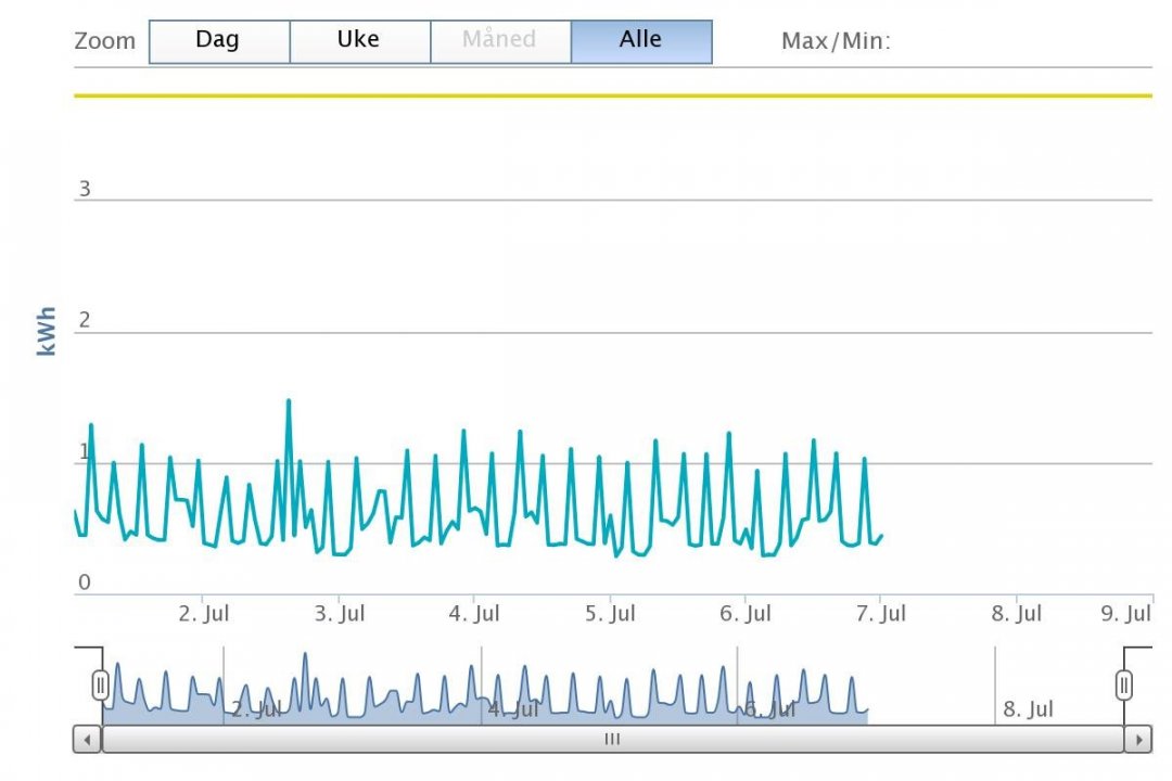

Gazer75 Skrevet 8. juli 2022 Skrevet 8. juli 2022 (endret) Mitt forbruk så langt denne månaden. Heldig vis er eg ikkje ein veldig aktiv person som treng å dusje ofte, men for å klare dette må vaskekluten fram. Dusj kostar rett og slett for mykje når VVB er på 2kW. Blir kun ein kjapp hårvask på det vesle håret som er att 😛 Får sjå kor lenge eg orkar å drive på slik for å spare 63kr/mnd. Saknar ein skikkeleg lang og varm dusj. Blir uansett tilbake til normalen når oppvarming gjer at eg kjem over 2kW og opp på neste effektnivå. Endret 8. juli 2022 av Gazer75
