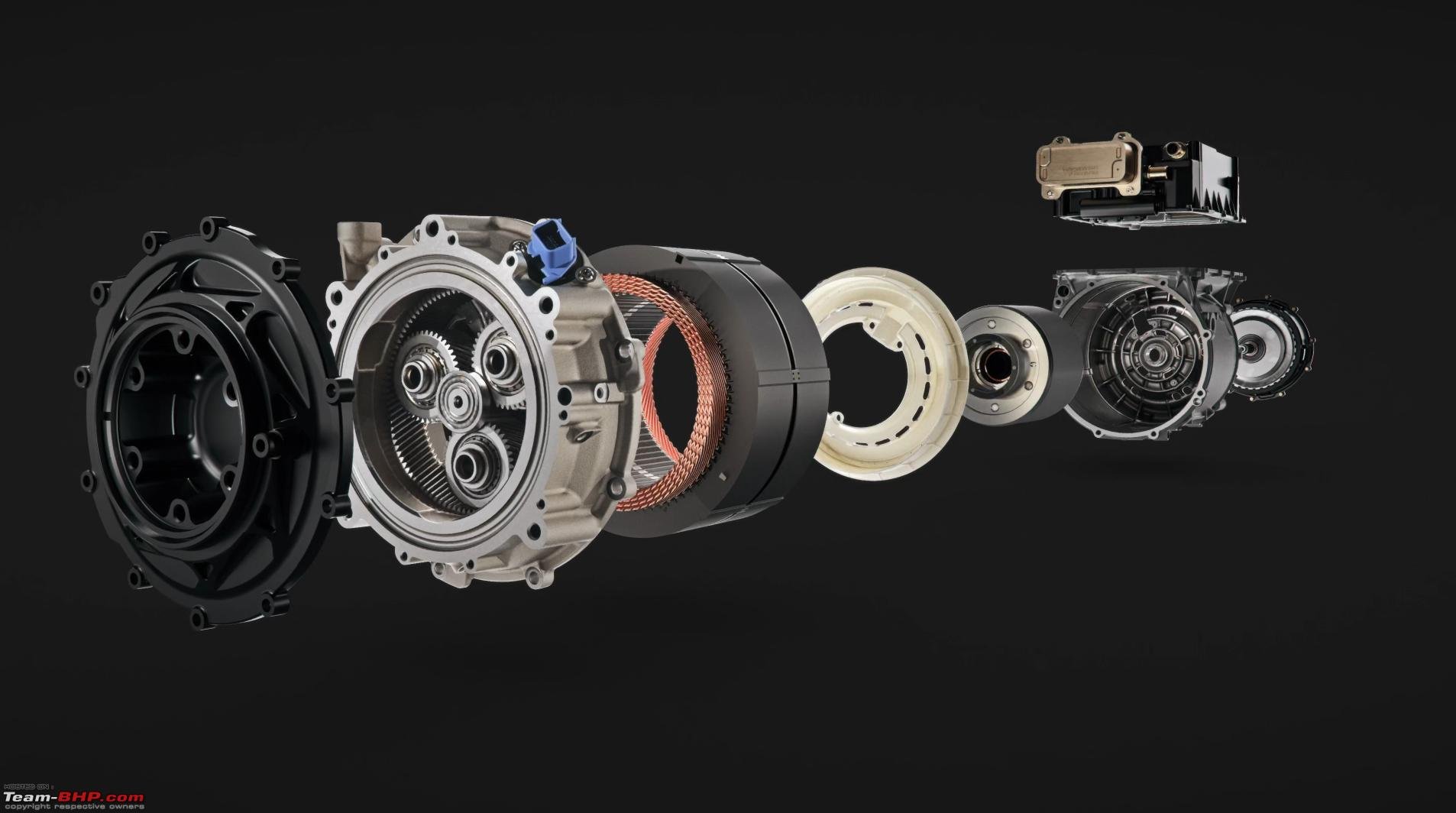

Her er Model 3 sin. Er jo bare noen tannhjul.
Lucid har vel dog den minste "girkassen" da den er integrert i motoren.
Minner veldig om "girkassen" i en handholdt drill. Dette blir nok standarden etterhvert og folk vil glemme "girkassen" helt.
