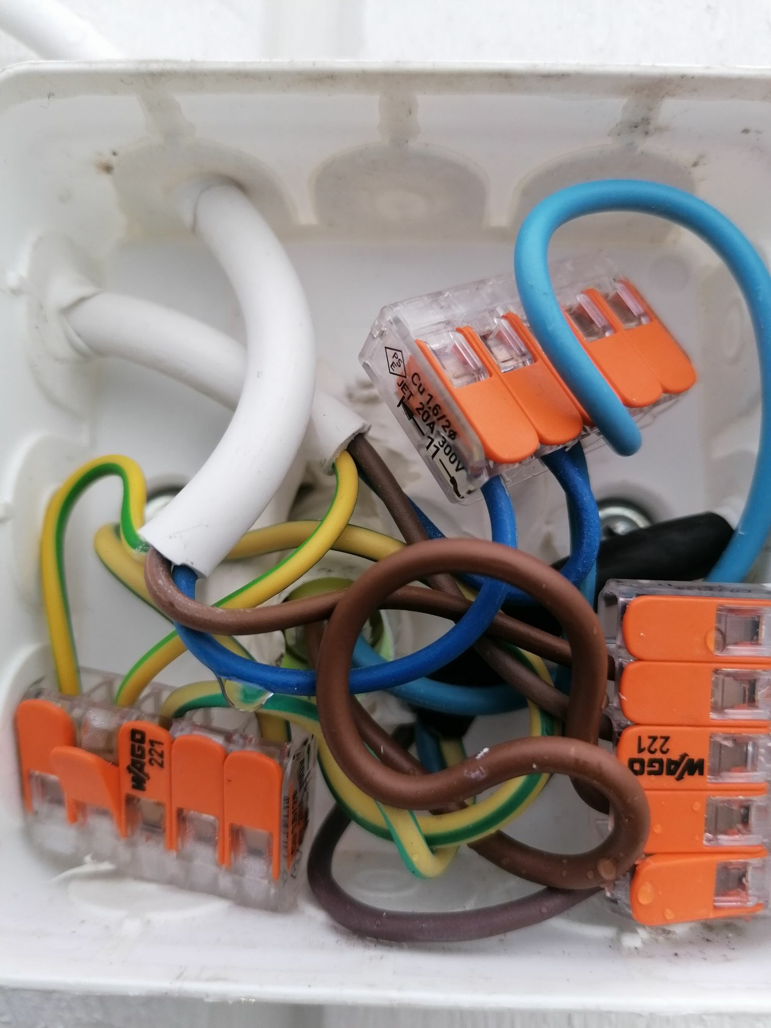

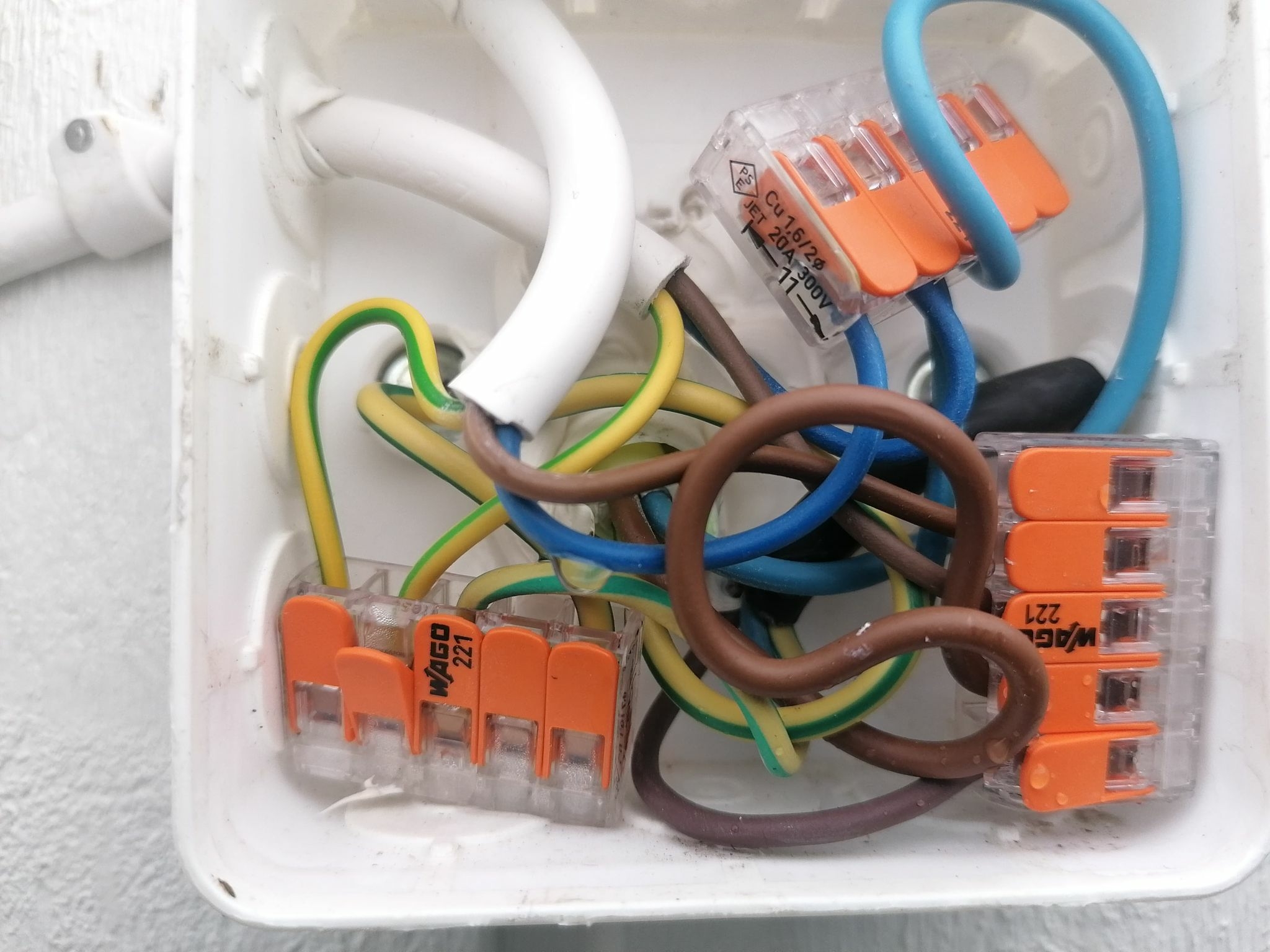

Har lagt ved bilder av koblingsboksen slik den var ved feilsøking av markiseleverandøren.

Hva tenker du om kabelinnføring i toppen av koblingsboks? Markiseleverandøren hevder at det ikke er forskriftsmessig, da vann nesten garantert vil trenge inn der.
Denne stusset jeg på,  jeg ville aldri dratt ledning inn fra toppen på noe som skal være utendørs
NoTrace skrev (1 time siden):
På utendørs installasjon skal en unngå å gå inn i topp på den typen bokser du har bilde av her, det har de rett i og noe elektriker firmaet som har satt opp boksen må ordne opp i. Men jeg ser på ingen måte at fuktighet i en koblingsboks som ikke gjør annet enn å sende strømmen videre kan medføre at en motor brenner seg.

Du ser med en gang at elektrikeren som har gjort dette er en idiot. Null interesse for faget. 3 kabler inn en boks og det ser slik ut. Hullet som går inn i siden er ikke utført med noe rundt, ser ut som det er utført med flat skrujern. Vanskelig å se, men jeg tviler at utsparringen til dreneringshullet er fjernet. Kabel i toppen, ikke lurt, men fullt mulig hvis alt er gjort riktig. Dårlig utført jobb, men elektriker er ikke skyld i dårlig produserte markiser.
Ta et bilde der vi får se en meter utenfor boksen. Ser ut som dårlig kabelføring også.
Er enig i det meste her. Skal ikke påstå at elektriker er idiot, men han har nok ikke brukt mye tid på at det skal se presentabelt ut. Å trekke kabler inn i topp utendørs er fyfy. Selv inn fra siden prøver man å unngå, men kan kanskje forsvares ved bruk av dripnose. Selv ville jeg aldri godtatt noe annet enn innføring i bunn utendørs.
At dette skal forårsake skade på markiser høres også merkelig ut. Da må man vel begrunne dette på et vis. Det er ikke slik at man kan skylde hvem som helst og så bare legge ballen død. Du har garanti på en ødelagt markise. Dersom leverandør av markisene mener at dette skyldes noen utenforstående så må dem bevise dette. Det er dem som har bevisbyrden her og ikke deg.

Vedr koblingsboksen, så må det være hull i bunnen og det ser ut som om en klemme til en jording ikke er ordentlig på, dette kan potensielt være brannfarlig.
freddy85 skrev (3 timer siden):
Den nederste brune til høyre ser heller ikke bra ut.
