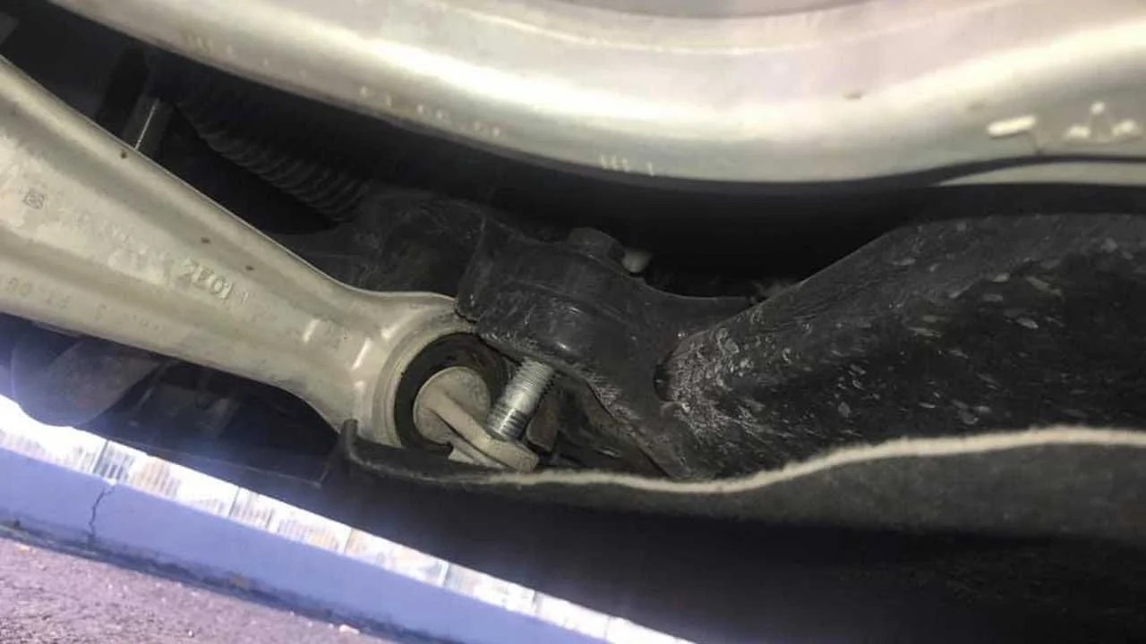

J-Å Skrevet 5. desember 2020 Skrevet 5. desember 2020 (endret) "Her er det snakk om en skive i forbindelse med et kuleledd i fremre oppheng som kan ryke, noe som kan gi kontakt mellom hjulet og hjulbuen." Dette er en oversettelsesfeil. "The front suspension fore links may fail at the knuckle ball joint ring, which may result in contact between the tire and wheel liner" Det dreier seg om det forre skråstaget i nedre "wishbone", som altså ryker ved ringen rundt "ball joint. Bilde nr.4 her: https://www.ebay.com/itm/TESLA-MODEL-S-CONTROL-ARM-LEFT-FRONT-FORE-LINK-2016-2017-2018-1041570-00-A-OEM-/333497972357 https://static.nhtsa.gov/odi/tsbs/2017/MC-10110741-9999.pdf https://www.edmunds.com/car-reviews/track-tests/2012-tesla-model-s-signature-performance-suspension-walkaround.html Endret 5. desember 2020 av J-Å 3

J-Å Skrevet 5. desember 2020 Skrevet 5. desember 2020 (endret) 49 minutes ago, Jotne71 said: De to har ingenting med hverandre å gjøre. Vel den amerikanske rapporten dreier seg om "front suspension lower fore links", mens den kinesiske saken går på "rear connecting rod of the front suspension" og "upper connecting rod of the rear suspension". Så det dreier seg om forskjellige stag og "ball joints" i hjulopphenget, men ganske nærliggende. http://www.samr.gov.cn/zw/zh/202010/t20201023_322583.html Endret 5. desember 2020 av J-Å 2
J-Å Skrevet 5. desember 2020 Skrevet 5. desember 2020 6 hours ago, 1P4XZQB7 said: …noe som tydeligvis også kan skje bakre lenkestag i forstillingen. Vet ikke om dette er en pressfit bærekule eller en ren foring. Gode bilder ! Men for å presisere, dette bildet viser skade på forre lenkestag ( P/N 1041575-00-), altså den "amerikanske" feilen. 1

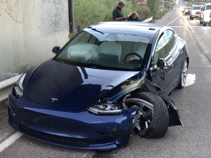

hekomo Skrevet 5. desember 2020 Skrevet 5. desember 2020 1P4XZQB7 skrev (6 timer siden): OK, jeg skal gi kineserne rett i at Tesla sitt "Whompy Wheel" er hakket mer alvorlig som alle de understell jeg har hatt hengende og slenge opp gjennom, på allverdens andre drittbiler. For det er [dessverre] lov å lage drittbil der hjulet henger og slenger hver tredje måned. Det er derimot ikke lov å lage bil der hjulet rives av bilen. Litt interessant at flere av bildene dine, samt linken din, stort sett omhandler biler som tydeligvis har vært i ulykker. Dette er vel deler som nettopp skal gi etter under ulykker for å øke sikkerheten. Dette "Whompy Wheel"-greiene er bare svindel der noen ivrige fanatikere rasker sammen alt de klarer å finne av bilder, inkludert åpenbart alvorlige ulykker, for å bygge opp under løgnene sine. Jaja. 3
