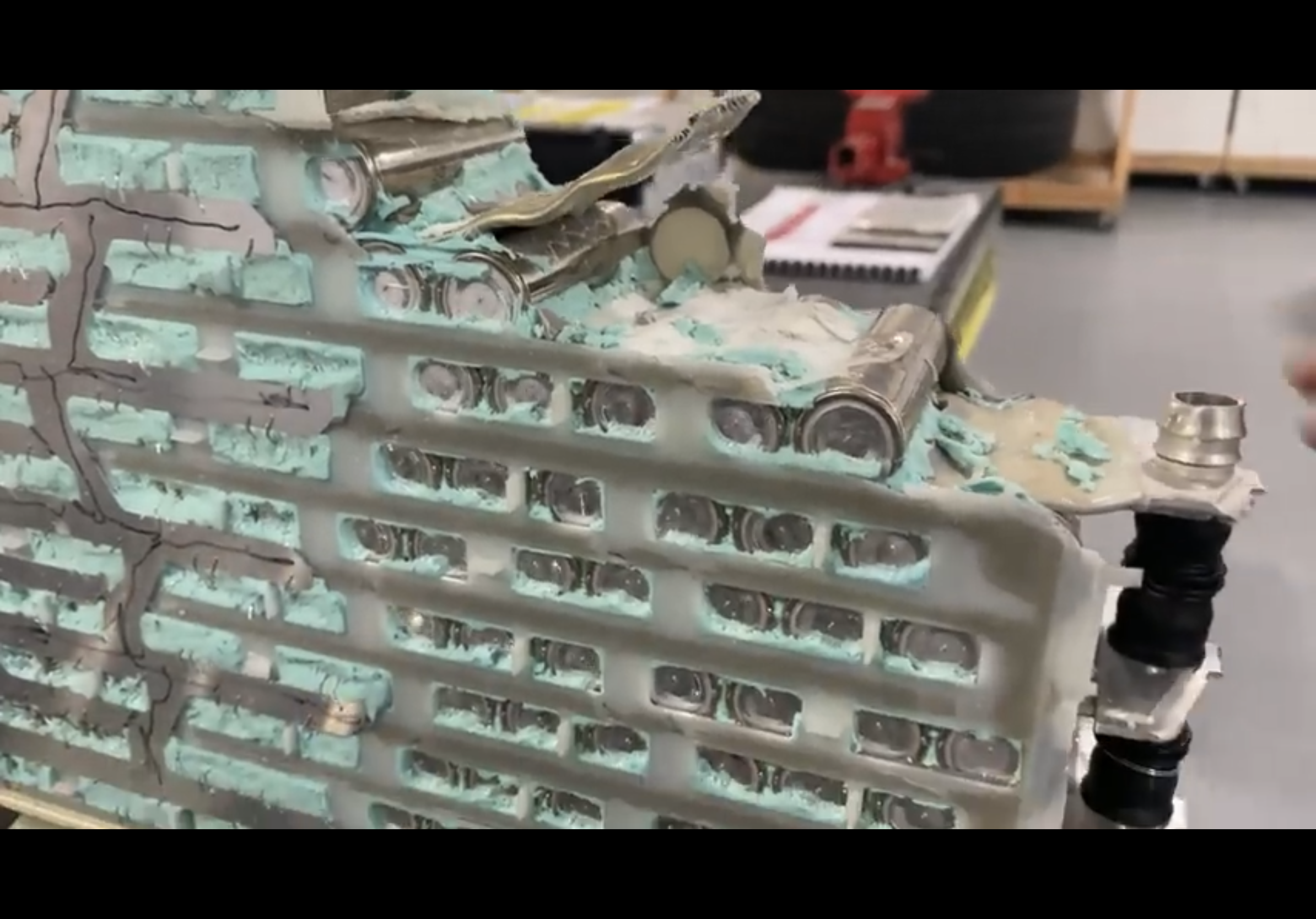

Her er batteripakken fra TM3 de flate greiene som er bøyd på bildet er kjøle/varmerørene.
Av det jeg kan lese så er tab cooling kun aktuelt på pouch cells. Alle vet at pouch cells batterier er enklere å temperaturstyre og enklere å styre volten på, siden det er mye færre celler.
Pouch cells er dyre og vanskelig å lage i store kvanta. Så kan godt være at de er overlegne det å bruke standard celler, men det skalerer ikke godt nok på pris og produksjonskapasitet synes Tesla.
Her er forskjellen mellom celle teknologiene beskrevet
