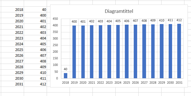

40 systemer til lastebiler i 2018 til 400 i 2019 (som tross alt egentlig er 900% så beklager bommerten) , og de forventer ytterligere vekst inn i 2020, og gjennom de neste 10 årene.

oophus3do skrev (1 time siden):
Slike forventninger er ofte ganske håpefulle. Teknisk sett kan det gå som vist under og du kan i ettertid hevde at du fikk helt rett .. uten at det betyr nevneverdig.
Simen1 skrev (19 minutter siden):
