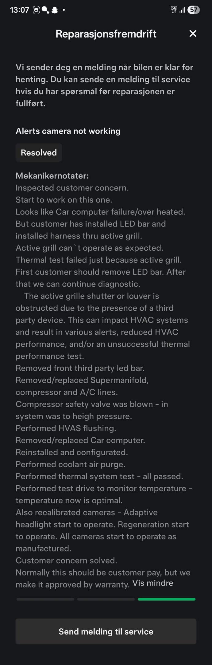

Da har jeg hentet bilen. Supermanifold og Car Computer byttet.
Fikk muntlig beskjed at den ene slangen for kjølevæske var underdimenjonert og at denne var grunnnen til dårlig kjøling som hadde overopphetet car computer. Fikk også beskjed om å ikke montere ledbar foran luftinntaket (slik alle med Tesla 3/Y gjør).
Videre var jeg nødt til å betale ca 700kr for arbeidet med at de demonterte ledbar.
