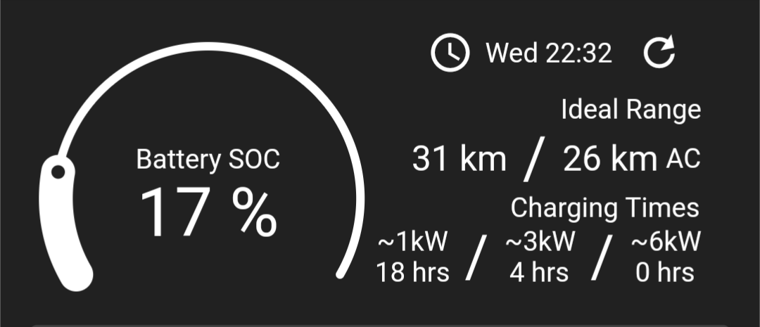

Hvordan er dette med at lading fra 80% kan ta mye lengre tid? Trekker man like mye strøm med større svinn eller tar det bare lenger tid å få samme mengde strøm inn i batteriet?
Nå i disse dager er det jo ikke særlig interessant å sløse med strømmen. Under her sier den at bilen vil bruke 3.5 timer på å topplades på 3kW og 3 timer på 6kW.
Batteriene kan ikke ta imot så mye effekt når det nærmer seg fult, og når man er nesten på 100% begynner ofte balansering av celler. Dvs kansje 90% er fulladet men det er noen som henger igjen som må toppes opp og det går sakte.
Høres dog litt merkelig ut det du viser der. Det er en nissan Leaf? Du har 6kW tilgjengelig på 1 fase?
Nå har jeg ikke 6kW ombordslader i min Leaf men man ser tydelig forskjell fra 1kW og 3kW.
Endret av Complexity

Theo343 skrev (6 timer siden):
Når batteriet er sommervarmt så er det sistnevnte som gjelder. Altså samme mengde strøm på lengre tid.
I kulde er det motsatt: Batteriet er konstruert for å kjøles ganske effektivt, altså vesentlig luftkjøling rundt batteriet (inkludert væskekjølte batterier). Noe av strømmen, f.eks 3 kW brukes til å varme batteriet i kulda og batteriets underside fungerer som et oppvarmet baderomsgulv utendørs: det avgir store mengder varme. Lader man med 6,6 kW og 3 kW må brukes til oppvarming så er det 3,6 kW som går inn i batteriet. Må man skru ned ladeeffekten til 3,6 kW så er det fortsatt 3 kW varmebehov og dermed bare 0,6 kW som går inn i batteriet. Lader man med 3 kW så går alt til varme og ingenting inn i batteriet. Varmebehovet øker jo kaldere det blir. F.eks 6 kW i -20 grader, 3 kW i -10, og 0 ved frysepunktet. Temperaturen avgjør altså hvor stort varmebehovet er og dermed hvor mye gjenværende strøm som kan gå inn i batteriet.
Lading i kaldt vær kan f.eks skje med all energi til varme til batteriet når en viss temperatur, deretter deles strømmen til både varme og lading. Kommer temperaturen over en viss terskel, f.eks frysepunktet, så går all energien til lading og ingenting til varme.
Det er vel bare ett merke som gjør det sånn, at de må varme opp batteriet før det kan lades. Jeg husker hvertfall at det var sånn på den jeg hadde.
