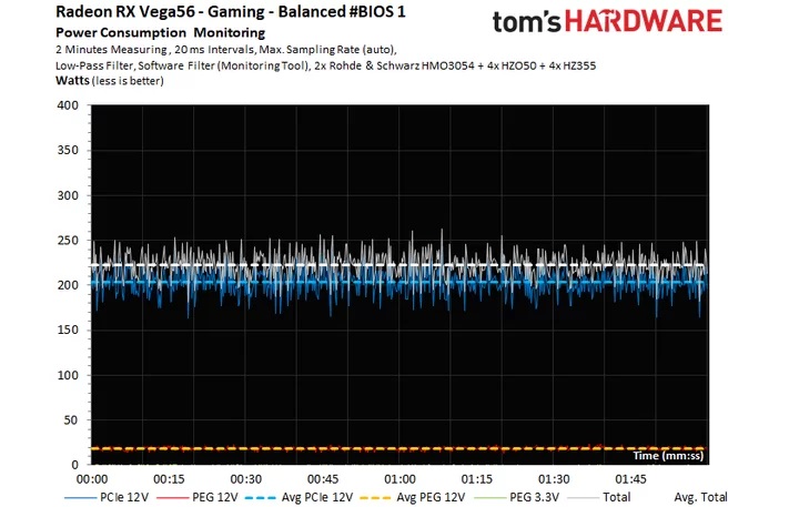

Har hørt flere hevde at én må legge på x Watt på disse tallene, men hvorfor har da Sapphire hevdet i spesifikasjonene på sidene sine at kortet har et forbruk på 180W (noe som stemmer bra med GPU Chip Power)? Jeg kan skjønne at målingen ikke er nøyaktig, men 180W + 30~40W (+22%) blir isåfall veldig feil og misvisende.

Tomshardware målte 222,6W på et v56 referansekort oppgitt til 210W, Litt forskjell, men ikke mer enn ~6%.
Dersom man leser av kun den strømmen som går inn i GPU, så får man ikke med seg forbruket til resten av kortet, slik som VRAM og effekt tapet over VRM. Testmetodikk har også mye å si. Jeg husker ikke helt sikkert hvordan TomsHW tester, innbiller meg de gjør det på samme måte som TPU? Altså monterer skjermkortet til hovedkortet via riser kabel, og så bruker et clamp amperemeter rundt riser kabelen, og et rundt PCIe power kablen(e). Så bruker de en eller flere "standardiserte" loads (for dem) slik at de kan sammenlikne mot andre skjermkort de får inn til test. Under de forskjellige arbeidsoppgavene leser de så av strømforbruk i riser og PCIe power kabel, og legger sammen for totalt forbruk til skjermkortet, og ganger så med spenningen for å få effekt.
Problemet er at samme skjermkort med 100% load i en oppgave, vil ikke nødvendigvis bruke like mye strøm i en annen oppgave, selv om det rapporterer å være under 100% load i den også. Så om THW tester i et spill som ikke er optimalisert for GCN, så vil skjermkortet bruke mindre strøm enn i et spill som er bedre optimalisert. Om THW tester i Crysis, og TPU tester i Metro: Last Light for eksempel, så vil vi altså ikke nødvendigvis få det samme resultatet med nøyaktig samme skjermkort, og måleutstyr.

Tomshardware målte 222.6W i snitt men skjermkortets sensorer viser trolig 210W (GPU Chip Power/GPU only Power Draw). Fremdeles et stykke unna de +~50W som mange hevder en skal legge på.
Jeg er usikker på hva spørsmålet er? Om du er ute etter totalt forbruk for skjermkortet, så er det det TPU forteller oss når de tester på sin måte, vi har altså fasit der. Og om du vet at 8GB av den eller den RAM'en trekker ~20W, og finner frem spec sheet for power stages i VRM'en, og ser hvor effektive de er. Så kan man regne seg frem til sånn nogen lunde hvor mye selve GPU chipen trekker. Om software rapportere mer enn det, så er det grunn til å anta at sensoren software'en leser fra ikke er nøyaktig. Men om den er nøyaktig, og det er den eneste målingen man har tilgjengelig, så er det ikke så galt å mene at man må legge til noen Watt for å få en tilnærmet verdi for total forbruket heller.

Virker i hvertfall som GPU Chip Power (Hwinfo64) og GPU only Power Draw (GPU-z) gir en ganske grei pekepinne på strømforbruk (for Vega). Som f.eks Tomshardware hvor de målte 222W på et kort oppgitt til 210W.
At én skal legge på ~50W på toppen høres i hvertfall ut som tull. Kanskje ~50W peak, men ikke i snitt.
