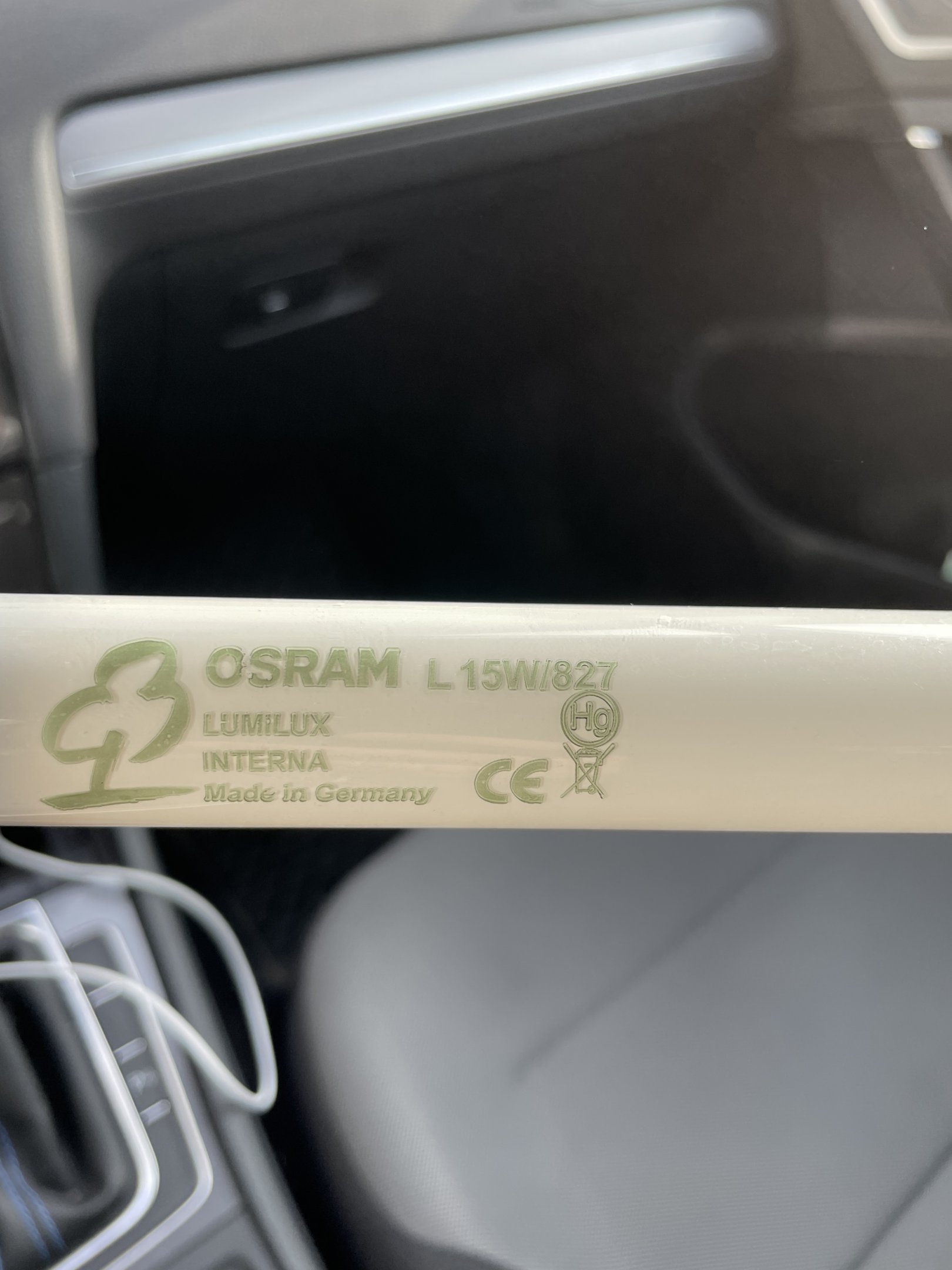

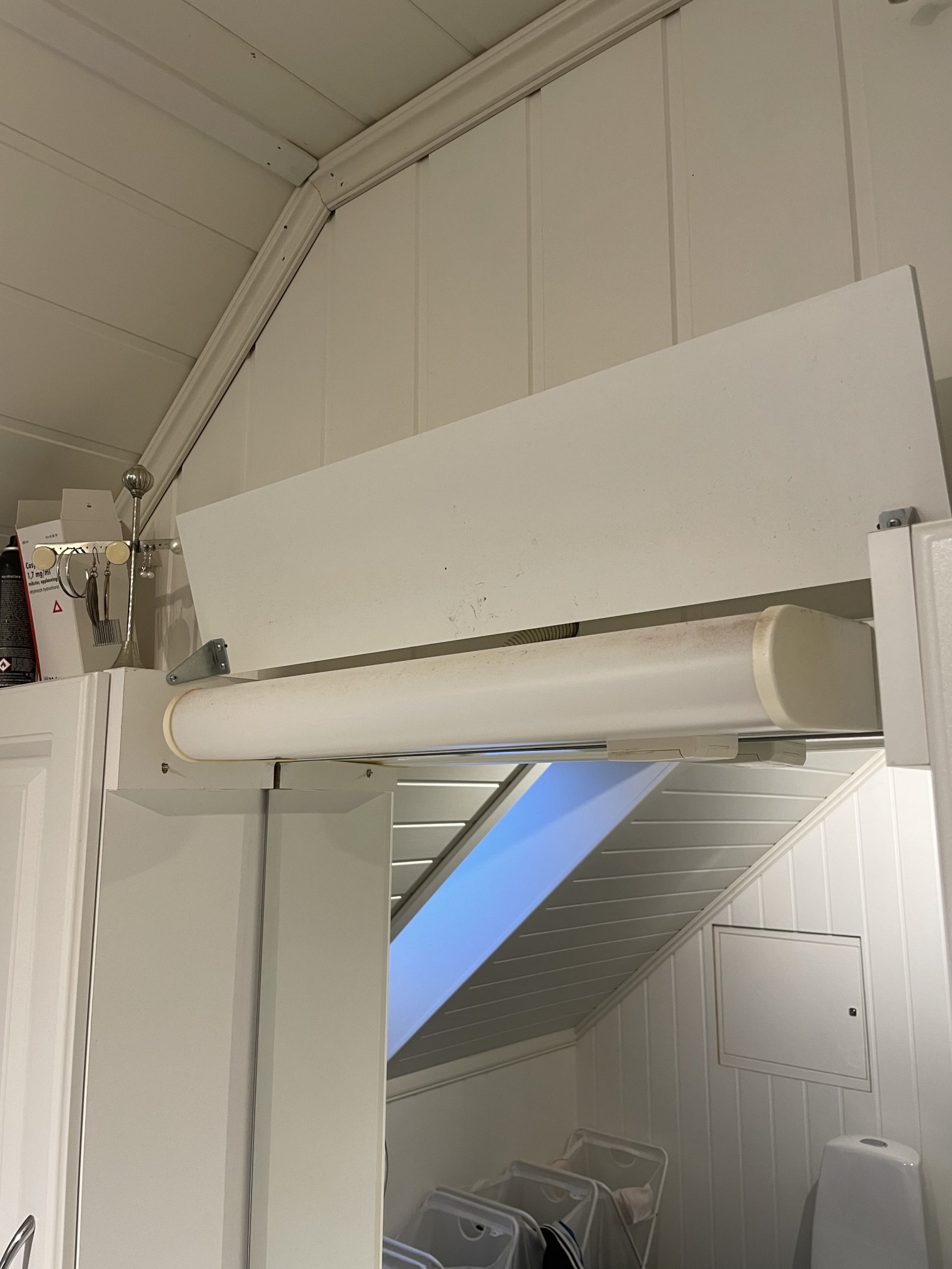

Hvis dere ser på vedlegget så ser dere hvilken lampe jeg har på badet i dag. Den har lysstoffrør, noe som ikke egner seg i kampen om lavest strømforbruk som jeg har med svigerfar. Har forstått at jeg ikke kan erstatte røret med LED, så lurer derfor på om dere har anbefaling til ny enhet. Det må være med integrert stikkontakt
la ved bilde av røret også. Det beste hadde jo vært om jeg kunne byttet bare det
Endret av Killer Queen
Her er et forslag: Namron ca tilsvarende med stikkontakt, 17W LED. Ca 1200 kr + elektriker ettersom ikke-elektrikere ikke har lov til sånt arbeid selv. Eller denne fra SG på 16W.
Det bruker altså mer strøm med LED enn med lysrøret, men du får antagelig også mer lys. Det kan jo være litt ubehagelig når man vimser inn der på natta og risikerer solblending. Eller du kan vise LED-armaturene til svigerfar og spørre hvorfor den bruker mer strøm enn lysrøret og nøye deg med å slå av lyset når du ikke bruker badet.
https://lysimport.no/produkt/substitube-t8-em-pro-5-4-w-840-438-mm-19433/
