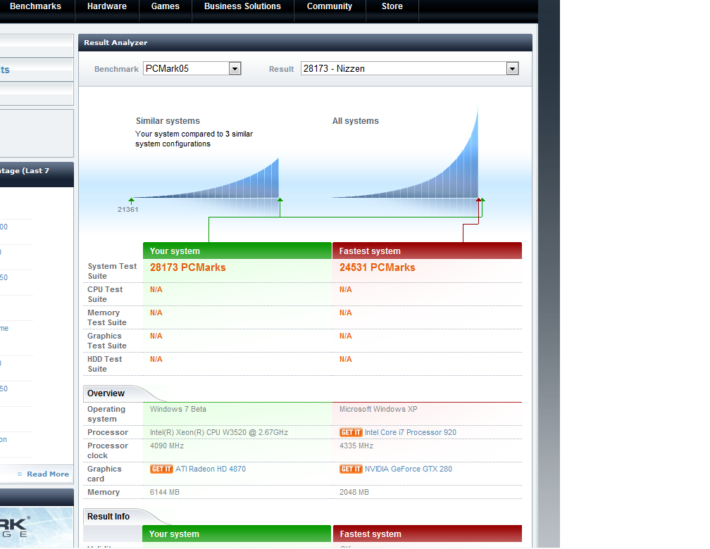

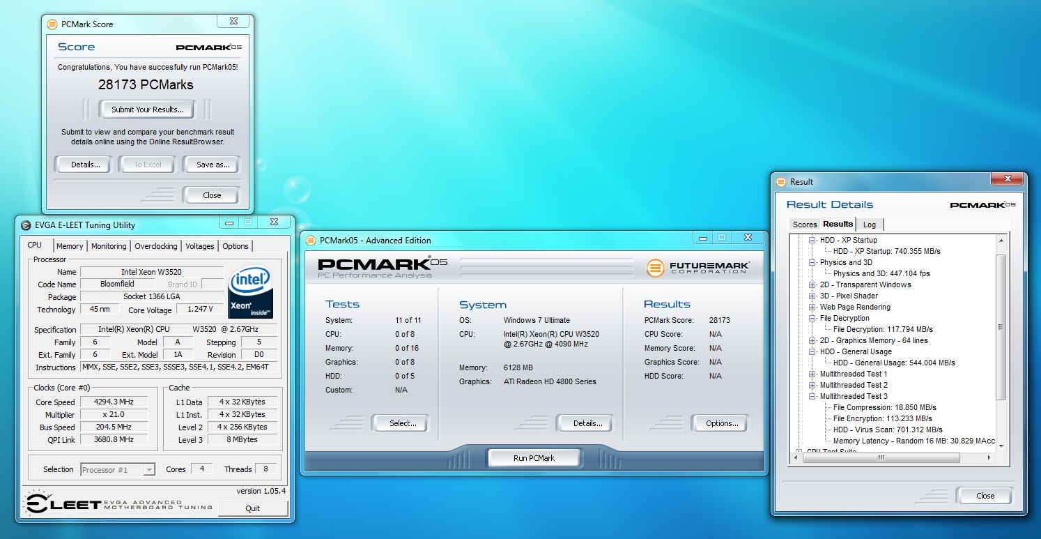

Det vil alltid være litt over dobbel sjangs for at 2 enheter i RAID-0 får fatalt datatap, men sansynligheten for SSD-RAIDet krasjer vil jeg tro er lavere enn sansynligheten for at èn vanlig harddisk krasjer. Hvis det skjer en krasj vil det etter all sansynlighet være helt i starten. Jeg har hørt om SSDer som har hatt "infant death" (eller DOA), men ingen som dødd i tjeneste etter noe tid, slik som harddisker "ofte" gjør.
PCM05 er litt sær, får 1054MB/s på HDD Virus Scan med 2 X25-M i raid-0 på ICH10R (UD5)
Ser jo bra ut ellers ;-), du får komme med fakta etter hvert.
