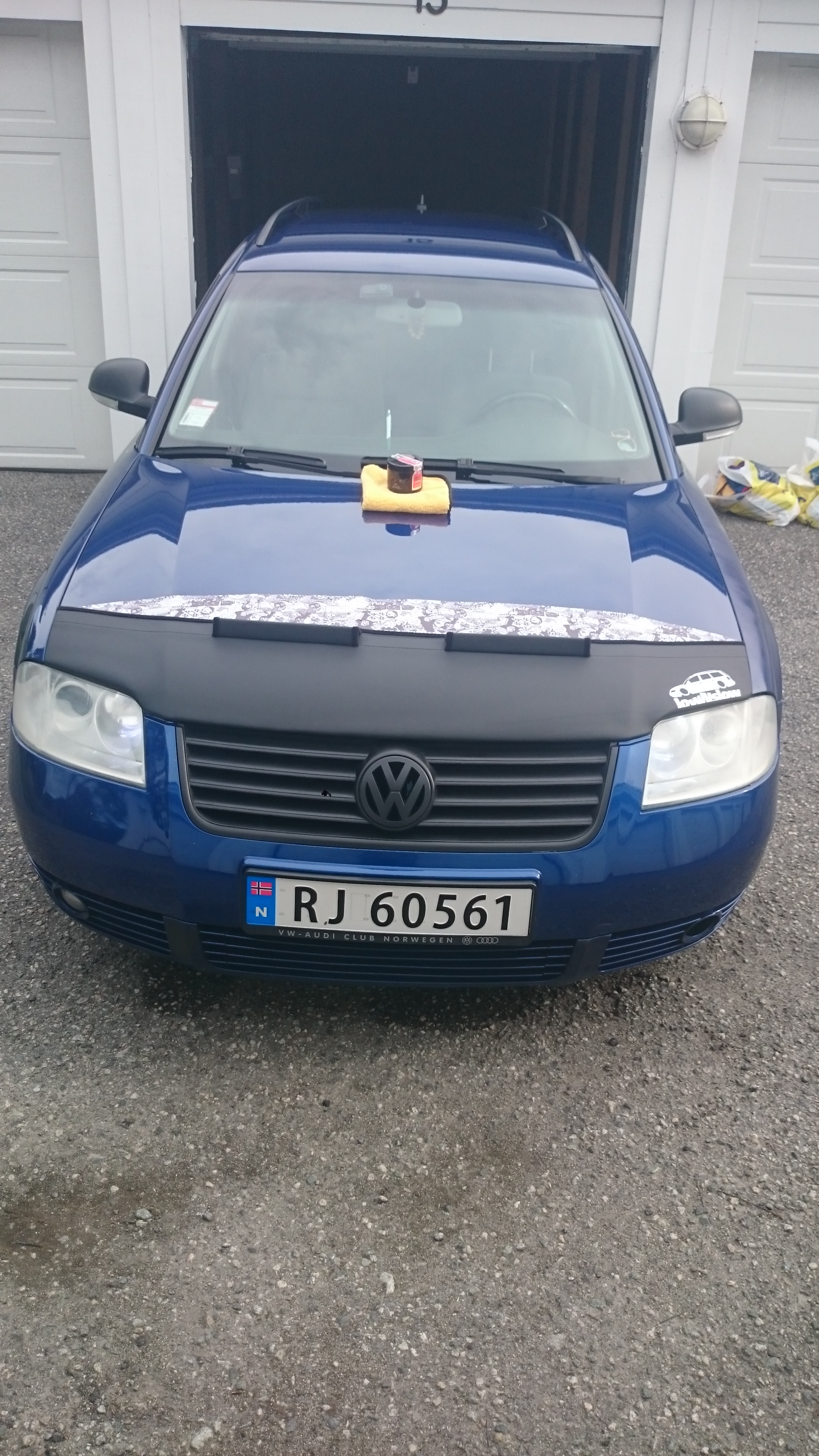

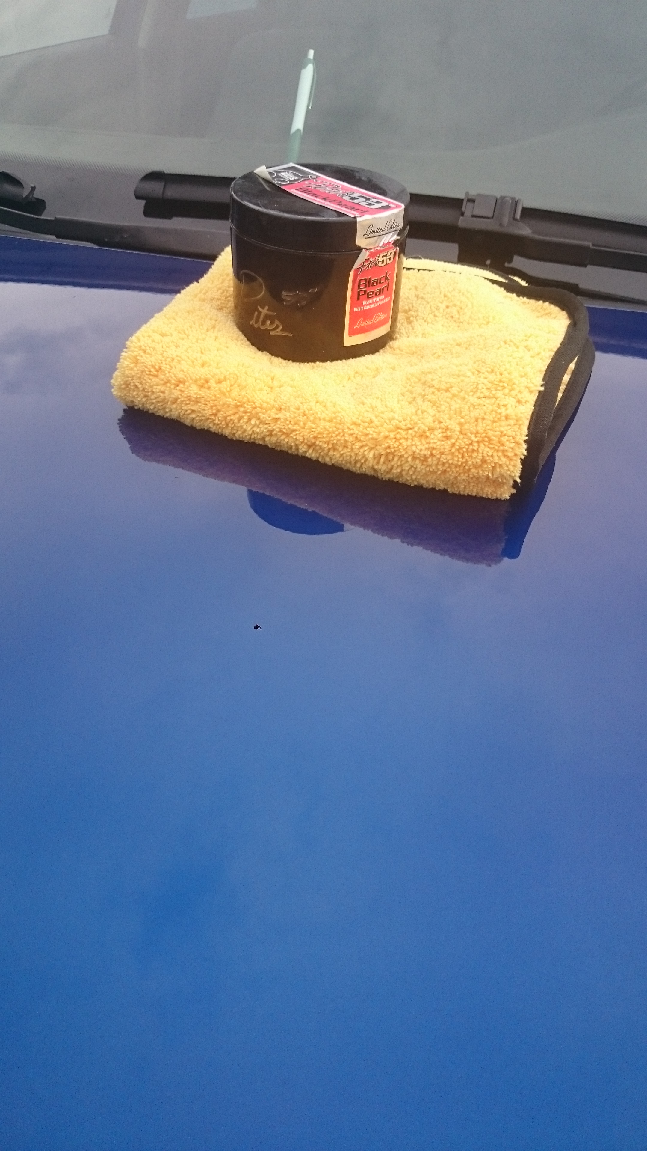

Etter XC60 til gamlingen fikk et lag med voks når jeg var på besøk i sommer, ble jeg inspirert og bestemte meg for at min også skulle få det. Ble en tur på selvvasken, hvor jeg brukte litt egne produkter i tillegg. Dessverre 1km med anleggsvei i mellom selvvask og hjemmet, så ble litt støvete på veien. Tørket bilen når jeg kom hjem og la på voksen. Har ikke mulighet til å stå under tak når jeg holder på (tvert i mot, står i veien for de andre med garasje) og YR-været var ikke på min side. Så ble ikke noe polering eller claying (som nok bilen hadde tatt godt av). Enkel voks av, voks på med Petes 53 fra CG som jeg ikke husker å ha kjøpt en gang...
Lavt aktivitetsnivå her for tiden?

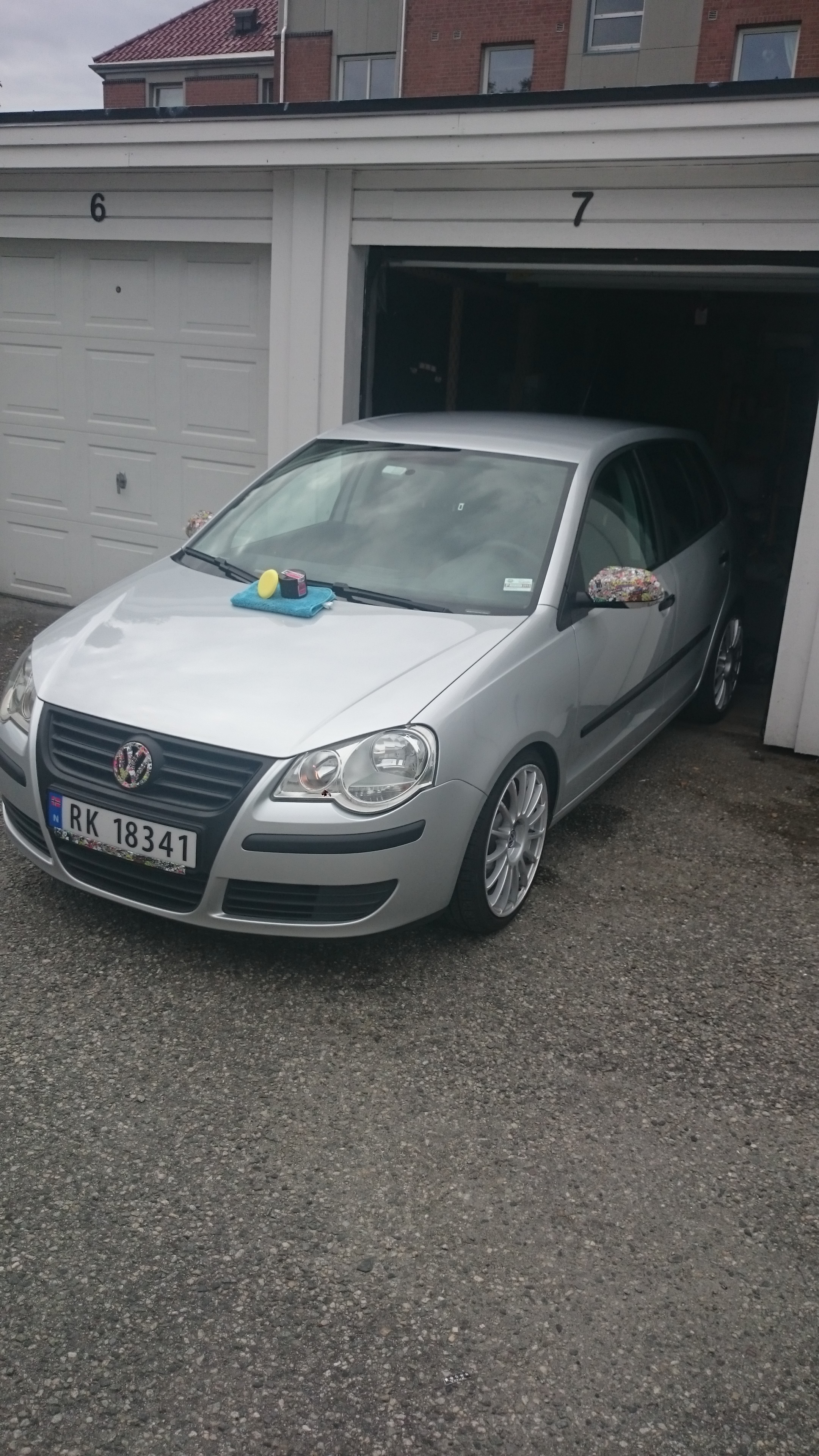

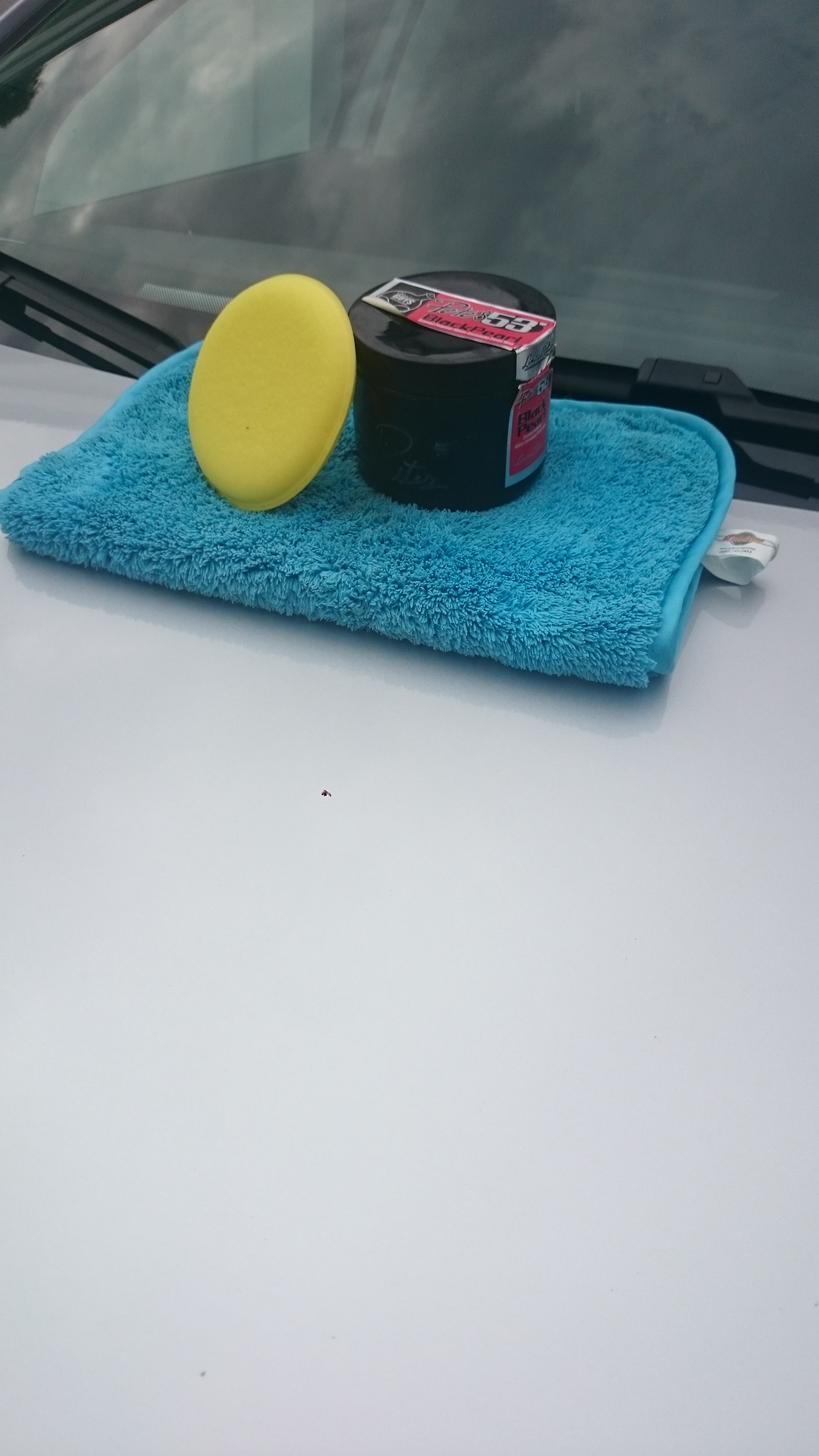

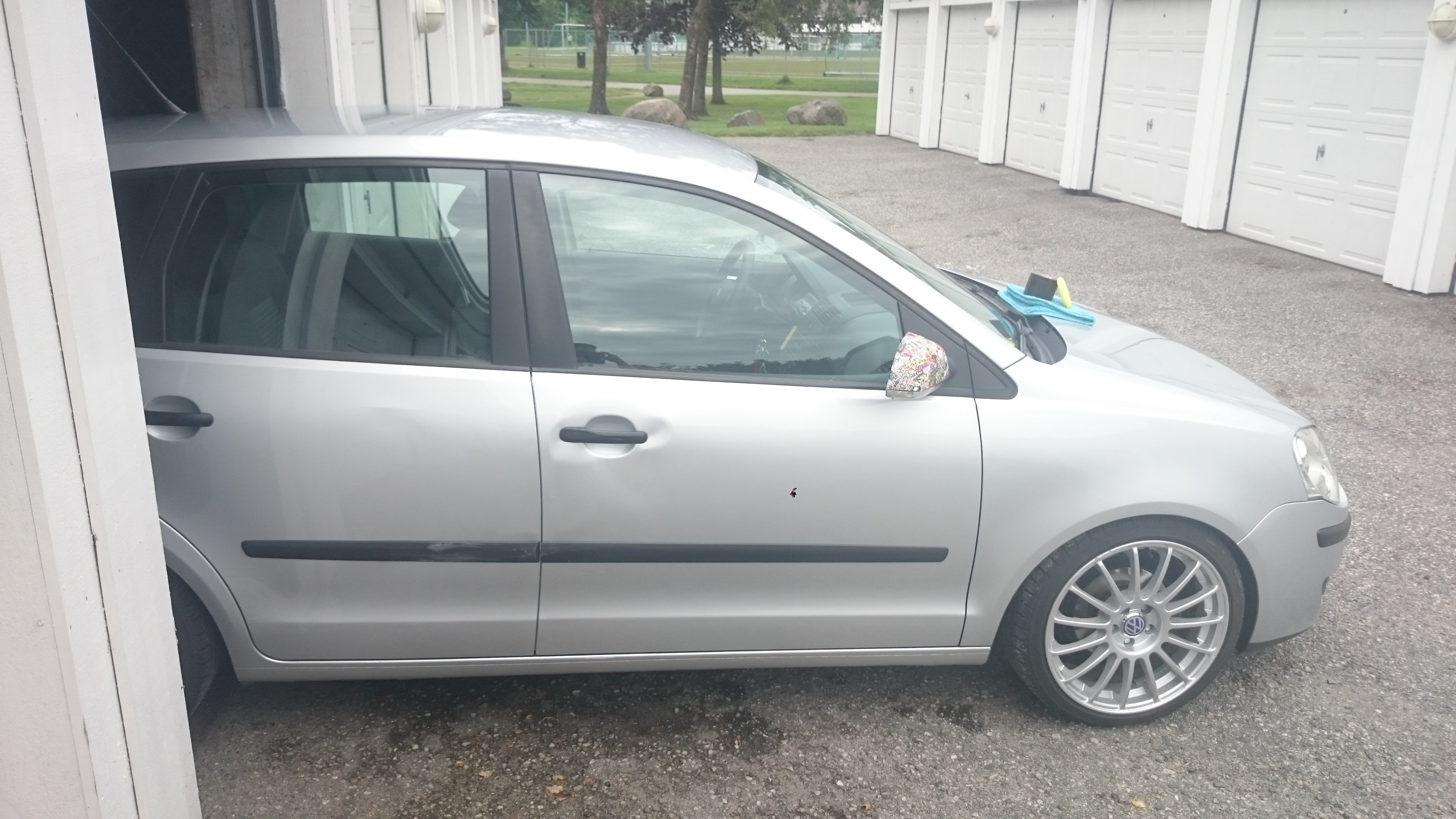

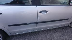

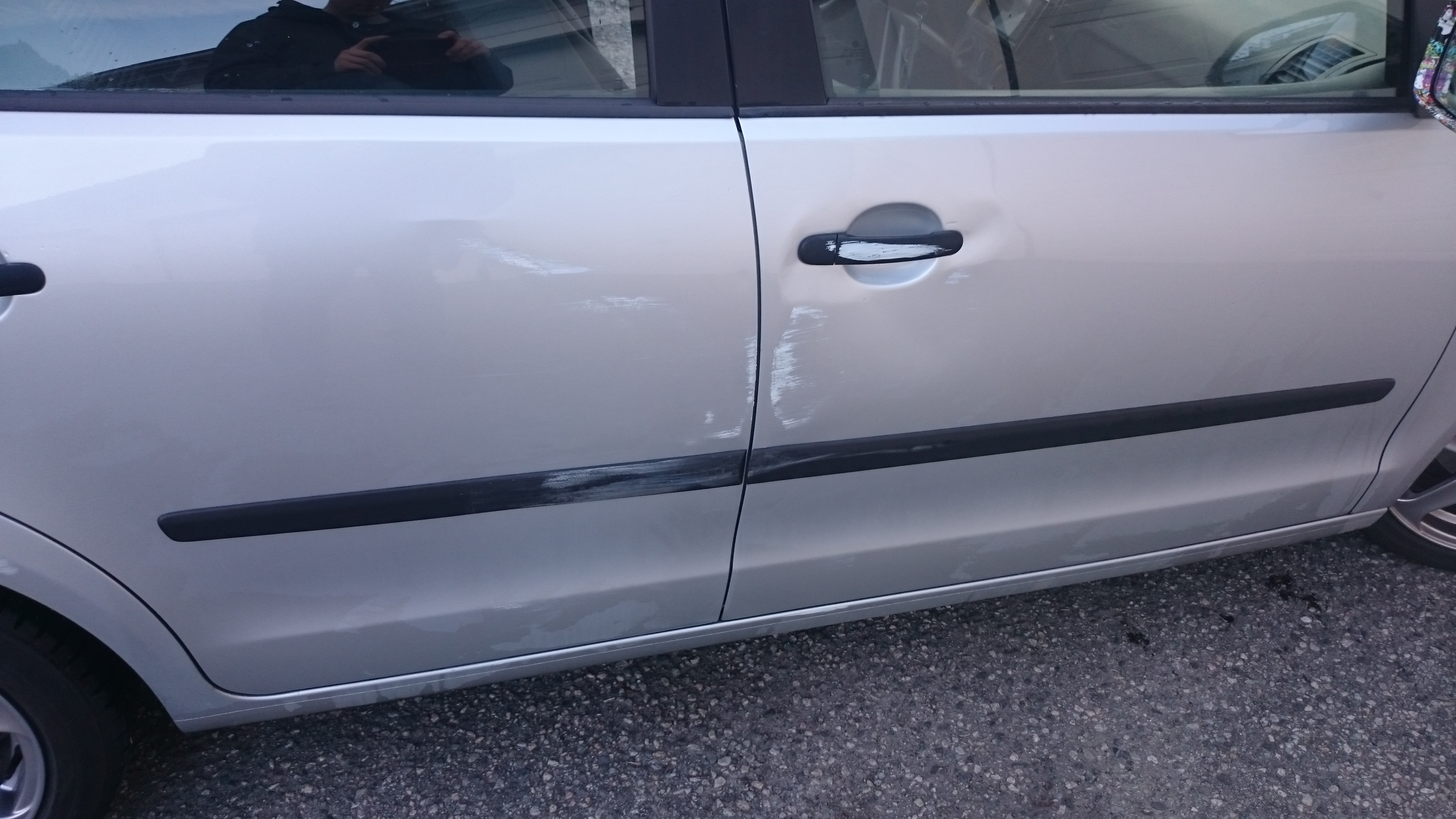

I dag ble det poloen. Fjernet malingsrester etter madammen kuttet svingen ut av garasjen for en stund siden og polerte bort riper og skraper der jeg fant. Avsluttet med et lag med Pete's 53
Med maling:
Etter:

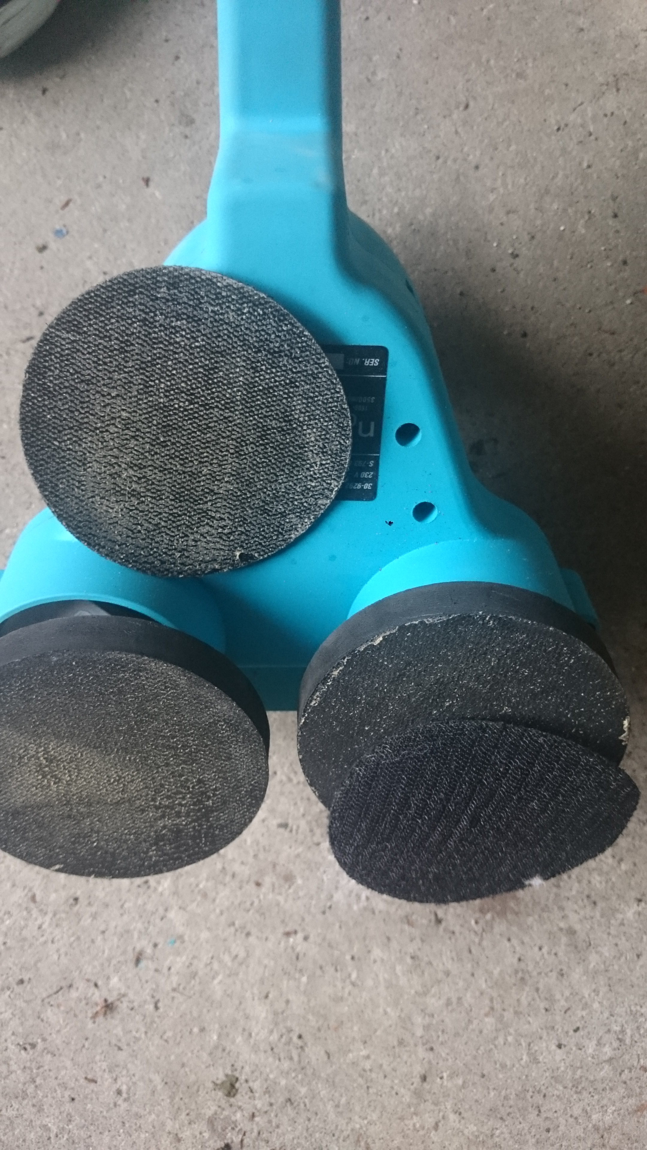

Lurer også på om det er jeg som overdriver med middel/kraft eller dårlig kvalitet. Men dette er andre gang borrelåsen løsner fra poleringsmaskinen..
Det er nok heller det at limet ikke har den høyeste kvaliteten, vil jeg tippe. Er biltema/cotech?
Uansett, dette skjer også på litt dyrere maskiner om man benytter samme pad for lenge. Man bør uansett bytte pad ofte for å unngå varmgang og det at mye rester i paden lager ugagn.
Endret av Klykken-
Har ikke kvitteringen på denne, så prøver med et lag lim for å sette de på plass igjen. Hvis ikke blir det evt en ny, er Clas, så koster ikke mye :p Skal passe på å bytte pads neste gang.
Er nok mye varme som gjør at borrelåsen løsner. For mye polish og rester kan også gi dårlig feste. Gikk på denne et par ganger da jeg var helt ny på maskinpolering. Sørg for å ha mange pads, bytt ofte, og la de utbyttede få hvile. Gjerne vask de litt også og la de tørke. Greit å bare rotere rundt på pad'ene slik.
