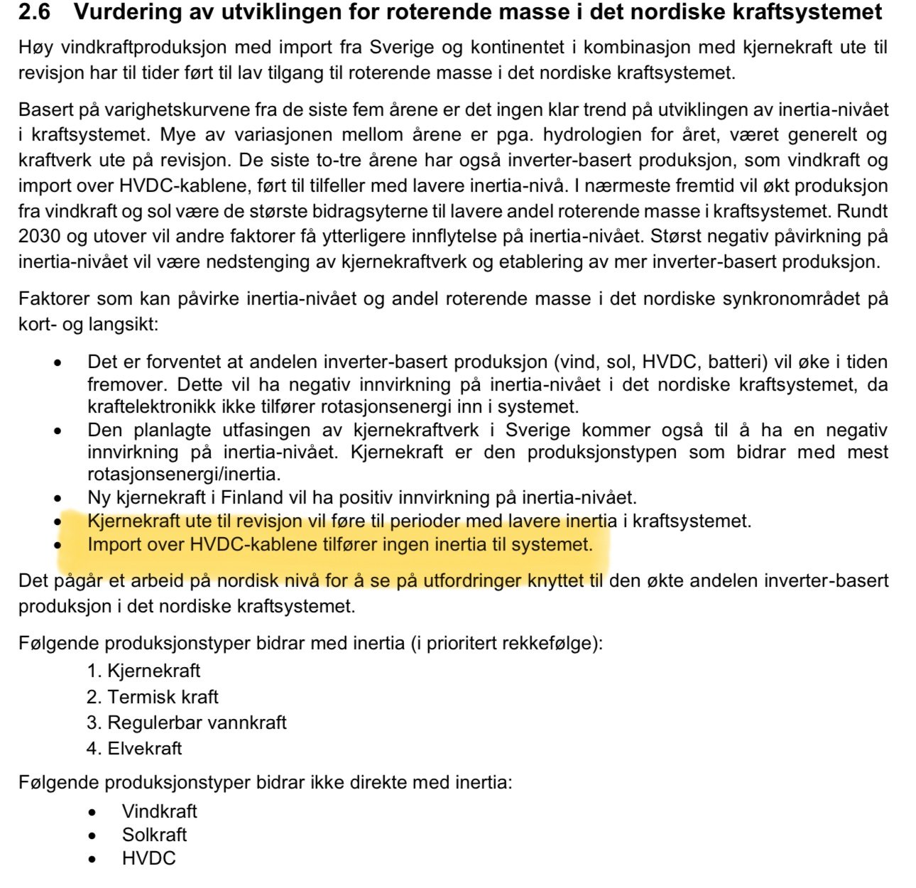

Smule8o skrev (6 timer siden):
Som kjent bidrar ikke invertere med roterende masse. For lav andel produksjon med roterende masse gir utfordringer med frekvensstabilitet.
... som løses elektronisk.
Du har heller ikke roterende masse (eller svingende masse som bestefars veggklokke) i mobilen din og likevel viser den tiden helt nøyaktig.
På tide å våkne opp i 2024?
Ikke meg bekjent. Noe de nettop har begynt med i så fall.
Her er hva Statnett skriver i 2022:
https://www.statnett.no/globalassets/for-aktorer-i-kraftsystemet/systemansvaret/arsrapporter-fra-systemansvarlig/rapport-fra-systemansvarlig-2022.pdf
Side 26 finner man dette:
Du får ringe Statnett i si det til dem.
"Hei, jeg har absolutt ingen anelse på noe som helst innen drift av strømnett, men klokka på mobilen min viser tiden riktig. Så deres bekymringer om frekvensstabilitet er bare tull"
Eventuelt bare innrømme at du ikke har peiling og skriver bare tull.
Endret av Smule8o

Smule8o skrev (39 minutter siden):
Ja, du har ennå ikke våknet. Og heller ikke skjønt min analogi om gamle klokker med pendel.
Ditt sitat er fra 2022, 2 år gammel. I mellomtiden  har vind- og solcellekraft i verden økt med stor fart. Kina alene (som vet at CBAM kommer) har installert 3 ganger så mye av det i det siste enn resten av verden samlet (kullkraftandelen blir mindre og mindre) og de har fortsatt strøm i kontaktene.
Alle vet at inverterinnmating må frekvens- og fasestyres elektronisk - bortsett fra gamle 'kraftkarer'; der finnes bare roterende masse.
Forøvrig: hva betyr egentlig "bidrar ikke direkte med inertia" når det gjelder vindkraft, solkraft og HVDC? Da må det vel finnes et indirekte bidrag.

trikola skrev (5 minutter siden):
At det ikke bidrar direkte betyr at de ikke bidrar til frekvens og spenningstabilitet. Det er jo produkter som FCR-D,FCR-N. FCR-D ned kan vindkraften bidra til. Dette er essensielle produkter for stablitet i nettet. Mange som ikke forstår viktigheten av dette og drømmer om at vindkraften skal løse alt - så er ikke tilfelle. Så mer vindkraft må også følges opp av mer regulerbar kraft - derfor kraftprodusenter med vannkraft har planer om å øke effekten på eksisterende anlegg. Og konsekvensen av dette igjen vil være at vannkraftprodusenter må ha mer betalt pr kwh når de produserer - mao. mer vindkraft vil også gi mer variabel kraftpris enn tidligere.
Lenke til kommentar
Mulig det finnes fagmiljø som er flinkere på dette enn Statkraft. Men uansett utvikling innen området tar slikt tid. Ting må innføres gradvis for å få erfaring innen aktuelt synkronområde. En total blackout som for stort frekvensavvik kan medføre har ENORME konsekvenser. Ellers skal man ta det meste av informasjon fra Kina med en stooor klype salt.
Ja, men dette gjøres ved at de rett og slett bare synkroniseres med frekvensen som allerde er der. Om frekvensen øker eller minsker følger de bare på. Virtuell svingmasse er vel noe man ser på. Men meg bekjent er ingenting satt i drift i stor skala enda.
Men om du har tung kompetanse innen områder er det bare å utdype. Tipper også gamlekara i Statnett er åpen for kunnskap innen området.
Trodde du hadde tung ekspertise på området jeg? Da bør du nå virkelig kunne forklare dette selv.

Smule8o skrev (11 timer siden):
Ser det samme skrivet du linker til beskriver at det vil hjelpe stabiliteten at man går fra 60 minutter oppløsning til 15 minutter i balanse -og intradagsmarkedet, da det oppstår store endringer i overgangen mellom timene. Frekvensstabiliteten er også dårligst når man operer nært maksimal kapasitet, ifølge Statnett. Således er det ikke negativt at det tilføres effekt i enkelte nettområder uten massetreghet siden det (på riktig sted) vil redusere kapasitetsutnyttelsen i overføringsnettet forøvrig.
@trikola: Noen elektronisk løsning på massetreghet som er utprøvd finnes ikke. Det nermeste vi kommer er det jeg skriver i avsnittet over. I mer akademiske kretser drodles det med strømnett som ikke har inertia/massetreghet, men det er ikke noe som er utprøvd i noen meningsfull skala. Det kan hende at vi ender opp med det. Inertia i strømnettet oppstår som følge av at vi bruker synkrongeneratorer. Det er ikke noe vi må ha for at vi skal få strøm, men noe vi må ha for å kunne samkjøre og ha et stabilt strømnett med synkrongeneratorer. Det er ikke noe i veien for at invertere til vind -og solkraft (og HVDC-stasjoner) er referansen i et framtidig strømnett. Men dette er ting som foregår på akademisk nivå, og der kommer det til å bli noen år. Det er også noe kraftelektronikk på tegnebrettet som kan løse disse problemstillingene også, men ingenting som er prøvd. Jeg har dog lite oversikt over temaet.
Av andre muligheter, så er det regulering av last som kan fungere som en stabilisering av nettet. I blant annet Tyskland monteres store elektrodekjeler for produksjon av damp. Disse bidrar ikke med inertia, men det er last som svært raskt kan kobles inn og ut i møte med over/underfrelvens. I Norge har vi f.eks. en ordning som heter kjelekraft. Du får noe rabattert strøm mot at du på kort varsel kan bli bedt om å koble ut. Det er også en "elektronisk" løsning. Men ikke fullgod, bare en bidragsyter.
Uansett virker det ikke som roterende masse er en veldig stor bekymring for Statnett og deres nordiske motparter.
Men akkurat nå var vel det i alle fall deler av begrunnelsen for å redusere import fra England. Men for øyeblikket er man vel laangt unna maksimal kapasitet i nettet.
Statnett har vel sagt at det til tider kan være en utfordring. Men ikke noe de ikke kan håndtere pdd. Heldigvis har vi rikelig med roterende masse fra vannkraftverkene.
Men det er ikke dermed sagt at vi kan pøse på uendelige mengder sol og vind uten tiltak.
