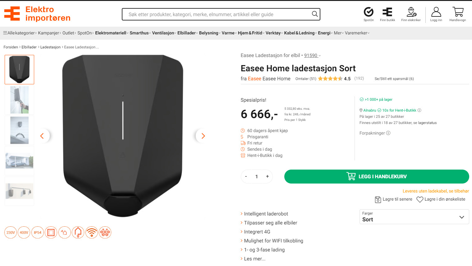

sedsberg Skrevet 16. juni 2023 Skrevet 16. juni 2023 Skal ingen andre kommentere hvor jævli bra den prisen var? 😛 2
