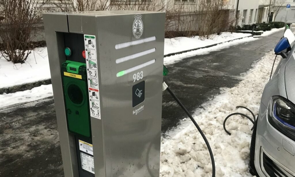

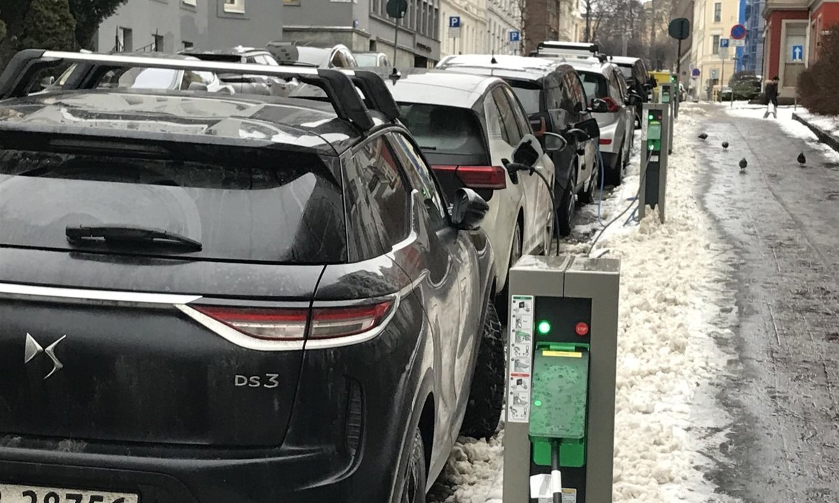

Så; hvordan eie og bruke elbil uten parkering på egen tomt?
Nei - det er ikke det mest ideelle. Derfor tar det også mye lenger tid å få elektrifisert beboere i bygårder uten ladeplass, enn eneboliger med privat gårdsplass.
Er du så heldig å ha parkeringsmulighet med lading hos arbeidsgiver, så vil det fungere godt. Men langt fra alle har det slik..
Noen steder har kommunen satt opp ladestolper. Her får man strøm til en rimelig penge. Jeg vil tro det finnes alt for få stolper, i forhold til behov ..!
Siste veien ut er vel å oppsøke ladestasjoner? Dette er riktignok dyrt, med mindre man inngår månedsavtaler eller lignende. Kanskje det kan fungere?
Sørg hvertfall for litt ekstra romslig batteri. Høres grusomt ut med «liten trilling» og behov for daglig påfyll. Bil med god rekkevidde trenger kanskje bare å svinge innom ladestasjoner en gang i uka? Sjeldnere?
Allikevel; skal vi elektrifisere 100% av bilparken trengs bedre løsninger. Kommunen (som eier gateparkeringen) må nok på banen. Men infrastruktur koster — og det er jo til syvende og sist mine og dine skattepenger! Hvor mange ladestolper skal settes opp i hver bidige sentrumsgate?
