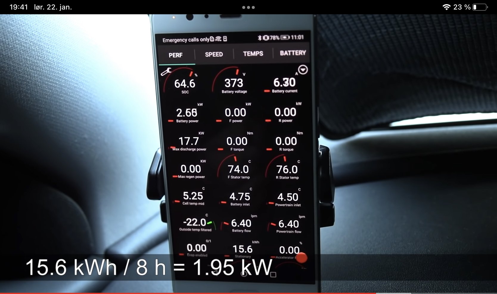

Spar meg. Jeg gidder ikke sitte og se en lang video. Jeg har hatt kupévarmere i 25 år her i Nord-Norge og har brukt fra 1400-2100 W for å varme opp bilen fra mange minusgrader til mange plussgrader på noen få timer. VARME OPP FRA MANGE MINUS. Du  trenger ikke 2 kW i snitt for å holde levelig temperatur i en normal personbil.
Videoen starter der resultat blir presentert, tar deg 30 sekunder.
Du blander epler og pærer her. Når en elektrisk bil går på "tomgang" går ikke all strømmen til oppvarming av kupeen. 2kW er altså det bilen bruker, hvor mye effekt som går til kupeen vet jeg ikke.

En elektrisk bil bruker strøm absolutt hele tiden om vinteren. Test selv.
2,3 kW ved -24 grader
15.6 kWh på 8 timer. Så «halv tank» på elbilen gir 16t med komfortabel temp og lar deg se et par sesonger med favorittserier samtidig
Hvis det er varmere enn -10 så virket varmepumpa endel bedre vil jeg tro
Hvorfor delte du videoen da hvis den ikke viser hva som må til for å overleve i en elbil? Han koste seg godt der inne. Jeg trodde vi snakket om nødsituasjon hvor det gjaldt å spare.
Du skrev at 2kW var helt latterlig så jeg postet kilden til den informasjonen. Du tok altså feil i tillegg til at du ikke skiller på hva en elektrisk bil bruker av energi om vinteren ift, en kupevarmer som er 100% effektiv. Nå skifter du tema.
