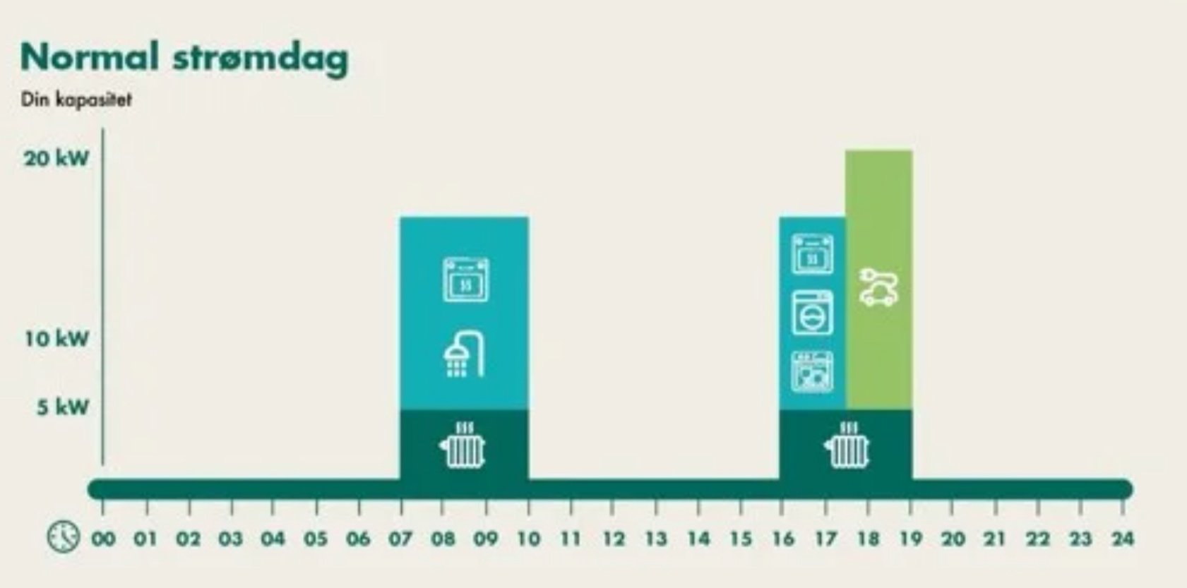

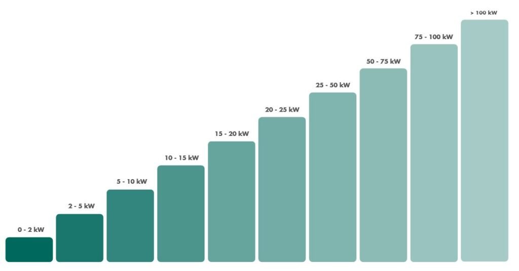

plankeby Skrevet 23. november 2021 Skrevet 23. november 2021 (endret) Norgesnett har i dag gitt beskjed til sine kunder om følgende 10 kapasitetstrinn. Det ironiske er at de fraråder å kjøre vaskemaskiner og tilsvarende på natten, "da det er lite å spare på det". Nå er vi jo i en sitasjon der flere i Øst-Norge må tenke sparing vedr. strøm. Da vil man jo gjerne ta med seg besparelsen med å kjøre maskiner på natt også. Nå blir det jo faktisk ekstra å spare på å kjøre maskiner på natt, både i nettleie som blir nytt nå og at strøm leddet også er billigere. Den store syndebukken ser ut til å være de som ikke regulerer elbillading til natten. Med såpass høy elbilandel i byene og mange med vane (uvane) om å plugge i med full effekt etter jobb, så blir jo dette konsekvensen, å måtte innføre en slik stigemodell. Dette gir et stort marked for å bruke kontakten i strømmåleren, med tjenester som varsler om man nærmer seg et hopp på en slik stige i løpet av en time. Endret 23. november 2021 av plankeby
