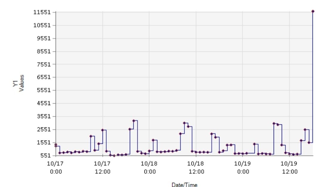

Salvesen. Skrevet 19. oktober 2021 Skrevet 19. oktober 2021 Uten tvil bilen, men den kan jo justeres. VVB er nok en god nummer to, om vi ikke koker mye på en gang. Timesmålingene denne uken for oss: 1
