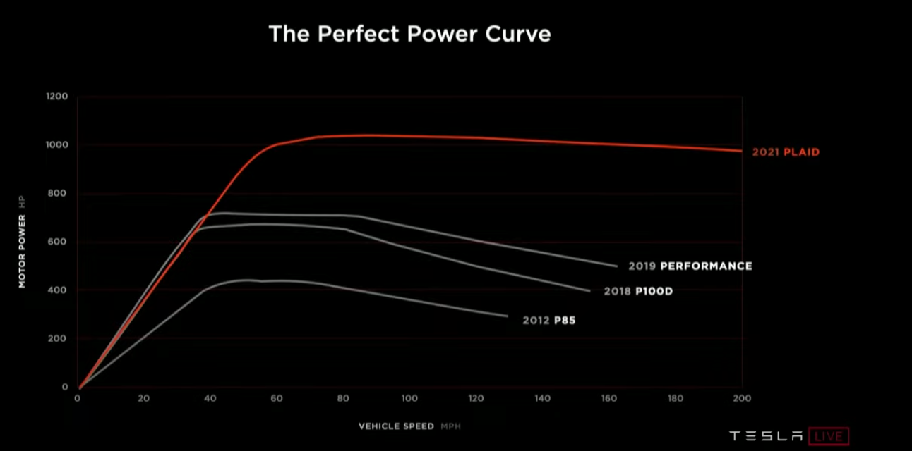

Hvis man ser på effektgrafen de presenterte som sier ca 0 reduksjon og fortsatt ~1000hk ved 200mph, så er det et hint om at toppfarten er begrenset av enten turtall, eller kunstig stoppet i software. Hvis det er turtall som er begrensningen ville en girkasse potensielt kunne gi høyere toppfart. Jeg tror de siktet seg inn på 200mph fordi det er et fint rundt tall, og uansett mer enn noen andre enn land speed record-testere vil oppnå på bane eller saltsletter.

Så effekt kurven i presentasjonen. Den var liner opp til ca 100? så var den flat. Kortere utveksling hadde gitt bortkastet moment fordi hjulene ikke hadde fått grep. lengre hadde gitt for lite moment. Ulempen er et voldsomt turtall på el motor og tannhjul ved 320km/h.
Porsche har valgt en annen løsning. De har  lineer effektøkning opp til ca 60km/h og girer ved ca 100. Hadde porsche satt inn en større el motor kunne de hatt tyngre førstegear og fått samme tall. For å klare det måtte de klart over en g ved 100km/h
Effektkurven til Plaid minner mye om (en oppskalert) BMW iX xDrive50, og er vel egentlig bare mulig å få til med en helt eller delvis elektrisk eksitert rotor (med mindre man overdimensjonerer motoren og effektbegrenser den i turtallområdet hvor en normalt oppnår høyest effekt). At det brukes en slik rotor stemmer jo også som sagt med at Musk sier at rotoren har kobberviklinger.
