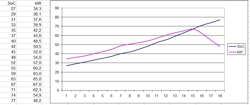

jr_605 Skrevet 24. april 2021 Skrevet 24. april 2021 Complexity skrev (3 timer siden): Det kan lades ja, men det kan ta stor skade av dette og og burde ikke gjøres. Forsøkte å Lade Ioniq'en min (28kWh-versjonen, Li-Po batteri) i -10° i januar, siden jeg har lest dette ofte, og sjelden hurtiglader. Den var ikke kjørt eller forvarmet på forhånd, men etter å ha startet litt tregere enn på sommeren (33 vs. ca 45 kW på 150kW-lader), toppet hastigheten ut på 67kW ved 67%, akkurat som på sommeren. Dette burde altså ikke gjøres, og Hyundai er ikke oppmerksom på dette? 1

Complexity Skrevet 24. april 2021 Skrevet 24. april 2021 (endret) 1 hour ago, jr_605 said: Forsøkte å Lade Ioniq'en min (28kWh-versjonen, Li-Po batteri) i -10° i januar, siden jeg har lest dette ofte, og sjelden hurtiglader. Den var ikke kjørt eller forvarmet på forhånd, men etter å ha startet litt tregere enn på sommeren (33 vs. ca 45 kW på 150kW-lader), toppet hastigheten ut på 67kW ved 67%, akkurat som på sommeren. Dette burde altså ikke gjøres, og Hyundai er ikke oppmerksom på dette? Og batteriet holdt -10? Kjørte du til laderen? Noen biler har kjemi som bedre tåler kulde, som f.eks Nissan Leaf, men den har og histore med ganske heftig degradering. Men ser det diskuteres en del på internett om hvor bra det er å lade Ioniq i kulden siden den ikke har noe varmer. Disse bilene har vel skrevet i manualen sin at de burde lades til 100% med gjevne mellomrom også (noe nesten alle andre fraråder) som tyder på at Ioniq har en ganske "dum" BMS. Dette er en gammel artikkel men den forklarer hvorfor man bare burde lade batteri som holder varmegrader: https://www.tu.no/artikler/dette-skjer-med-elbilbatterier-i-vintertemperatur/414856 Endret 24. april 2021 av Complexity 1
Theo343 Skrevet 24. april 2021 Skrevet 24. april 2021 (endret) 1 hour ago, jr_605 said: Forsøkte å Lade Ioniq'en min (28kWh-versjonen, Li-Po batteri) i -10° i januar, siden jeg har lest dette ofte, og sjelden hurtiglader. Den var ikke kjørt eller forvarmet på forhånd, men etter å ha startet litt tregere enn på sommeren (33 vs. ca 45 kW på 150kW-lader), toppet hastigheten ut på 67kW ved 67%, akkurat som på sommeren. Dette burde altså ikke gjøres, og Hyundai er ikke oppmerksom på dette? Jeg ladet min Leaf på både hjemmelader og hurtiglader i all slags vær og helt ned til -20 i 7 år og når jeg solgte den til forhandler fikk batteritesten toppkarakter. Den hadde gått ca. 100.000km. Jeg ladet alltid til 100% hver eneste dag og brukte hurtiglader akkurat som jeg ønsket. Den kunne også stå stille på både 80 til 100% i noen uker av gangen og nesten alltid i helgene. Ingen av disse tingene er anbefalt og med advares mot med stor pekefinger. Jeg mistet ikke mange km rekkevidde på de årene da jeg kjørte ca. 10mil hver dag og kjørte alltid etter %. På service siste året før salg var beskjeden fra verkstedet "Batteriet kunne ikke vært bedre, toppkarakter! Fortsett med det du gjør!". Og jeg som trodde jeg hadde mishandlet det etter alle kunstens regler da det for meg var en bruksting og gadd ikke følge alle disse "forbeholdene". Har en kamerat som kjørte en par år nyere Leaf som alltid messet om hvor viktig det var å ikke lade til mer enn 80% og mente han hadde mistet merkbart med batteri siste årene. Han ladet alltid hjemme og på jobb, jeg ladet som regel kun hjemme men ofte på hurtiglader også. Endret 24. april 2021 av Theo343 1
