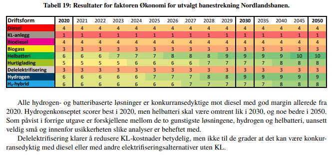

Simen1 Skrevet 6. oktober 2020 Skrevet 6. oktober 2020 bar1 skrev (12 timer siden): Det er ikke god samfunnsøkonomi i å investere i kontaktledning på "tynne" ruter . Type Nordlandsbanen i Norge. Det skal sies at Nordlandsbanen er en ekstremt "tynn" rute i Europeisk sammenheng. I Norge har vi over 40 ganger mer jernbane per capita enn EU-snittet og Nordlandsbanen er en av de lengste og minst trafikkerte i Norge. Likevel har de kommet fram til at kjøreledninger på deler av banen + batterier er rimeligere enn hydrogen. Selvsagt til stor frustrasjon for hydrogenlobbyen som protesterer villt og legger frem sine egne tall for å lobbyere frem deres interesser. Nedover Europa er det nok få togruter som er i nærheten av like "tynne" som Nordlandsbanen. Jeg reiste mye med tog i Europa på 90-tallet og selv da var det kjøreledninger praktisk talt over alt. Så denne forestillingen om utbredt mangel på kjøreledninger og mange "tynne" ruter har jeg liten tro på. Hovedårsaken til at det brukes diesel fortsatt er internasjonale togruter der ruta går mellom land med ulike spennings-systemer på kjøreledningene. Ofte er det bare å bygge om elelektriske lokomotiv fra ett spenningssystm til to. Det som skal til er i praksis at det hentes ut en ekstra leder fra sekundærspolen i toget og en omkobler. For hurtigtog er det allerede en standard med 25 kV AC, selv om det fortsatt er noen land som ikke følger den felles standarden. 4

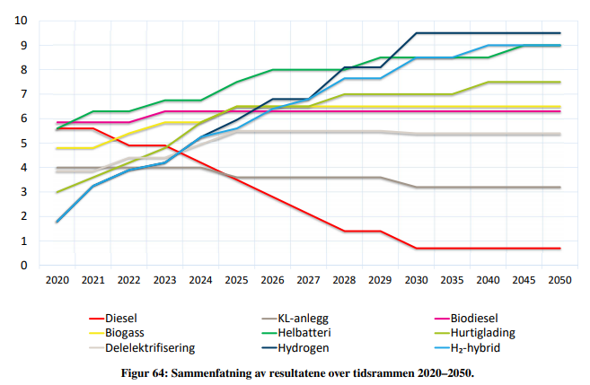

oophus Skrevet 6. oktober 2020 Skrevet 6. oktober 2020 (endret) Simen1 skrev (52 minutter siden): Likevel har de kommet fram til at kjøreledninger på deler av banen + batterier er rimeligere enn hydrogen. Selvsagt til stor frustrasjon for hydrogenlobbyen som protesterer villt og legger frem sine egne tall for å lobbyere frem deres interesser. Fordi analysen som ble brukt er gjort av amøber. Og SINTEF har i ettertid sagt seg enig i at den ikke stemmer overrens med deres syn på saken. https://sintef.brage.unit.no/sintef-xmlui/bitstream/handle/11250/2627911/Final%2bversjon%2b2%2b%281%29.pdf?sequence=2&isAllowed=y Hvordan kan det ha seg at hele Europa velger hydrogen-elektrisk over del-elektrifisering, mens SINTEF også sier seg enig med dem, mens vi har kun 1 analyse som går imot konsensus ellers? Samt hvorfor setter du kun vekt på den ene analysen Simen1, og ikke alle samlet sett? Om batterier ender opp som beste løsning i 2050, hvorfor kaste bort penger på infrastruktur, om den om 30 år kan strippes ned og kastes? Da må da den beste løsningen være i denne omgang å utnytte hydrogen-elektriske tog, og isåfall satse på H2-Hybrid. Det skal ifølge SINET være billigere en Delelektrifisering, og man kan over tid ved neste instans og runde justere forholdet mellom H2 og batteriet om batteriet blir betydelig bedre ved neste runde. Endret 6. oktober 2020 av oophus3do
Simen1 Skrevet 6. oktober 2020 Skrevet 6. oktober 2020 (endret) SINTEF har over 2000 ansatte. Hydrogenlobbyisten Steffen Møller Holst er bare én av disse. Det er litt vel mye å tilegne hele selskapet hans meninger selv om han er en sterk drifkraft på hydrogen og har et team av likesinnede rundt seg. Debatten er nok like splittet i SINTEF som i andre tekniske miljøer. Steffen Møller Holst er like forutsigbar i energidebatten som Roar er i TV-serien "Ikke gjør dette hjemme" Torfinn: - Roar, ka ville du ha brukt? Roar: - Æ ville ha brukt sprængstoff! Endret 6. oktober 2020 av Simen1 4
oophus Skrevet 6. oktober 2020 Skrevet 6. oktober 2020 (endret) Simen1 skrev (7 minutter siden): SINTEF har over 2000 ansatte. Hydrogenlobbyisten Steffen Møller Holst er bare én av disse. Det er litt vel mye å tilegne hele selskapet hans meninger selv om han er en sterk drifkraft på hydrogen og har et team av likesinnede rundt seg. Debatten er nok like splittet i SINTEF som i andre tekniske miljøer. Steffen Møller Holst er like forutsigbar i energidebatten som Roar er i TV-serien "Ikke gjør dette hjemme" Torfinn: - Roar, ka ville du ha brukt? Roar: - Æ ville ha brukt sprængstoff! SINTEF har vært delaktig i årsaken til at alle de andre landene også velger å utnytte hydrogen-elektriske tog? Samt velger du virkelig å angripe én mann her fremfor tallene som eksisterer i rapporten? Virkelig? Greit lavmål. Tok kort tid denne gangen før Simen1 kjørte diskusjonen i grøfta. Endret 6. oktober 2020 av oophus3do 1

Sturle S Skrevet 6. oktober 2020 Skrevet 6. oktober 2020 (endret) 4 hours ago, Simen1 said: SINTEF har over 2000 ansatte. Hydrogenlobbyisten Steffen Møller Holst er bare én av disse. Det er litt vel mye å tilegne hele selskapet hans meninger selv om han er en sterk drifkraft på hydrogen og har et team av likesinnede rundt seg. Debatten er nok like splittet i SINTEF som i andre tekniske miljøer. Steffen Møller Holst er like forutsigbar i energidebatten som Roar er i TV-serien "Ikke gjør dette hjemme" Torfinn: - Roar, ka ville du ha brukt? Roar: - Æ ville ha brukt sprængstoff! SINTEF hadde ei heilt tullete "analyse" der dei brukte 11 år gamle tal for prisar på batteri, og tok utgangspunkt i at ein batteripakke for eit tog kostar like mykje pr kWh som ein 24 kWh batteripakke til ein elbil. Fantasital inn, fantasital ut. Men Sintef ser jo som alle andre kor laust offentlege pengar sit straks ein nemner hydrogen. Sjå denne: https://www.researchgate.net/publication/335191694_Techno-economic_analysis_of_freight_railway_electrification_by_overhead_line_hydrogen_and_batteries_Case_studies_in_Norway_and_USA So kan vi vurdere kor mykje hald det er i fylgjande: Batterivekt i 2020: 150 kWh/kg Pris: 320 $/kWh i 2020, 200 $/kWh i 2030 og 225 $/kWh i 2050! Driftskostnadane for hydrogen er mykje høgare enn for straum, spesielt fordi energiforbruket på hydrogen er 4-5 gonger høgare, so hydrogen kjem heilt håplaust ut økonomisk med mindre ein bles opp batteripris og -vekt voldsomt. Endret 6. oktober 2020 av Sturle S 2
