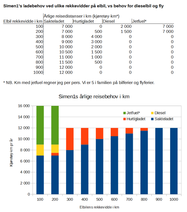

Angående forholdet mellom rekkevidde og ladehastighet på langtur så må man huske at det er en viss korrelasjon mellom batterikapasitet i kWh og ladehastighet i kW. Generelt lader biler med lite batteri med lav effekt og vice versa, slik at hver ladepause får omtrent samme varighet (20-50 min) uansett rekkevidde på bilen. Slik vurderer jeg rekkevidde for mitt behov:
100 km: Helt uaktuelt å dra på langtur. 0 km hurtigladet per år. Dieselbil/fly til langturer.
200 km: Dårlig til langtur. Sjeldent man gidder halvlange turer. 500 km hurtigladet per år. Dieselbil/fly til langturer.
300 km: Middelmålig til langturer om man takler hyppige ladepauser. 3000 km hurtigladet per år.
400 km: Bra til langturer. Flere langturer men en større del av dagsetappene er sakteladet på forhånd. 3000 km hurtigladet per år.
500 km: Glimrende til langturer. Like mange langturer, men ennå større del av dagsetappene er sakteladet på forhånd. 2000 km hurtigladet per år.
600 km: Glimrende til langturer. Ennå større andel saktelading. 1500 km hurtigladet per år.
800 km: Kjører sjeldent så langt på en dag. 500 km hurtigladet per år.
1000 km: Kjører aldri mer enn dette på en dag. 0 behov for hurtiglading.
Endret av Simen1

En liten analyse av mitt eget reisebehov. Egentlig bare en justert og detaljert versjon av det jeg skrev med tekst lengre opp i tråden. Legg spesielt merke til behovet for andre transportmidler (grønt og gult) hvis rekkevidda er for kort og behovet for hurtiglading (oransje). Første "terskel" er å kvitte seg med behovet for pengesluk som dieselbil og flyreiser. Deretter handler rekkevidde om å redusere ladetid på langtur. Her er det selvsagt flere faktorer som forbruk, ladeeffekt, ladenettverk, priser etc.
Endret av Simen1

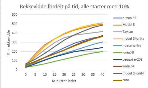

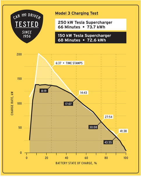

Det vil være mer realistisk å teste samme test fra ulike SoC prosent, og ikke fra 0% slik de ble i denne testen. TM3 vil nok lede i toppen i mange tilfeller, men ikke i alle.
Det å måle fra 0% og 30 minutter utover, vil ifølge den grafen gi et annet bilde enn å lade fra f.eks 30% og 30 minutter utover, som jo er en mer realistisk situasjon der ute.

Trur du skal lese det jeg skrev på nytt, ettersom jeg ikke fjerner forbruk og kun fokuserer på effekt. Jeg sier til og med at TM3 vil i de fleste tilfeller være i toppen, men at forskjellen vil skyves betydelig nedover om man måler fra andre SoC prosent istedenfor. Din egen graf lider av samme problem med at du måler fra 3% SoC i enkelte av tilfellene fra TB sine tester. Normale folk kjører ikke ned til 0% slik de gjorde i Motor testen, og ikke ned til 3% heller. De har en viss rekkevidde de må nå, og lader når som helst iløpet av turen for å være i overkant av den der de ønsker pausen sin.
Grafen jeg viste deg illustrerer poenget veldig godt, siden den viser to ulike lade-profiler fra en 250kW stolpe vs en 150kW stolpe. Om vi målte fra 50% SoC, så ville ikke ladehastigheten fra stolpen hatt noen ting å si. Man ville nådd 100% SoC samtidig.

Som er et problem i seg selv. Noen av testene du har hentet data fra starter fra 8%, noen fra 10%, noen fra 3%. Der noen har hatt tid til å rampe opp ladingen før du måler, så inkluderer du deler av ramp-up hos andre. ZS ladetesten mener jeg ble tatt fra 10%, så den vil f.eks måtte bruke et minutt ca på å nå sin optimale hastighet f.eks.
Se igjen på denne grafen. Om man måler fra 0% og 30 minutter ut, så får man veldig mye mer energi i en TM3 per minutt, enn om man måler fra andre SoC% senere i ladekurven. Hva betyr dette?
Alt jeg sier er at det ville vært interessant med en ladekurve fra Motor testen, slik at man kan lage samme liste og resultat fra ulike SoC% slik at man får et bedre oversiktlig bilde. Samt jeg gjentar: TM3 vil i de fleste tilfeller uansett havne i toppen, siden den er en av de mer effektive bilene på tur. Men datapunktet ville uansett vært interesant å hatt tilgjengelig.
Motor testen ville vært et mye bedre utgangspunkt å bruke enn TB sine tester tatt mellom vinterstid og sommerstid i ulike temperaturer. Om vi kunne fått ladekurvene til Motor testen, så hadde vi hatt datapunkt fra samme dag mellom bilene.
Ramp up tar så liten tid at det har lite å si over ett spenn. Men bevis meg gjerne motsatt. Vis da at noen slår tesla? Det er ikke verre.
Hva babler du om, det er ikke ett tidsaspekt i den målingen og det er to forskjellige ladere og samme bil. Det gir INGEN mening ift det som diskuteres, altså best case for elbiler generelt, hvem får mest rekkevidde på 30 minutt. Jo, Tesla. Er du uenig, vis til relevant data. ikke tøys.
EDIT: her overså jeg tidsstamps i grafen. men poenget er fortsatt det samme. Den viser forskjellige ladere og samme bil. sier lite til ingenting om lading mellom ulike biler innenfor ett tidsintervall.
