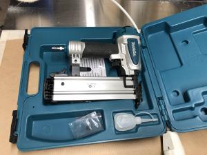

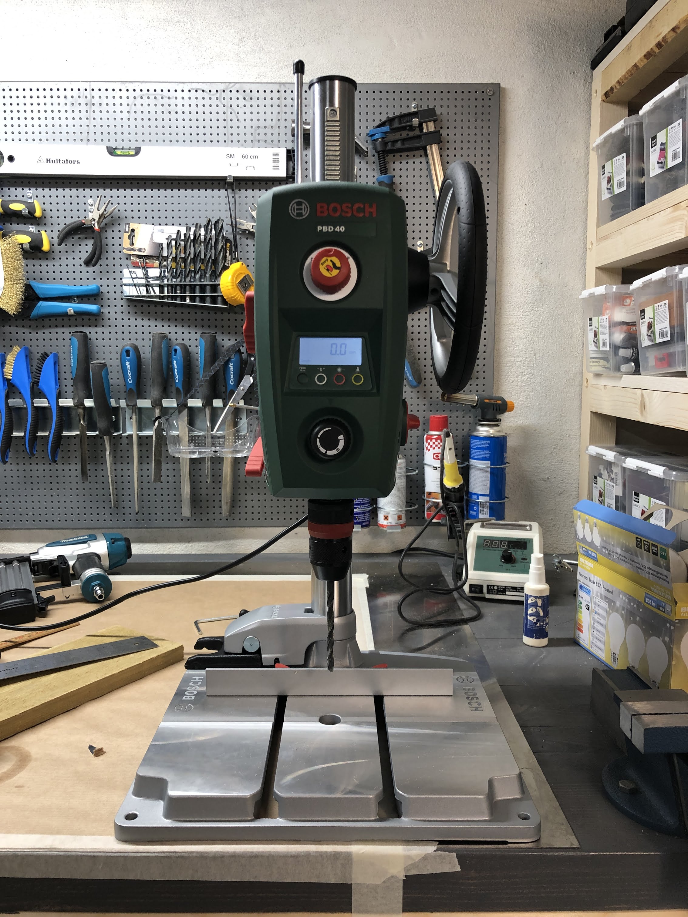

Bjerknez Skrevet 30. oktober 2019 Skrevet 30. oktober 2019 I går ble det kjøpt inn en søylebormaskin til furtebua, samt en Makita dykkertpistol. Nå gjenstår det bare å finne noen arbeidsoppgaver til disse
