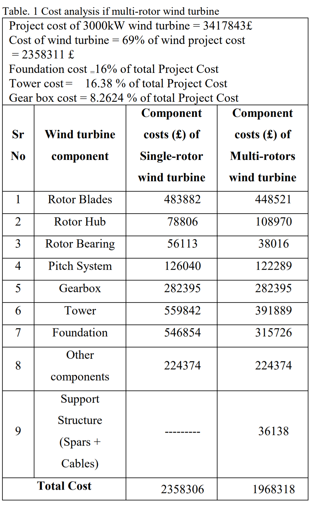

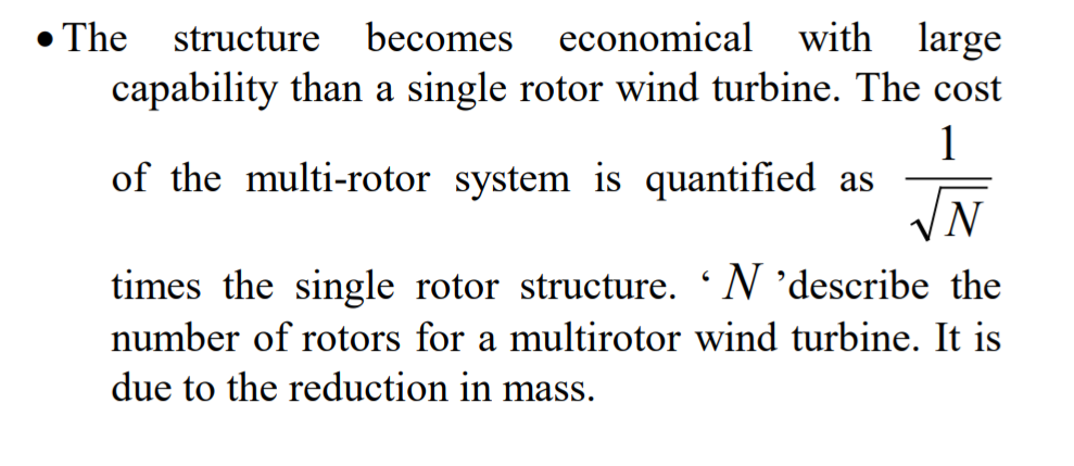

Jeg må ærlig si at jeg ikke er helt overbevist. Ifølge en av artiklene som blir sitert er det denne kalkylen de baserer seg på:
Der hevder de at det sparer på tårnet og grunnarbeidet. I tillegg kommer de med denne ubegrunnede (såvidt jeg ser) formelen for kost:
Jeg skal ikke være for skråsikker, men grunnlaget virker foreløpig litt tynt.
Data er sakset fra her: http://www.naun.org/main/NAUN/circuitssystemssignal/2018/a732005-aev.pdf
