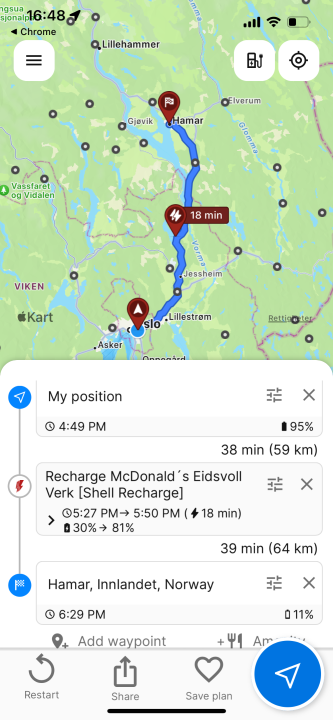

wampster Skrevet 4. oktober 2023 Rapporter Del Skrevet 4. oktober 2023 Hei, her kommer det noen meget nybegynnerspørsmål. På forhånd beklager Jeg tenker muligens å bytte ut min bil (volvo v40) med en elbi (model y) og i den forbindelse skal jeg prøvelåne min søsters Leaf for å kjøre fra Oslo til Hamar og tilbake i høstferien (opp torsdag og ned søndag) Jeg har aldri kjørt elbil før og derav også aldri ladet, hverken hjemme eller på veien. Jeg har sjekket litt og funnet ut at jeg prøver å lade på noe som heter Recharge Bolleland (95km fra start). Trenger jeg/må jeg ha en app eller lignende for betaling eller kan jeg betale med kort? Hvor lang ladetid er det omtrentlig pr km? Det er snakk om en 2014 Nissan Leaf Lenke til kommentar
Complexity Skrevet 4. oktober 2023 Rapporter Del Skrevet 4. oktober 2023 26 minutes ago, wampster said: Hei, her kommer det noen meget nybegynnerspørsmål. På forhånd beklager Jeg tenker muligens å bytte ut min bil (volvo v40) med en elbi (model y) og i den forbindelse skal jeg prøvelåne min søsters Leaf for å kjøre fra Oslo til Hamar og tilbake i høstferien (opp torsdag og ned søndag) Jeg har aldri kjørt elbil før og derav også aldri ladet, hverken hjemme eller på veien. Jeg har sjekket litt og funnet ut at jeg prøver å lade på noe som heter Recharge Bolleland (95km fra start). Trenger jeg/må jeg ha en app eller lignende for betaling eller kan jeg betale med kort? Hvor lang ladetid er det omtrentlig pr km? Det er snakk om en 2014 Nissan Leaf Beregn goooood tid.. en 2014 Leaf lader på en 15-30kW avhengig av temperatur og klarer vel en 10 mil i normal hastighet. ikke bruk dette som målestokk mot en Model Y som klarer opptil 250kW lading og nærmere 50 mil på en lading. 1 Lenke til kommentar
wampster Skrevet 4. oktober 2023 Rapporter Del Skrevet 4. oktober 2023 Complexity skrev (4 minutter siden): Beregn goooood tid.. en 2014 Leaf lader på en 15-30kW avhengig av temperatur og klarer vel en 10 mil i normal hastighet. ikke bruk dette som målestokk mot en Model Y som klarer opptil 250kW lading og nærmere 50 mil på en lading. Først, takk for svar Hva vil goood tid si? I følge min søster har den 50kWH "hurtiglading". Etteresom jeg ikke har peil vet jeg ikke hva det vil tilsi av hastighet Hva med app eller slikt, er det noe man trenger eller går det fint/like bra å bare betale med kort? Lenke til kommentar
Snowleopard Skrevet 4. oktober 2023 Rapporter Del Skrevet 4. oktober 2023 wampster skrev (33 minutter siden): Hei, her kommer det noen meget nybegynnerspørsmål. På forhånd beklager Jeg tenker muligens å bytte ut min bil (volvo v40) med en elbi (model y) og i den forbindelse skal jeg prøvelåne min søsters Leaf for å kjøre fra Oslo til Hamar og tilbake i høstferien (opp torsdag og ned søndag) Jeg har aldri kjørt elbil før og derav også aldri ladet, hverken hjemme eller på veien. Jeg har sjekket litt og funnet ut at jeg prøver å lade på noe som heter Recharge Bolleland (95km fra start). Trenger jeg/må jeg ha en app eller lignende for betaling eller kan jeg betale med kort? Hvor lang ladetid er det omtrentlig pr km? Det er snakk om en 2014 Nissan Leaf Tror de på Bolleland har mulighet for kortbetaling, og da trenger man ikke registrere seg. Men du må antageligvis lade flere ganger, og er ikke sikkert at det er Recharge alle steder, eller at det roamer med absolutt alle. Jeg vil anbefale deg å registrere deg på Recharge, Mer og Eviny i første omgang, selv om jeg mener du kan roame mot Eviny fra Recharge-app. Den kan ihvertfall roame mot Kople. Og muligens fungerer det og mot Circle K. Er du NAF-medlem kan du be om å få brikke fra de, og da kan du knytte alle disse mot NAF-brikken, så er det bare å bippe den fremfor å knote med apper. Alternativt kan du registrere deg hos Elton (https://elton.app/no?gclid=Cj0KCQjwmvSoBhDOARIsAK6aV7gX6YubSXQi2J-MXOK1uCLS5X6dlSk6ra1IE_AUcIi11Kp-lVtj4MUaAnRwEALw_wcB&utm_medium=cpc&gad=1&utm_source=google&utm_campaign=elton), så ser den ut til å dekke alle operatører du kan benytte når du kjører bil med ChaDeMo-plugg. Enklest, men har ikke sjekket hvordan den står seg prismessig, så lenge du ikke går ikke på en avtale med fast pris. Men, Obs! Obs! Obs! på siden om priser, virker de å være fullstendig utdaterte, og opererer med fort dobbel pris av hva som er gjengs pris nå....! Håper det bare er sidene som ikke er oppdatert, men at appen har oppdaterte priser. 1 Lenke til kommentar
Snowleopard Skrevet 4. oktober 2023 Rapporter Del Skrevet 4. oktober 2023 wampster skrev (10 minutter siden): Først, takk for svar Hva vil goood tid si? I følge min søster har den 50kWH "hurtiglading". Etteresom jeg ikke har peil vet jeg ikke hva det vil tilsi av hastighet Hva med app eller slikt, er det noe man trenger eller går det fint/like bra å bare betale med kort? Den "kan" lade mot 50-kW-ladere og forsåvidt også mot ladere som støtter opp mot 100 kW på ChaDeMo-laderen. Men du starter i beste fall på 45-48 kW, og siden Leaf sliter med #rapidgate/#chargegate, så vil batteriet bli varmt mellom hver lading, noe som for andre lading kanskje er bra om du ikke oppnådde topp ladehastighet på første ladingen, men etterhvert kan du regne med at farten går godt nedover og kanskje ned mot eller under 24 kW... Du går derfor fra å bruke rundt 30-40 min på første lading, der du uansett bør stoppe på 80 % SoC fordi du lader mye saktere på alt over 80 %, til kanskje å bruke 1 time+ på de siste ladingene. En annen ting, forbruket går godt opp, og batteriet blir unødvendig varmt, om du kjører noe særlig mer enn 70-80 km/t med disse, så det er ikke uten grunn du ser de fremst i køen i høyrefeltet, eventuelt liggende nært inntil en trailer for å tjene på redusert luftmotstand. Legger du deg i 110 i 110-sonen, så mister du essensielt godt med rekkevidde. Og nå høres det nesten ut som jeg holder på å skremme deg. Men langtur med gammel Leaf med lite batteri, går ganske så bra gitt at du er klar over svakhetene, og kjører deretter. Altså heller ned mot 70 fremfor opp mot 90. Og at du er innstilt på at det blir noen ladestopp som tar litt tid. 1 1 Lenke til kommentar
Snowleopard Skrevet 4. oktober 2023 Rapporter Del Skrevet 4. oktober 2023 Snowleopard skrev (13 minutter siden): Tror de på Bolleland har mulighet for kortbetaling, og da trenger man ikke registrere seg. Men du må antageligvis lade flere ganger, og er ikke sikkert at det er Recharge alle steder, eller at det roamer med absolutt alle. Jeg vil anbefale deg å registrere deg på Recharge, Mer og Eviny i første omgang, selv om jeg mener du kan roame mot Eviny fra Recharge-app. Den kan ihvertfall roame mot Kople. Og muligens fungerer det og mot Circle K. Er du NAF-medlem kan du be om å få brikke fra de, og da kan du knytte alle disse mot NAF-brikken, så er det bare å bippe den fremfor å knote med apper. Alternativt kan du registrere deg hos Elton (https://elton.app/no?gclid=Cj0KCQjwmvSoBhDOARIsAK6aV7gX6YubSXQi2J-MXOK1uCLS5X6dlSk6ra1IE_AUcIi11Kp-lVtj4MUaAnRwEALw_wcB&utm_medium=cpc&gad=1&utm_source=google&utm_campaign=elton), så ser den ut til å dekke alle operatører du kan benytte når du kjører bil med ChaDeMo-plugg. Enklest, men har ikke sjekket hvordan den står seg prismessig, så lenge du ikke går ikke på en avtale med fast pris. Men, Obs! Obs! Obs! på siden om priser, virker de å være fullstendig utdaterte, og opererer med fort dobbel pris av hva som er gjengs pris nå....! Håper det bare er sidene som ikke er oppdatert, men at appen har oppdaterte priser. Beste og mest reelle og troverdige, er at du tar deg tid til å se ihveertfall del en av TeslaBjørns 1000km challenge med en 2014-modell Leaf, foretatt nå i år. Der blir den testet mot dagens ladeinfrastruktur, som er langt bedre og for ChaDeMo-biler enn da den kom i 2014. Del 2: Lenke til kommentar
wampster Skrevet 4. oktober 2023 Rapporter Del Skrevet 4. oktober 2023 Snowleopard skrev (2 minutter siden): Den "kan" lade mot 50-kW-ladere og forsåvidt også mot ladere som støtter opp mot 100 kW på ChaDeMo-laderen. Men du starter i beste fall på 45-48 kW, og siden Leaf sliter med #rapidgate/#chargegate, så vil batteriet bli varmt mellom hver lading, noe som for andre lading kanskje er bra om du ikke oppnådde topp ladehastighet på første ladingen, men etterhvert kan du regne med at farten går godt nedover og kanskje ned mot eller under 24 kW... Du går derfor fra å bruke rundt 30-40 min på første lading, der du uansett bør stoppe på 80 % SoC fordi du lader mye saktere på alt over 80 %, til kanskje å bruke 1 time+ på de siste ladingene. En annen ting, forbruket går godt opp, og batteriet blir unødvendig varmt, om du kjører noe særlig mer enn 70-80 km/t med disse, så det er ikke uten grunn du ser de fremst i køen i høyrefeltet, eventuelt liggende nært inntil en trailer for å tjene på redusert luftmotstand. Legger du deg i 110 i 110-sonen, så mister du essensielt godt med rekkevidde. Og nå høres det nesten ut som jeg holder på å skremme deg. Men langtur med gammel Leaf med lite batteri, går ganske så bra gitt at du er klar over svakhetene, og kjører deretter. Altså heller ned mot 70 fremfor opp mot 90. Og at du er innstilt på at det blir noen ladestopp som tar litt tid. Takker for 2 utfyllende svar. Fra der jeg starter til "Bolleland" er det 95km. Det burde vel gå på en strekning uten mellomlading? Videre er det kun 30km videre til dit jeg skal. Kan vel evt også lade tidligere/mer i midten av kjøreturen orker ikke kjøre Leaf om jeg må lade 2 ganger hver vei tror jeg Takk for youtubelink. Skal se på den/de Lenke til kommentar
Snowleopard Skrevet 4. oktober 2023 Rapporter Del Skrevet 4. oktober 2023 Ser at han her kjører etter 96/97 km/t for å holde realspeed 90 km/t, noe jeg definitivt ikke vil anbefale med den bilen eller andre elbiler med så lite batteri. Det eneste unntaket er Ioniq 28 kWh (som riktignok er fra 2017), som har CCS og smeller inn med nesten 70 kW lading på ladere som støtter minst 75 kW. Den takler fint å kjøre etter fartsgrensene, da den er svært nøysom og langt mer aerodynamisk, så merforbruket blir langt mindre enn konkurentene fra samme tid. 1 Lenke til kommentar
onkel_jon Skrevet 4. oktober 2023 Rapporter Del Skrevet 4. oktober 2023 1 minute ago, wampster said: Takker for 2 utfyllende svar. Fra der jeg starter til "Bolleland" er det 95km. Det burde vel gå på en strekning uten mellomlading? Videre er det kun 30km videre til dit jeg skal. Kan vel evt også lade tidligere/mer i midten av kjøreturen orker ikke kjøre Leaf om jeg må lade 2 ganger hver vei tror jeg Takk for youtubelink. Skal se på den/de Nei tror det blir for drøyt med mindre du kjører sakte uten varme/ac, bør heller lade etter 6-7 mil. Last ned a better route planer appen så kan du planlegge ruten. Bor på Oslo øst. 2 Lenke til kommentar
Snowleopard Skrevet 4. oktober 2023 Rapporter Del Skrevet 4. oktober 2023 wampster skrev (2 minutter siden): Takker for 2 utfyllende svar. Fra der jeg starter til "Bolleland" er det 95km. Det burde vel gå på en strekning uten mellomlading? Videre er det kun 30km videre til dit jeg skal. Kan vel evt også lade tidligere/mer i midten av kjøreturen orker ikke kjøre Leaf om jeg må lade 2 ganger hver vei tror jeg Takk for youtubelink. Skal se på den/de Mulig med å holde 70 km/h, men ha klart for deg hvor du har alternativer om det blir ubehagelig nært tomt på vei opp. Sjekk ladestasjoner på chargefinder.com, der du kan filtrere på ChaDeMo og type1 AC-lading (dobbeltsjekk om du har Type 1 eller Type 2, men denne er vel så gammel at den har Type 1. Legg gjerne inn bil og planlegg ruta hos abetterrouteplanner.com for å finne en god plan, men husk å ta høyde for at du kanskje har 10-20 % degradering av batteriet. Lenke til kommentar
wampster Skrevet 4. oktober 2023 Rapporter Del Skrevet 4. oktober 2023 (endret) Takk for mange og raske svar. Ser at hans (youtube videoen) Leaf står på 91km når fulladet? Tror søsterns står på 120km når den er ferdig ladet, uten at jeg vet hvor mye det har å si Ser også at han sier han har brukt nesten 3 timer på 160km, samtidig som han lader veldig lite av gangen...? Virker slitsomt Endret 4. oktober 2023 av wampster Lenke til kommentar
Snowleopard Skrevet 4. oktober 2023 Rapporter Del Skrevet 4. oktober 2023 (endret) wampster skrev (10 minutter siden): Takk for mange og raske svar. Ser at hans (youtube videoen) Leaf står på 91km når fulladet? Tror søsterns står på 120km når den er ferdig ladet, uten at jeg vet hvor mye det har å si Det er bare guessometeret som er stilt inn på hvilket forbruk den tror man får, basert på historikk. Har bilen bare gått i nærområdet, så er farten gjerne lav og forbruket like så. Er den kjørt mye raskere, som på motorvei, reduseres anslaget fort drastisk. Prøvde å legge inn bilen "din" der du starter med 100 % fra Galgeberg, og kjører til Espa. Men siden jeg ikke har betalt tilgang, bare gratisversjonen, får jeg ikke lagt inn noe om føre, temperatur eller degradering. Så selv om den mener du skal klare det med 10 % rest, tviler jeg dog litt på at dette stemmer. Godt mulig du bør ta en stopp før du når brua... https://abetterrouteplanner.com/?plan_uuid=b9ac3382-aa9d-4479-bd23-90f610768cf3 Endret 4. oktober 2023 av Snowleopard Skriveleif 1 Lenke til kommentar
