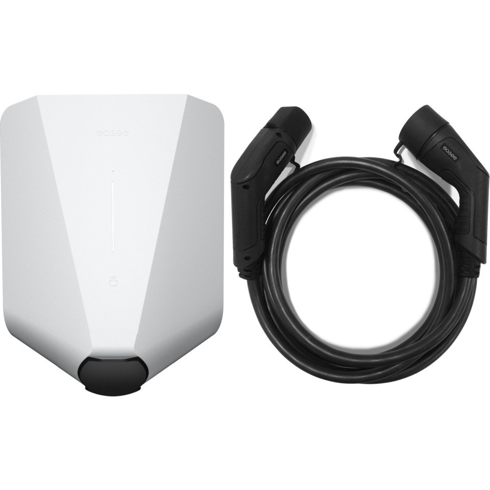

Så for å lade BÅDE Tesla'n (på TWC) og Leaf'en, så må jeg ha 2 forskjellige ladebokser? Det var nytt for meg, og ikke med i planen her.
Njæ, du kan jo kjøpe en ladeboks med avtagbar kabel som f.eks Eaase sin. Da bruker du Type 2 kabel til Teslan og Type 1 kabel til leafen.
Det blir mye dyrere da men den vanligste løsningen. En Type 2 kabel på 7 meter (ala den som følger med TWC) som har Tesla sin knapp på seg er vel 4000kr ekstra bare den.
Men Leafen drar jo 3.3kW (om du ikke har dobbellader) på 1 fase og er stokk dum. Jeg har ingen betenkninger med å lade min Leaf med adapter fra TWC og tviler på politiet kommer å arresterer meg.
Eneste jeg prøver å unngå er å lade ute når det regner mye da jeg er litt usikker på hvor vanntett selve koblingen holder seg. Men noen adaptere er sikkert bedre enn min.

Nå har jeg allerede TWC, så det er ikke særlig aktuelt å bytte ut den.
Så det blir nok å lade Leaf'en via adapter her også. Min TWC står inne i garasjen, så ladingen vår kommer til å skje innendørs. Regn er m.a.o. ikke noe problem. Da gjenstår bare å få kjøpt et GODT adapter. 👍 Takk for dine gode tips!
Da ville jeg bare kjørt på ja 👍 sjekk at koblingen holder seg tight så går det nok helt fint.

Fikk forøvrig ordnet meg en adapter med riktig jorddingsstikk til den Schuko varianten de har i dette landet. Dermed får jeg "full fart" på ladekladden til 2019 Leafen og kan topplade over natta som er greit for lengre ekskursjoner. Ga opp adapter til Rød CEE 5 pol etter å ha lett i diverse butikker som en vennlig Tesla eier i boligfeltet informerte om at skulle ha slikt (betjeningen i flere av disse kjedene hadde aldri sett rød CEE 5 pol adapter før, kun blå CEE). Mulig jeg etter hjemkomst kjøper en slik adapter til Type 2 som @Complexity delte gulltips på, for å ha ved senere utenlandsferier.
