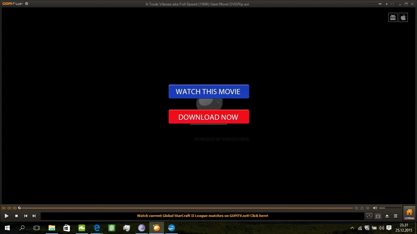

Storøien Skrevet 25. desember 2015 Skrevet 25. desember 2015 Hva slags styggedom har jeg fått i maskina? Jeg har kjøpt meg ny PC, en Acer fra Elkjøp, men jeg erfarer at det dukker opp ikke installerte programmer hele tiden. Kanskje var den for billig, og at dette er det jeg får "på kjøpet"? Det eneste jeg har lastet ned og installert sjøl er Open Office, BitTorrent og GOM player, og denne fikk nye egenskaper i går, se bildet: Den vil plutselig ha meg til å se eller laste ned den siste filmen jeg har sett; dette duker opp med en gang jeg har sett ferdig en film. Hva er det jeg har fått? Hvordan blir jeg kvitt det?

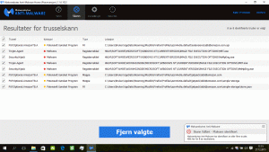

perpyro Skrevet 25. desember 2015 Skrevet 25. desember 2015 Last ned https://www.malwarebytes.org/ og kjør en scan. Finner den ingenting er maskina med stor sansynlighet frisk.
Uderzo Skrevet 25. desember 2015 Skrevet 25. desember 2015 (endret) Bruk en ordentlig spiller du. Det du ser er popups i GOM player. Avinstaller drittspilleren. Jeg anbefaler MPC-HC. https://mpc-hc.org/ Endret 25. desember 2015 av Uderzo 1

Uderzo Skrevet 26. desember 2015 Skrevet 26. desember 2015 (endret) Som jeg prøvde å forklare deg, malwaren/"viruset" du har på PC-en din, er GOM, som er etter hva jeg kan se et temmelig useriøst program. Popupene du får er fra GOM. Jeg anbefaler VLC eller MPC-HC som begge er gode opensource spillere. http://www.goodpcsoft.com/instructions-to-remove-download-gom-player-and-stop-popups/ Endret 26. desember 2015 av Uderzo

WD- Skrevet 26. desember 2015 Skrevet 26. desember 2015 (endret) How To Disable GOM Media Player Popup Ads: http://www.intowindows.com/how-to-disable-gom-media-player-popup-ads/ Edit: linken er kanskje ikke helt treffende for problemet, men GOM Player er typisk adware-greier, så hvis du ikke tåler det, vel, du avgjør sjøl. Og det er vel ikke utenkelig at GOM Player har lagt inn noen nye "features" siden sist du installerte det? Endret 26. desember 2015 av WD
Emile the rat Skrevet 26. desember 2015 Skrevet 26. desember 2015 (endret) Fargejustering kan gjøres i kontrolpanel, så dette er derfor mulig å stille inn uavhengig av mediespiller. GOM-player er av typen "gratis" programvare som spør om å installere tredjeparts programmer (som skjuler virus eller maleware), som kan forklare hvor WinZip Registry Optimizer kommer fra (som forøvrig høres ut som maleware). Installer Malewarebytes og kjør en full scan. Deretter bruk Revo uninstaller til å fjerne GOM-player og andre ukjente tredjepartsprogrammer. Om dette ikke løser problemet så er en clean install av Windows nødvendig. Til en annen gang, når du installerer ukjente tredjepartsprogram (som GOM-player) klikk på "godtar ikke" på samtlige av retningslinjene programmet ber om under installasjon. Det at du trykker "godtar" til tredjeparts installasjonsvilkår er i mange tilfeller forklaringer for maleware vare som f.eks. WinZip Registry Optimizer. Endret 26. desember 2015 av 93MiChr 2
Storøien Skrevet 26. desember 2015 Forfatter Skrevet 26. desember 2015 Har du prøvd ut malwarebyte? Skal gjøre det nå.
Storøien Skrevet 27. desember 2015 Forfatter Skrevet 27. desember 2015 Malvarebytes fant åtte trusler. Hva er alt dette? Det ser ut til at det på GOM player bare er reklame, i dag er det noe annet de skal markedsføre.
