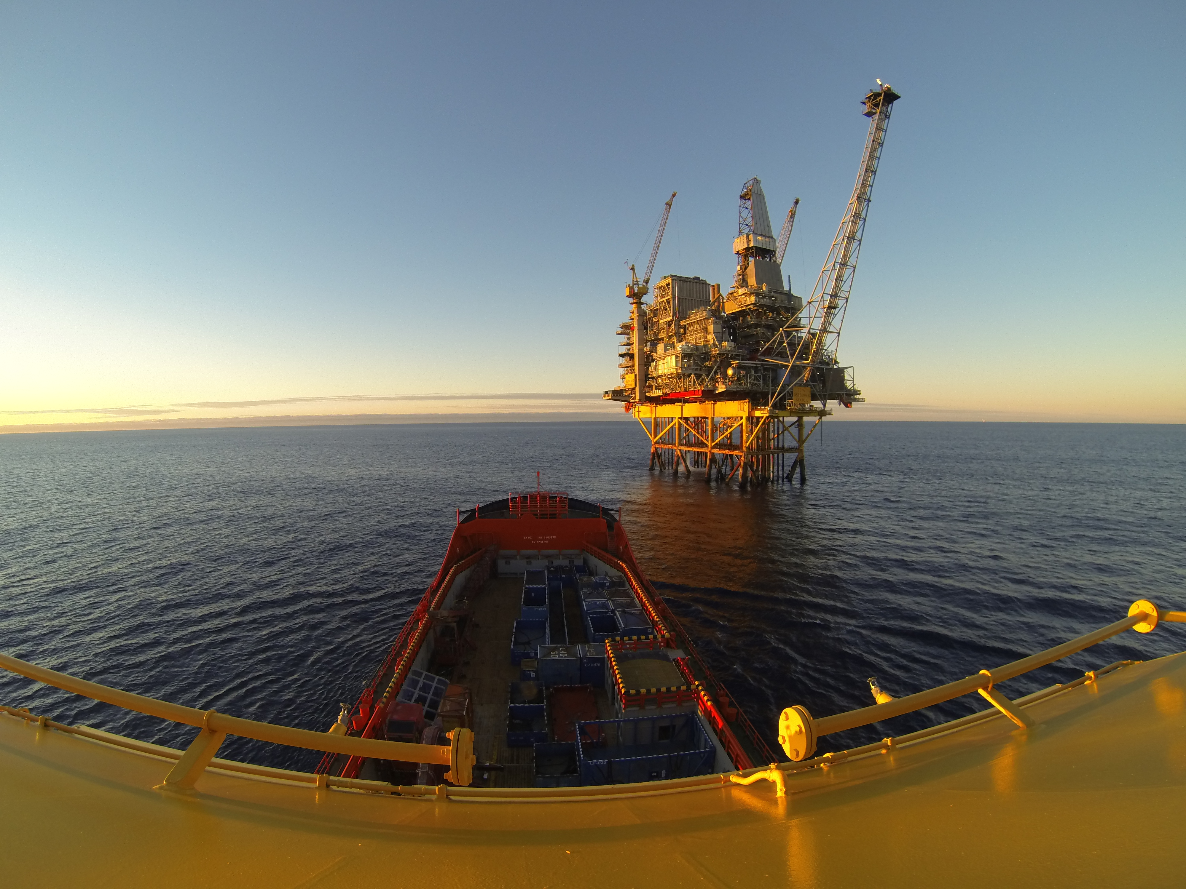

Skipstrixy Skrevet 23. februar 2013 Skrevet 23. februar 2013 Fått en del brukbare bilder iløpet av disse fire ukene på jobb! Bla montert kameraet i MOB båten, for en litt kul skildring av "mann over bord" øvelse. Men da er sprøsmålet, hvordan legger jeg ut bilder i tråden ?
Skipstrixy Skrevet 23. februar 2013 Skrevet 23. februar 2013 (endret) Slik gjorde men altså det... Stillbilde, Oseberg C i Nydelig sol og flatt hav, nå i kveld! :-) Veltebøyle monteringsbrakett! Endret 23. februar 2013 av Skipstrixxy

Kristallo Skrevet 23. februar 2013 Skrevet 23. februar 2013 Slik gjorde men altså det... Stillbilde, Oseberg C i Nydelig sol og flatt hav, nå i kveld! :-) Veltebøyle monteringsbrakett! Meget imponerende av en ultravidvinkel som går rett i lomma. Hvis mulig så prøv å strekk et fiskesnøre ned til baugen av båten og send kameraet ned mens det filmer, det kan bli interessant.
Skipstrixy Skrevet 23. februar 2013 Skrevet 23. februar 2013 Meget imponerende av en ultravidvinkel som går rett i lomma. Hvis mulig så prøv å strekk et fiskesnøre ned til baugen av båten og send kameraet ned mens det filmer, det kan bli interessant. Hehe, dette hadde vert veldig intressant!! Får se hva man får tid til, er tross alt på jobb...
