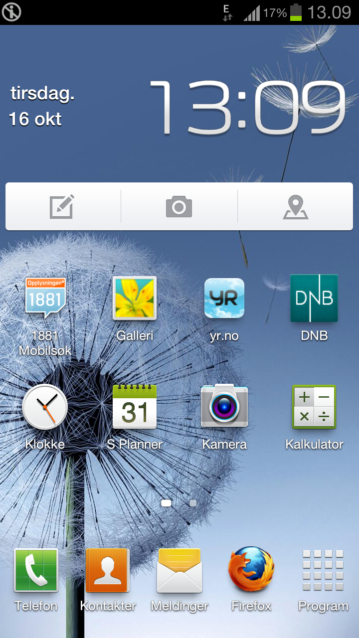

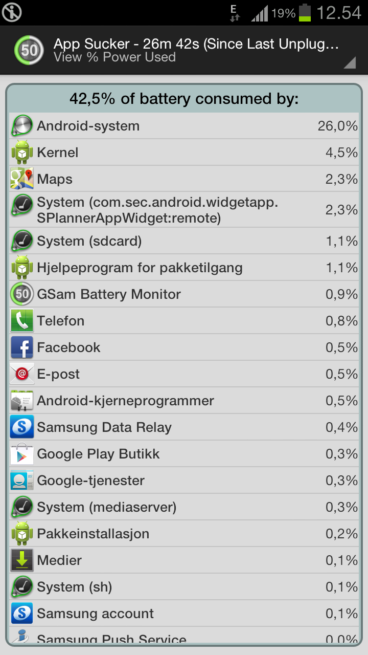

Bjerknez Skrevet 16. oktober 2012 Skrevet 16. oktober 2012 Nå har jeg trykket litt på telefonen for å deaktivere en del programmer, og etter ca. 30min. med fikling er nå batterikapasiteten 19%. Alt er avslått unntatt mobildata. Har god 3G dekning her jeg er så den skifter ikke. Den funker jo ikke engang en normal dag på jobb... Merkelig... Er liiike før jeg går å kjøper meg en iPhone 5 faktisk. Her er att par scrrenshots fra telefonen. Kan dere finne noen strømslukende prosesser her?

Feh Skrevet 16. oktober 2012 Skrevet 16. oktober 2012 (endret) Jeg la inn GSAM på min og sammenlignet. Eneste jeg kan konkludere med er at du mye mulig har et defekt batteri? Hva slags lysstyrke har du på skjermen egentlig? Anbefaler på det sterkeste auto, siden full pip SLUKER strøm. Edit: Reset statsene i GSAM og la den ligge noen timer (evt plugg i lader i ditt tilfelle i mellomtiden!) og se igjen. Endret 16. oktober 2012 av Feh
Bjerknez Skrevet 16. oktober 2012 Skrevet 16. oktober 2012 Jeg la inn GSAM på min og sammenlignet. Eneste jeg kan konkludere med er at du mye mulig har et defekt batteri? Hva slags lysstyrke har du på skjermen egentlig? Anbefaler på det sterkeste auto, siden full pip SLUKER strøm. Skermen står på "Auto" ja. Det er nesten 10min. siden jeg la inn screenshots over og nå er batterikapasiteten gått ned med 2% siden det. Faktisk gikk den ned på 16% når jeg la inn denne posten...
