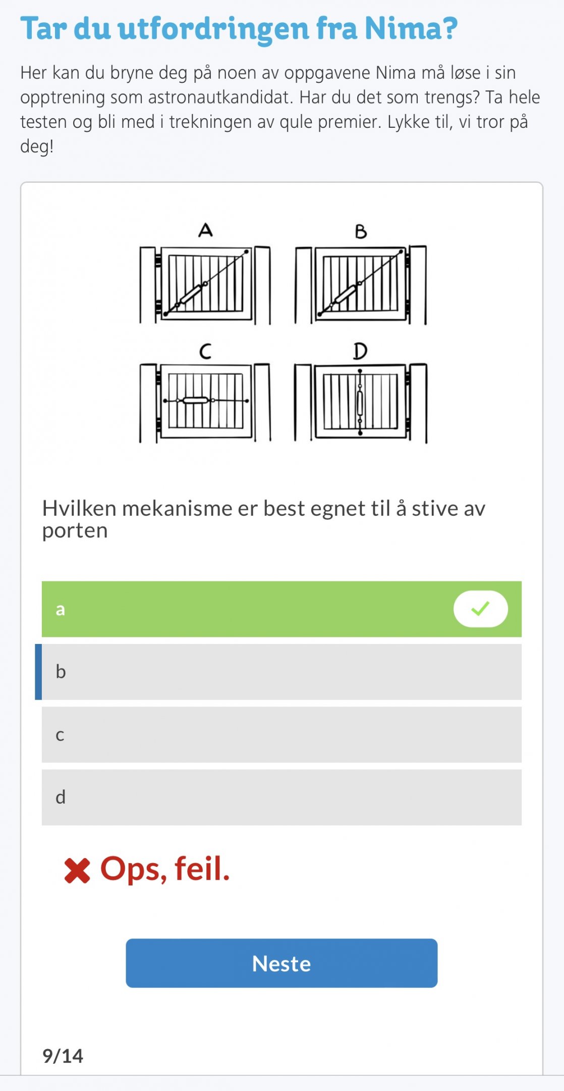

Reeve Skrevet 23. april 2022 Skrevet 23. april 2022 (endret) Er ikke fasit i denne oppgaven fra q-meieriene feil? Jeg så den først på melkekartongen (screenshot er tatt fra q-meieriene.no). Den spør om hvilken av portene som stiver av porten mest. Alternativ C og D kan vi se bort fra. Fasit sier A, men jeg mener B er riktig. Jeg antar det er en vaier/tau av et salg som er tegnet på porten, og disse har kun styrke i strekkretning, og da må B være korrekt. Jeg mistenker de har blandet oppgaven med tilsvarende porter med en treplanke montert slik som vaieren er montert på bildet. I så fall kan det gi mening med A som korrekt svar, men for meg ser det helt åpenbart ut som en vaier/tau på illustrasjonen. Endret 23. april 2022 av Reeve
Simen1 Skrevet 23. april 2022 Skrevet 23. april 2022 Enig i at B er riktig. Det ser ut som wire med strammer. PS. Jeg tror du forvekslet A og B et sted i innlegget.
Reeve Skrevet 23. april 2022 Skrevet 23. april 2022 (endret) Simen1 skrev (1 time siden): Enig i at B er riktig. Det ser ut som wire med strammer. PS. Jeg tror du forvekslet A og B et sted i innlegget. Jeg og synes det ser ut som wire med strammer. Merkelig at noe slikt går gjennom kvalitetskontroll før en slik oppgave printes på tusenvis av melkekartonger, og de setter i gang en konkurranse på hjemmesiden sin. Og jeg hadde forvekslet A og B lengre nede i innlegget mitt ja, takk for det! Endret 23. april 2022 av Reeve
Simen1 Skrevet 24. april 2022 Skrevet 24. april 2022 Bare send inn beskjed til [email protected] slik jeg gjorde. De kommer neppe til å ta det seriøst før X antall rapporterer om det samme.
