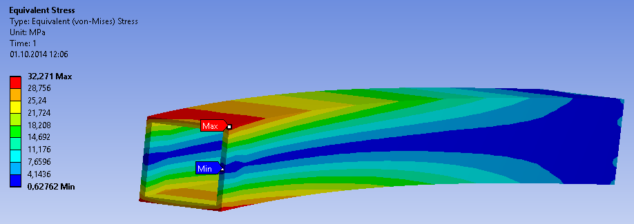

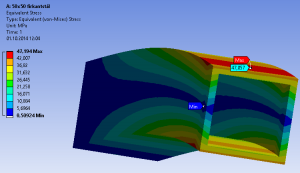

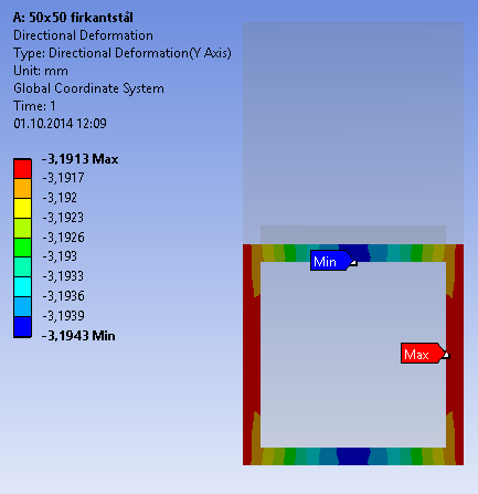

StormEagle Skrevet 30. september 2014 Skrevet 30. september 2014 (endret) Hvis man har to firkantrør i stål som begge har samme godstykkelse (4 mm), men det ene røret er 50 x 50 mm, mens det andre er 60 x 60 mm hvilket av dem vil da være sterkest/stivest? Det som er 60 x 60 mm vil være klart sterkest, både når det gjelder strekk, trykk, vridning og bøying. Uten å regne på det vil jeg tippe at forholdet er nesten 1 til 2. Ok. Men det må vel være en slags grense hvor røret begynner å bli svakere igjen hvis veggene mellom "bøyene" (hjørnene) blir alt for lange i forhold til tykkelsen på godset? For rent intuitivt så tenker jeg at en lang tynn plate jo er veldig bøyelig og fleksibel i forhold til en som har en eller flere bøy'er i seg (en U-kanal bøyes f.eks ikke like lett som en flat profil med samme bredde og godstykkelse). Og et mindre rør har jo kortere mellom bøyene (hjørnene), mens rettsidene på et større rør jo vil bli litt som en rimelig lang flat plate etterhvert. Endret 30. september 2014 av flesvik

CFM Skrevet 1. oktober 2014 Skrevet 1. oktober 2014 Hvis man har to firkantrør i stål som begge har samme godstykkelse (4 mm), men det ene røret er 50 x 50 mm, mens det andre er 60 x 60 mm hvilket av dem vil da være sterkest/stivest? Det som er 60 x 60 mm vil være klart sterkest, både når det gjelder strekk, trykk, vridning og bøying. Uten å regne på det vil jeg tippe at forholdet er nesten 1 til 2. Det var faktisk ikke så veldig gæernt tippa! Gjorde en veldig kjapp og enkel analyse i ANSYS og fikk at forholdet var på ca. 1 til 1,79. 60x60mm er klart stivest. Modellene er 50x50mm og 60x60mm firkantstål med veggtykkelse på 4mm, 1m lengde og en E-modul på 200 000MPA. Fixed support i den ene enden og en last nedover i y-retning på 500N i den andre enden. Forvrengning i y-retning (nedover) med 50x50mm: Ekvivalent spenning i hele røret (von Mises): Forvrengning i y-retning (nedover) med 60x60mm: Ekvivalent spenning i hele røret (von Mises): 2
