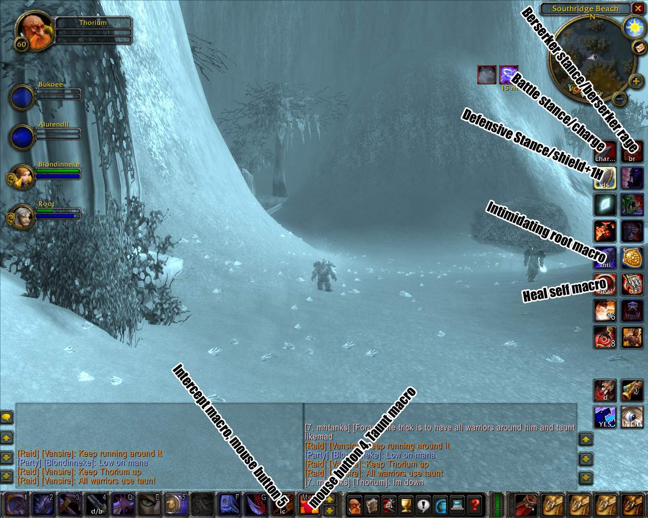

WARRIOR MACRO LISTE
Hvis du vil ha makroen, er det bare å klippe ut koden og lime den inn i en ny macro, i wow. Merk at forumet kan "skape" kunstige linjeskift. Det skal bare være linjeskift i macroen, der det står et / tegn, ellers må alle linjeskift fjernes inne i wow!
De tre første macroene bruker jeg som stanceswap knapper. De originale har jeg skjult med en mod.
CHARGE SMART BUTTON
Switcher til Battle Stance på første trykk, kjører charge på andre.
/script texture,name,isActive,isCastable =GetShapeshiftFormInfo(1);if isActive then CastSpellByName("Charge()");else CastSpellByName("Berserker Stance()");end;
SHIELDED DEF STANCE
Switcher til 1H, skjold og def stance
/script oi=(GetInventoryItemLink("player",17));if (not oi) then PickupContainerItem(3,1); PickupInventoryItem(16); PickupContainerItem(3,2); PickupInventoryItem(17);end;
/cast Defensive Stance
BERSERKER RAGE SMART BUTTON
Switcher til Berserker Stance på første trykk, kjører berserker rage på andre.
/script texture,name,isActive,isCastable =GetShapeshiftFormInfo(3);if isActive then CastSpellByName("Berserker Rage");else CastSpellByName("Berserker Stance()");end;
DETECT OVERPOWER
Denne makroen ligger i def stance og berserker stance. Med en gang fienden dodger, trykker jeg på knappen (den lyser ikke lenger, etter siste patch :(), noe som switcher til battlestance. Så har jeg overpower knappen på samme sted i Battle actionbar.
/script texture,name,isActive,isCastable =GetShapeshiftFormInfo(1);if isActive then CastSpellByName("Overpower(Rank 3)");else CastSpellByName("Battle Stance()");end;
MORTAL STRIKE MACRO
Switcher til 2hander og kjører mortal strike. Det første er just in case skjold er equipped, dersom det er 2 hander fra før, er denne bare mortal strike.
/script oi=(GetInventoryItemLink("player",17));if (oi) then PickupInventoryItem(17);PickupContainerItem(3,2);PickupContainerItem(3,1);PickupInventoryItem(16);end;
/cast Mortal Strike(Rank 3)
WHIRLWIND SMART BUTTON
Switcher til 2hander og kjører whirwind. Samme som mortal strike.
/cast Whirlwind
INTIMIDATING ROOT MACRO
Denne macroen utnytter noe mange ikke vet, som er at intimidating shout rooter target. Dvs at target står stille i 6 sec. Om du angriper target, blir rooten brutt. Jeg bruker den mest når jeg vil heale meg selv. En trykk på denne og så en trykk på bandasje macroen.
/script CastSpellByName("Intimidating Shout()");
/script TargetUnit("player")
INTERCEPT SMART BUTTON
Intercept, fra hvilken som helst stance, med to tastetrykk.
/script texture,name,isActive,isCastable =GetShapeshiftFormInfo(3);if isActive then CastSpellByName("Intercept(Rank 3)");else CastSpellByName("Berserker Stance()");end;
TAUNT SMART BUTTON
Taunt, med to tastetrykk.
/script texture,name,isActive,isCastable =GetShapeshiftFormInfo(2);if isActive then CastSpellByName("Taunt");else CastSpellByName("Defensive Stance()");end;
Tips for warriors: Bruk funksjonstastene på musa! Selv har jeg to funksjonstaster (MX 510) og disse har jeg bundet til INTERCEPT SMART og TAUNT SMART, noe som gjør meg i stand til en herlig combo:
Når jeg er i gruppe og sloss mot flere mobs og jeg ser healeren eller magen har fått aggro, kan jeg (Switche til berserker stance, intercepte, switche til defensive stance, taunte), nesten på en gang, ved hjelp av 4 museklikk. Dette har blitt helt uunnværlig.
DISARM SMART BUTTON
/script texture,name,isActive,isCastable =GetShapeshiftFormInfo(2);if isActive then CastSpellByName("Disarm()")else CastSpellByName("Defensive Stance()");end;
2H til shield bash til 2H macro
Har du 2H i hånda, men ser en caster begynne sulle frem en formel, kan det være lurt å denge han i hodet med skjoldet. Denne makroen lar deg switche til skjold på første trykk. (vent 1 sek imellom) Og så bashe OG switche til 2H på andre.
/script oi=(GetInventoryItemLink("player",17));if (oi) then CastSpellByName("Shield Bash(Rank 3)");PickupInventoryItem(17);PickupContainerItem(3,2);UseContainerItem(3,1)else UseContainerItem(3,1);PickupContainerItem(3,2);PickupInventoryItem(17);end;
Mange av makroene (smart buttons f.eks), er avhengige av at du slenger minst 2 points i tactical mastery. Når man får brukt overpower og intercept i "alle stances", skjønner man ikke hvordan man klarte seg uten!
Endret av Munch
