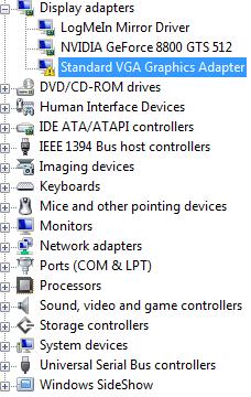

mendate Skrevet 21. juli 2008 Skrevet 21. juli 2008 Det står i inlegget at det er mulig å få så mange skjermer du vil ved å suplere med PCI kort. Jeg får ikke dette til. Trenger ider. "3+ skjermer: kjøp nVidia, ATi eller Parhelia og sleng på så mange ekstra PCI kort du evt tenger, de ekstra PCI vil som sagt ikke støtte span mode og ikke ha noe som helst bra 3D ytelse" Det jeg har gjort nå er: Installert et 8800 GTS 512 PCI-E kort og suplert med et ATI Radeon 7000 PCI kort. Men får ikke Liv i skjermen på PCI korte. Noen ider? Visst jeg går i biosen og setter "Primary Video card" til PCI kommer skjermen på. Men det jeg trenger er at det er liv i begge kortene samtidig. Inne på Device manager står det: This device cannot start. (Code 10). Er ikke dette mulig? Btw. Bruker Windows Vista.
JohndoeMAKT Skrevet 22. juli 2008 Skrevet 22. juli 2008 Du må innstallere driverne til det nye kortet.
