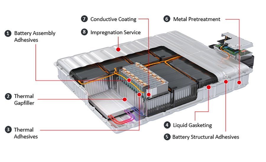

Men er det mekaniker eller andre som jobber med batteri på el-biler, virker å være et omfattende batterikonsept i en bil. For meg er batteri et batteri, som skrues ut, og legger inn et nytt batteri. Men det er ikke slik konseptet er på el-bil kanskje?
De er litt mer kompliserte enn i en lommelykt.
I tillegg kommer det et mareritt av et elektrisk system.
