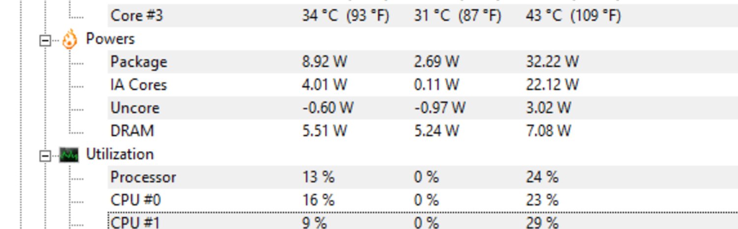

Her er resultatene fra et program som jeg hadde liggende på maskinen fra før. Det ser ut som om det ikke er noe enorm forskjell.
Endret av Lyncs
Lyncs skrev (5 minutter siden):
På linjen for Package er tallene for CPU-chip. Den bruker 8.9W nå, og minste forbruk den har målt er 2.69W, og max målt er 32.22W.
Svein M skrev (11 minutter siden):
OK. Da er det vel noe annet som ikke er tatt med i den oversikten siden den totale effekten der bare er ca. 19W.
