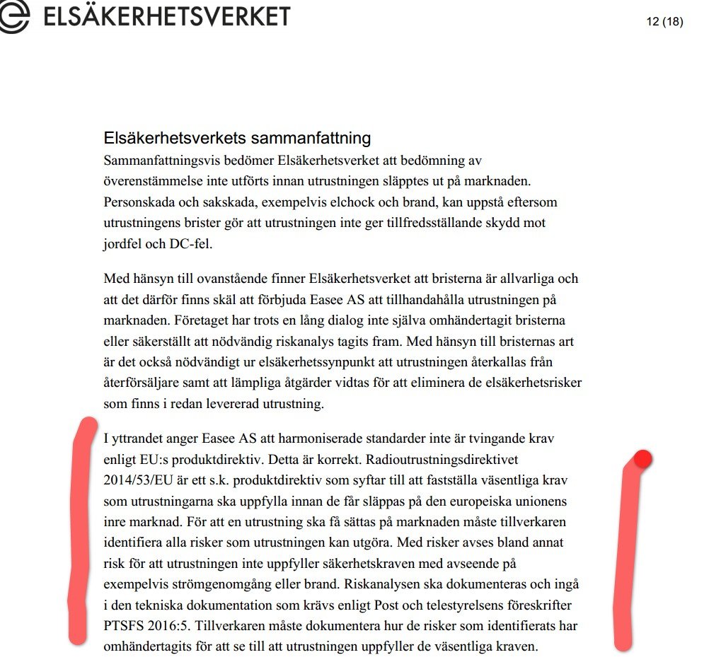

Postjournalen til Elsäkerhetsverket viser alt.
https://webbdiarium.elsakerhetsverket.se/home/ShowCase/187962
Det som ikke er taushetsbelagt skal være offentlig, men jeg vet ikke om det holder med en mail, eller om de vil ha penger også. Fikk det inntrykket i det svenske teslaforumet.
Jeg legger de tre jeg har klart å finne samlet her, selv om de er lagt inn tidligere i tråden. Man bør lese dem før man mener for mye. Postjournalen tyder også på at de har fått mange muligheter til å forklare.
Elsakerhetsverket-till-Easee-Dnr-22EV1261.pdf easee_yttrande.pdf 22EV1261-22-Beslut-Easee-AS.pdf

Det er ganske utrolig at media ikke har lest igjennom disse og forstått innholdet. De snakker stort sett om den manglende sjekken for jordfeilvernet. Som bare er en liten del av dette og er nok det med minst konsekvens da de har både knapp de kan bruke og de kan bruke appen. Hardware messig er det langt større ordninger de ikke kan fikse med software/FW.

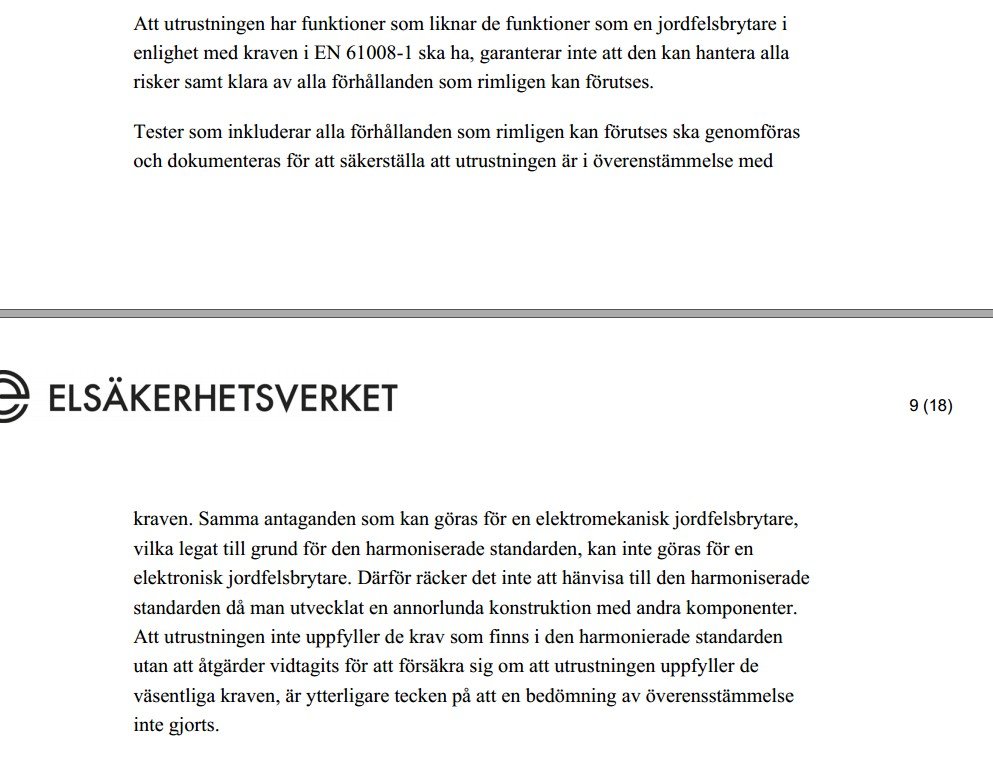

Det blir lagt frem som om elektronisk jordfeilbryter er feil, og at moderne løsninger aktivt undertrykkes. Det er helt feil, og svenskene forklarer hvorfor.
Problemet er bare det at det ikke finnes en egen standard for elektroniske jordfeilbrytere i dag. Da må man bruke den for de elektromekaniske som grunnlag, og vise hvorfor egen løsning er minst like god. Det har ingen ting med å trykke ned moderne løsninger å gjøre.

Interessant. Svenskene har sannsynligvis helt rett. Sikkerhetsanordninger er ikke i henhold til forskrifter, selv om de allikevel kanskje fungerer like bra. Men det er vanskelig å bevise.
Hvis man designer et produkt etter forskift, så har man på sett og vis ryggen fri selv om det skulle skje en ulykke.
Det er ikke nødvendigvis "vanskelig å bevise", de kan nok kjøre gjennom samme tester som standard, med samme krav. Men de vil nok neppe klare de testene. Derfor vi ikke ser noen bevis på det, fordi de vet at de vil feile testene.
Terje2k skrev (55 minutter siden):
