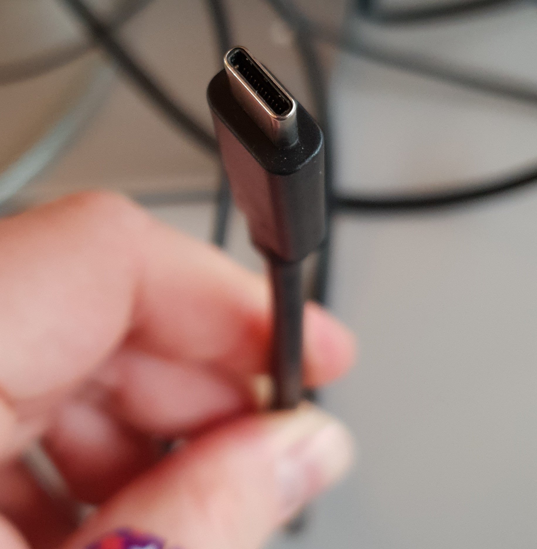

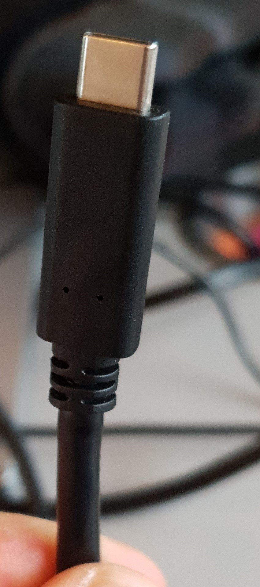

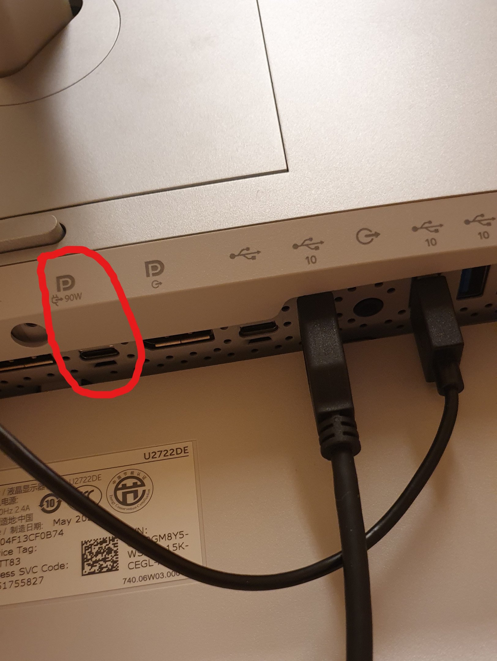

Kutler Skrevet 26. november 2022 Forfatter Skrevet 26. november 2022 (endret) @knutinh: Ja, det er en glimrende oppsummering! knutinh skrev (51 minutter siden): Er det et alternativ å koble Surface og ekstern skjerm til strømnettet hver for seg og bare bruke usb-c til å overføre bilde? Ja, det hadde vært greit, men jeg ser ikke hva strøm har å gjøre med dette. Den eksterne skjermen er alltid plugget i sin egen strøm. Enten så fungerer kabelen eller så gjør den ikke det. Så en helt standard USB-C-kabel, type mobil, som jeg har snakka om, fungerer ikke. Som @mobile999 var inne på. Slenger inn noen bilder jeg har tatt tidligere. I bilde 1 har jeg markert hvor kabelen er plugget inn (den mangler). Bilde 2 og 3 viser hvordan kabelen ser ut (lik i begge ender). Og veldig hyggelig at det går an å få hjelp midt på natta Endret 26. november 2022 av Kutler La opp noen bilder
