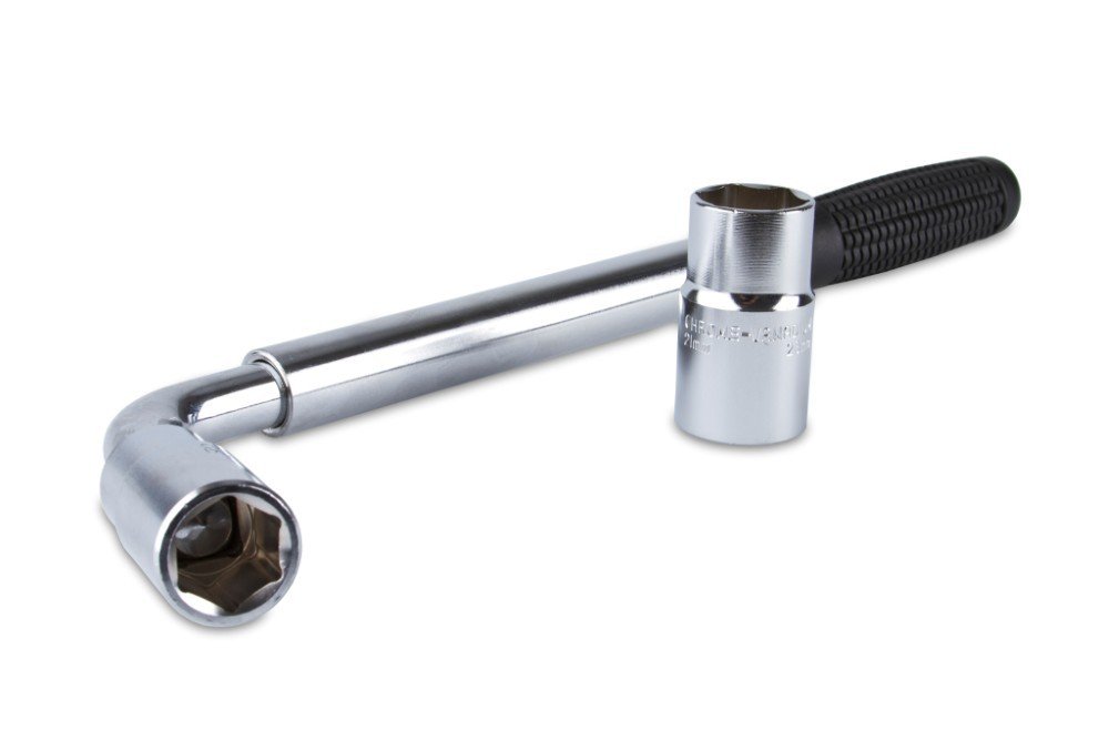

liehen Skrevet 16. november 2022 Skrevet 16. november 2022 Skiftet til vinterhjul på MB'n i går. Fikk på nye sommerdekk tidligere i høst hos min lokale dekkforhandler og for første gang har jeg opplevd bolter (heldigvis bare to) som tydeligvis var skrudd i med altfor høyt moment. Den elektriske muttertrekkeren måtte gi opp. Hadde heldigvis en latmannsarm men jeg var litt i tvil om det skulle gå bra selv med den. Irriterende, første gang på de 12 årene jeg har vært kunde der at dette har skjedd.
plankeby Skrevet 16. november 2022 Skrevet 16. november 2022 Når det gjelder moment/løsne dekkmuttre, tenkte jeg litt på de land man ikke skifter dekk to ganger i året. Der må det jo være mer utfordring med fastrustede muttere. Kan jo gå 6-10 år mellom dekkskift... Har selv måtte bruke latmannsarm en gang eller to i løpet av mange år. Der hjulkryss ikke er nok.

kremt Skrevet 17. november 2022 Skrevet 17. november 2022 Jeg løsner og trekker til med latmannsarm. Snurre ut og inn igjen med vanlig drill og pipe. Veldig enkelt og kjapt.
