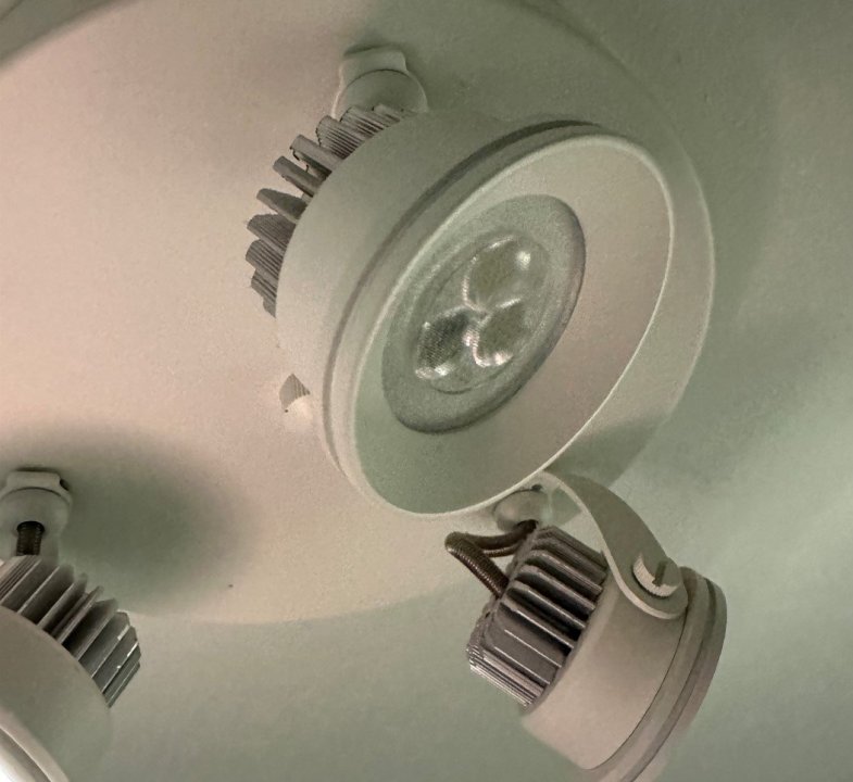

I leiligheten min er det noen spotter i taket som er skrudd fast. Jeg har ingen ide om hvordan man skal skifte dem. Noen som har noen råd/tips om hvordan man skifter dem?
Takknemlig for alle svar!
Ser ut som at du skal vri på den ytterste ringen.
Enten skrudd på eller har sånne haker hvor en må skru litt til ene veien.

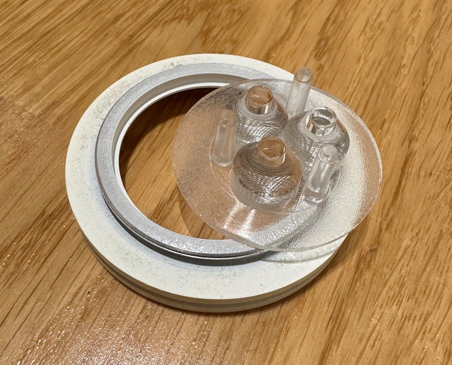

Jeg lurer på om det betyr det at hele lampen må byttes? Jeg har forsøkt å skru på den, og da fikk jeg løs en "plast-sak" som jeg ikke tror er en lyspære, men kan jo ta feil.

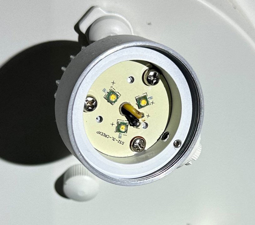

Dette er hva jeg klarte å skru løs. Det virker som selve pærene sitter fast på plata i bilde2.
Dette er nok leds som ikke kan skiftes. Du må evt skifte hele kretskortet. Søk på nett etter det nummeret som står på kretskortet, kanskje du finner noe.

Takk for svar! Jeg var redd for at det ikke skulle bli enkelt. Jeg skal forske litt på saken, så oppdaterer jeg når jeg har kommet nærmere en løsning.
Det er ikkje meininga at du skal kunne skifte noko der. Ledningane du ser i midten av kretskortet er lodda fast. Når noko er skrudd og lodda fast i ein lampe så er det ikkje meint at du skal kunne skifte ut noko. I alle fall ikkje for ufaglærte.
Det er diverre blitt stadig fleire lampar i dag som ikkje har “pære” som me tradisjonelt kjenner dei, men eit kretskort med dioder på. Når diodane sluttar å lyse så er heile lampen søppel. Der du før kunne skifte pærer må du i dag ofte skifte heile lampen. Det finnes LED-lampar med utskiftbare pærer òg, men då er det ganske enkel sak å skifte dei.

Sannsynligvis er det driveren som har tatt kvelden, men da blir det uansett en elektrikerjobb å skifte den. Lampa er såkalt helintegrert LED armatur, det vil si at den ikke har utskiftbar lyskilde. Uansett må du kontakte elektriker, så får du vurdere om de skal skifte driver (hvis det er feilen) eller skifte hele lampa.
