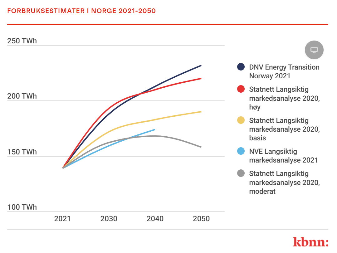

Ekspertkommentator Skrevet 28. februar 2023 Skrevet 28. februar 2023 32 minutes ago, jahooo said: Akkurat nå ser det ikke ut som at gasskraft vil være særlig billig fremover, det er neppe noe man vil gjøre pga klimamålene og dessuten har vi ypperlig balanse kraft i form av regulerbar vannkraft. Gasskraft er for å dekke estimert dramatisk økning i forbruk frem mot 2050 for å supportere "det grønne skiftet". Se figur under. Det er ikke mulig å bygge ut nok vannkraft frem til 2050 for å sikre tilstrekkelig effekt i de perioder om vinteren med sprengkulde og lite vind. Det hjelper ikke å satse på import da f.eks. Sverige planlegger massiv utbygging av vind. Hvor skal all balansekraften (kontinuerlig produksjon) komme fra ved sprengkulde over Nord Europa og lite vind? https://www.kbnn.no/artikkel/ny-kraftproduksjon-nodvendig-for-okt-industriutvikling-og-elektrifisering
jahooo Skrevet 28. februar 2023 Skrevet 28. februar 2023 Ekspertkommentator skrev (16 minutter siden): Det er ikke mulig å bygge ut nok vannkraft frem til 2050 for å sikre tilstrekkelig effekt i de perioder om vinteren med sprengkulde og lite vind. Det skyldes vel den geniale grunnrenteskatten AP absolutt skulle innføre. Flere store prosjekter for å øke effekten ble skrinlagt inntil videre. Vi trenger absolutt mer effekt. 1
Ronerik Skrevet 28. februar 2023 Skrevet 28. februar 2023 Ekspertkommentator skrev (1 time siden): Det er ikke mulig å bygge ut nok vannkraft frem til 2050 for å sikre tilstrekkelig effekt i de perioder om vinteren med sprengkulde og lite vind. Norge har drygt 33 GW installerad vattenkraft, och bör kunna ta ut 30 GW kanske Sverige har drygt 16 GW installerad vattenkraft + knappt 7 GW kärnkraft. Tillsammans ger de knappt över 20 GW (+ finns lite andra reserver, värmekraft mm, drygt ett par GW) Norge förbrukar mindre än Sverige och har långt större reservkapacitet. Vad är ni oroliga över? Varför behöver ni ha förbrukningen 2050 löst nu? Förklara för en som inte förstår. 1
Gazer75 Skrevet 28. februar 2023 Skrevet 28. februar 2023 16 minutes ago, Ronerik said: Varför behöver ni ha förbrukningen 2050 löst nu? Förklara för en som inte förstår. Tar lang tid å planlegge og bygge ut ny kraftproduksjon. Elektrifisering av offshore vil også ta mykje av overskotet vi har i dag. 1 hour ago, jahooo said: Flere store prosjekter for å øke effekten ble skrinlagt inntil videre. Vi trenger absolutt mer effekt. Dei skal få slite med å utvide effekt. Miljøvernarane skrik høgt om fiskedød osv pga effektkøyring på dei kraftstasjonane vi har i dag. Korleis tenker du å løyse dette? Einaste kraftstasjonar som kan auke effekt utan dette problemet er dei som slepp vatnet rett i sjøen.

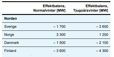

J-Å Skrevet 28. februar 2023 Skrevet 28. februar 2023 (endret) 1 hour ago, Ronerik said: Norge har drygt 33 GW installerad vattenkraft, och bör kunna ta ut 30 GW kanske Sverige har drygt 16 GW installerad vattenkraft + knappt 7 GW kärnkraft. Tillsammans ger de knappt över 20 GW (+ finns lite andra reserver, värmekraft mm, drygt ett par GW) Norge förbrukar mindre än Sverige och har långt större reservkapacitet. Vad är ni oroliga över? Varför behöver ni ha förbrukningen 2050 löst nu? Förklara för en som inte förstår. Nåja, Sverige har da også nesten 7 GW fossil varmekraft installert. Men toppforbruket kan komme opp i 28 GW en hard vinterdag: https://www.svk.se/siteassets/om-oss/rapporter/2022/kraftbalansen-pa-den-svenska-elmarknaden-rapport-2022.pdf#page=39 https://www.svk.se/siteassets/om-oss/rapporter/2021/kraftbalansen-pa-den-svenska-elmarknaden-rapport-2021.pdf#page=16 https://www.svk.se/siteassets/om-oss/rapporter/2022/kraftbalansen-pa-den-svenska-elmarknaden-rapport-2022.pdf#page=25 Endret 28. februar 2023 av J-Å
Ronerik Skrevet 28. februar 2023 Skrevet 28. februar 2023 J-Å skrev (1 minutt siden): Nåja, Sverige har da også nesten 7 GW fossil varmekraft installert. Men toppforbruket har vært oppe i nesten 27 GW: https://www.svk.se/siteassets/om-oss/rapporter/2021/kraftbalansen-pa-den-svenska-elmarknaden-rapport-2021.pdf#page=16 https://www.svk.se/siteassets/om-oss/rapporter/2022/kraftbalansen-pa-den-svenska-elmarknaden-rapport-2022.pdf#page=25 Reserverna när det gäller effekt är mindre på den svenska sidan, även om man räknar med mer värmekraft. I december var det tufft med 2 st (minst) stillastående reaktorer. Vi använde aldrig mer än 2,1 GW värmekraft, trots att vi då i mitten av månaden importerade från Norge. Synar att vi skall ha 7 GW tillgängligt när vi aldrig använder mer än just över 2. Kanske kan ställas om till att producera el i ett absolut krisläge - men det sker aldrig vad man kan se. 1
-Birger- Skrevet 28. februar 2023 Skrevet 28. februar 2023 oldboy skrev (23 timer siden): Jonny Hesthammer møter motstand fra regjeringen. Likevel har 27 kommuner kontaktet ham for å forhøre seg om kjernekraft. Når skal Stortinget og regjeringen ta inn over seg at "folk flest" gjerne vil vurdere alternativer til vindkraft? Dersom du sjekker litt så vil du se at Høyre vil vurdere små atomkraftverk. https://www.nrk.no/norge/hoyre_-_-kjernekraft-kan-ikke-utelukkes-i-norge-1.16289951 Jeg tenker at det vil være en god realitetsorientering å samtidig si at de kommunen som etablerer atomkraft også må ta hånd om avfallet i samme kommune. Så får vi se hvor villige de er da. Hesthammer er en god selger av atomkraft som ikke eksisterer. Det er per i dag ingen smarte små modulære atomkraftverk (SMR) som gjenbruker avfallet. Norge bør følge godt med på utviklingen og også delta aktivt med resurser/finansiering, men jeg ser ingen good grunn til at vi skal etablere atomkraft i Norge før premissene for avfallshåndtering er klarlagt. 1
J-Å Skrevet 28. februar 2023 Skrevet 28. februar 2023 (endret) 15 minutes ago, Ronerik said: Reserverna när det gäller effekt är mindre på den svenska sidan, även om man räknar med mer värmekraft. I december var det tufft med 2 st (minst) stillastående reaktorer. Vi använde aldrig mer än 2,1 GW värmekraft, trots att vi då i mitten av månaden importerade från Norge. Synar att vi skall ha 7 GW tillgängligt när vi aldrig använder mer än just över 2. Kanske kan ställas om till att producera el i ett absolut krisläge - men det sker aldrig vad man kan se. Ja det er endel "störningsreserv", og endel avtaler om utkobling. Men det ser ikke så bra ut for Norden som helhet. https://www.svk.se/siteassets/om-oss/rapporter/2022/kraftbalansen-pa-den-svenska-elmarknaden-rapport-2022.pdf#page=45 Endret 28. februar 2023 av J-Å

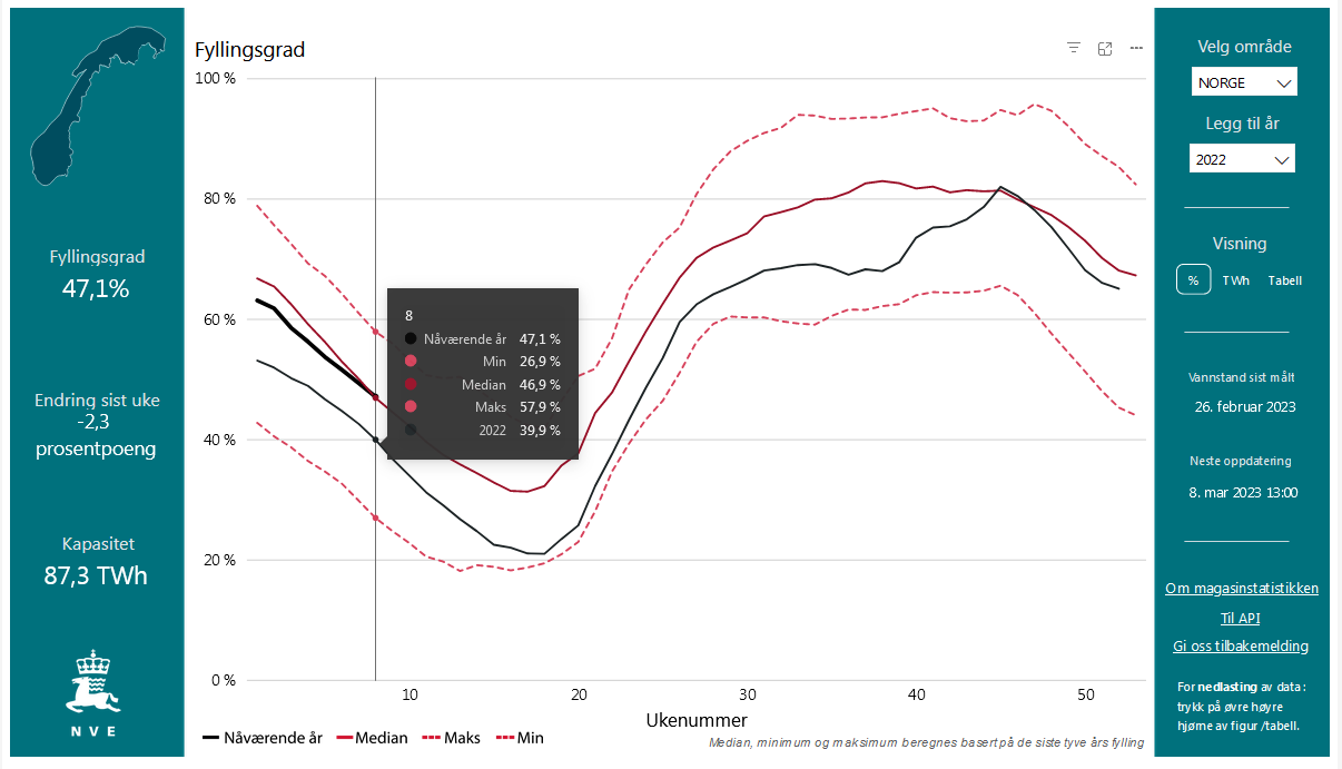

Simen1 Skrevet 1. mars 2023 Skrevet 1. mars 2023 Nå er magasinfyllingen i Norge OVER median fyllingsgrad for dette ukenummeret.

Ronerik Skrevet 1. mars 2023 Skrevet 1. mars 2023 J-Å skrev (På 28.2.2023 den 19.26): Ja det er endel "störningsreserv", og endel avtaler om utkobling. Men det ser ikke så bra ut for Norden som helhet. https://www.svk.se/siteassets/om-oss/rapporter/2022/kraftbalansen-pa-den-svenska-elmarknaden-rapport-2022.pdf#page=45 Finland har haft för lite el de senaste 60 åren, och tvingats importera. Sverige har stort överskott av el. När det gäller effektbalansen får man vara observant, men det ärt inte alls så illa som bildfen visar. Stora elbesparingar har gjorts denna vinter. Förbrukningen går ned. Det påverkar också effektkravet. Myndigheterna har uppgiften att ropa "vargen kommer", men vi har aldrig någonsin haft effektbrist i Sverige så här långt. 1
