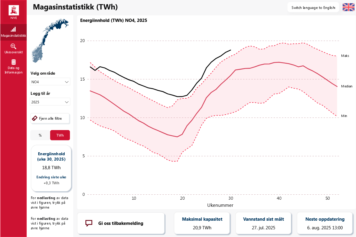

Simen1 Skrevet 4. august Skrevet 4. august (endret) HF- skrev (46 minutter siden): Vanligvis har vi kraftoverskudd ja, men i år er det ikkje kraftoverskudd i no2 som står for det meste av eksporten. Der styrer det heilt tydelig mot historisk minimum fyllingsgrad. Som du ser ligger det et sted mellom median og minimum for siste 20 år. Medianen betyr at 10 år ligger over og 10 år under. Det har vært lavere 3 ganger før disse 20 årene så det er ikke voldsomt unormalt. Ikke la deg skremme av at tuppen peker nedover pr uke 29. Med regnværet nå så vil den nok peke oppover igjen når tallene for uke 32 tikker inn. Publiseringen er ganske treg så det kan ta et par uker før de tallene kommer. Siden NO2 ikke er elektrisk isolert fra resten av landet, så må det også sees i sammenheng med fyllingsgraden ellers og nasjonalt ser det ganske normalt ut. Norge hadde 62,7 TWh på lager ved utgangen av uke 29, 2,3 TWh (3,5%) under medianen på 65,0 TWh. Men så gjenstår det å se hvor mye av den krafta som lar seg sende sørover enten i Norge eller via Sverige. Det eneste området som opplever rekorder utenfor det som har vært opplevd de siste 20 år er NO4. Fyllingsgraden var 90,0% i ved utgangen av uke 29 og trender oppover på grunn av fortsatt mye snø og smeltevann i høyfjellet. Endret 4. august av Simen1
HF- Skrevet 4. august Skrevet 4. august Simen1 skrev (3 timer siden): Som du ser ligger det et sted mellom median og minimum for siste 20 år. Medianen betyr at 10 år ligger over og 10 år under. Det har vært lavere 3 ganger før disse 20 årene så det er ikke voldsomt unormalt. Ikke la deg skremme av at tuppen peker nedover pr uke 29. Med regnværet nå så vil den nok peke oppover igjen når tallene for uke 32 tikker inn. Publiseringen er ganske treg så det kan ta et par uker før de tallene kommer. Siden NO2 ikke er elektrisk isolert fra resten av landet, så må det også sees i sammenheng med fyllingsgraden ellers og nasjonalt ser det ganske normalt ut. Norge hadde 62,7 TWh på lager ved utgangen av uke 29, 2,3 TWh (3,5%) under medianen på 65,0 TWh. Men så gjenstår det å se hvor mye av den krafta som lar seg sende sørover enten i Norge eller via Sverige. Det eneste området som opplever rekorder utenfor det som har vært opplevd de siste 20 år er NO4. Fyllingsgraden var 90,0% i ved utgangen av uke 29 og trender oppover på grunn av fortsatt mye snø og smeltevann i høyfjellet. Ja det gjenstår å sjå på onsdag, om fyllingsgraden i no2 fortsett ned eller om regn og vind snur trenden

Jarmo Skrevet 4. august Skrevet 4. august Simen1 skrev (1 time siden): Magasinene ligger jo som regel høyt og nedbørsfeltet som munner ut i magasinene ligger jo som regel ennå høyere. Der er ganske mye snø i fjellet fortsatt fra 1200 moh og oppover. Mellom 700 og 1200 moh er det flekkvis. Kommer også an på om det er sørvendt eller nordvendt terreng. Edit: Kikket litt rundt meg her nå og den laveste flekken jeg ser ligger i en nordvendt skrent på ca 400 moh @HF- Førstkommende onsdag er det fyllingsgraden fra søndag 3. august som publiseres. Den viser nok nedover. Du må nok smøre deg med tålmodighet til onsdag 13. august for å se effekten av regnværet 4.-10. august. Hytta er over 1300 meter og høyeste toppene du ser er over 2000 meter. Indre Sogn/Jotunheim https://tindevegen.no/webkamera/ 1
