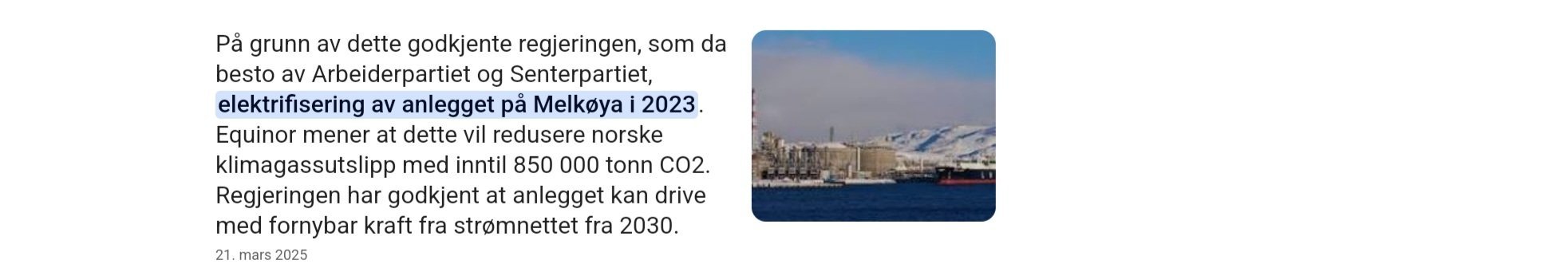

Frist i 2030 med å få på plass linjer og meir produksjon altså. Dersom dei er litt fornuftige beheld dei gasskraftverket på Melkøya slik at det kan brukast dersom det blir heilt krise.

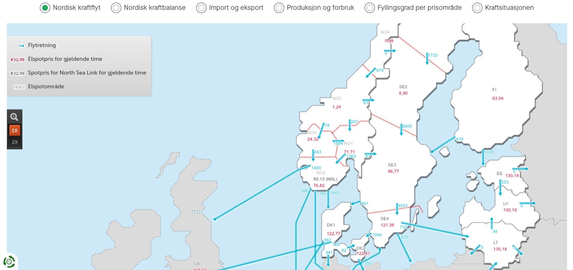

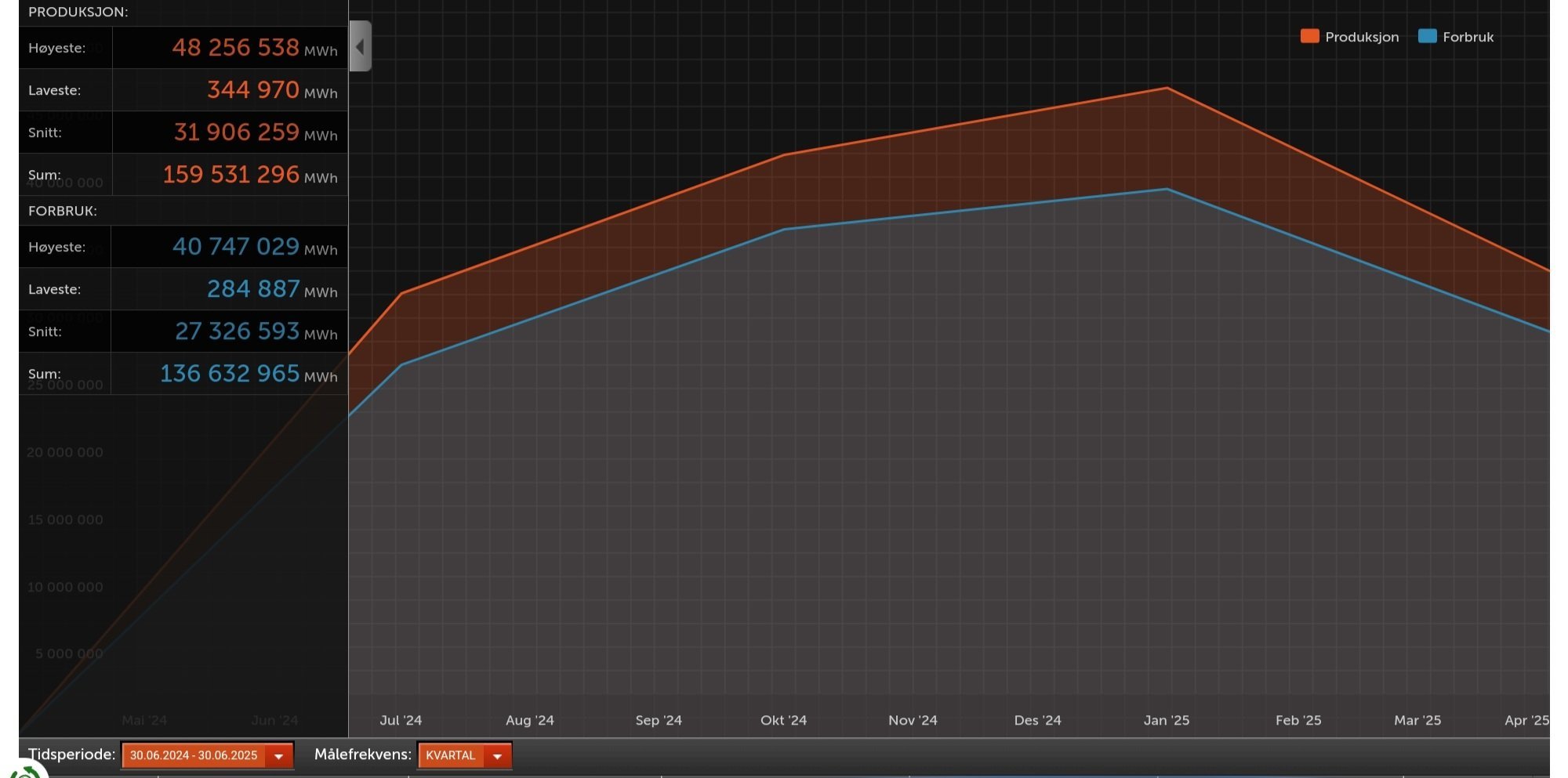

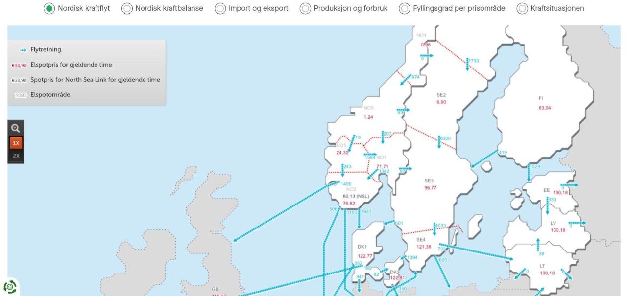

Prisane går opp og ned men straumeksporten er ganske så stabil. Vi ligg også an til å sette produksjonrekord i 2025, 159TWh produsert siste 12 mnd.
Endret av HF-

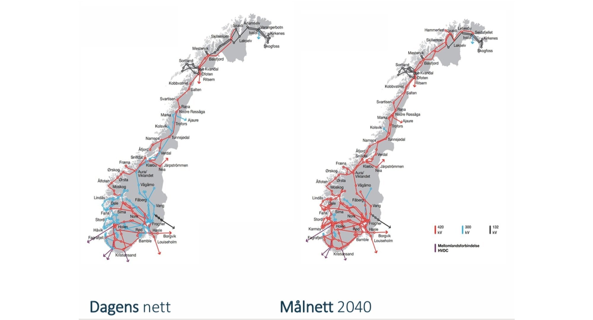

Når en sammenlikner med linjekartet virker det som det er mange linjer som går med redusert kapasitet, egentlig alle som krysser fra et prisområde til et anna. Har ikkje alle 420kv linjer kapasitet på 2000 MW?
Det varierer veldig hvordan effekt det er på 420kV linjene i Norge.
En 420kV linje kan ha fler kretser (ledere). Jo fler ledere, jo mer effekt.
Edit, det er også regulreringer på linjene som sier noe om hvor mye effekt som kan sendes over. Dette er for at man ikke skal ende opp i en situasjon der et utfall ikke kan fraktes over alternative linjer.  Det er også andre hensyn rundt systemvern og reservekrav.
Endret av MegaMann2
MegaMann2 skrev (43 minutter siden):
Kva er vanlig kapasitet da på 420kv?
HF- skrev (1 time siden):
Det er mange faktorar som speler inn på dette. Kva er lufttemperaturen, kor mange kablar per fase (duplex, triplex), kor lang er linja, kabel dimensjon (impedans), power factor osv.
Vil tru ein stad rundt 1500MW ±500MW. Heldigvis har vi kaldt vær når vi treng mest kapasitet og det hjelper mykje.
Når ein ser på flyt mellom områder så er det mange andre ting som også virkar inn på dette.
Flyten NO3<->NO5 går på 420kV linja mellom Høyanger og Sogndal samt 132kV Mel-Myklebust. Usikker på om 132kV nettet er delt der i normal drift. Om 420kV linja fell ut så kan fort 132kV nettet bli overbelasta.
Som eg skreiv for ikkje så lenge sidan er nok avgrensinga på dette snittet 420/300kV trafoen i Sogndal fram til ny linje til Aurland er ferdig seinare i år. Den er på maks 1000MVA.

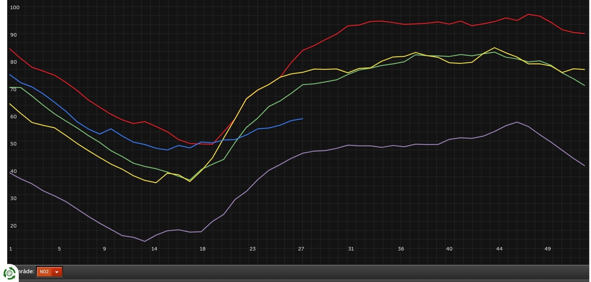

NO2 blir kasta under bussen, igjen og igjen. No må dei bruke opp vatnet for å forsyne eksporten, vatnet dei burde få lagre til vinteren. Dei har dei høgaste prisane, det har vore mest kraftutbygging der,  og no er det press om meir vindkraft også.
  • Liker 3
Med høy pris, er det jo dessverre ekstra fristende å eksportere. Som indirekte betyr å tømme magasiner.
Hadde prissmitten vært lavere, ville NO2 eksportert mindre, som gir mer vann i magasinene, som igjen gir enda lavere pris på sikt. 😅
Men heldigvis ser våre politikere ingen feil med dagens system, så bare putt hodet i sanden som en god nordmann, og slutt med disse plagsomme spørsmålene, må vite! 🤯
  • Liker 5
