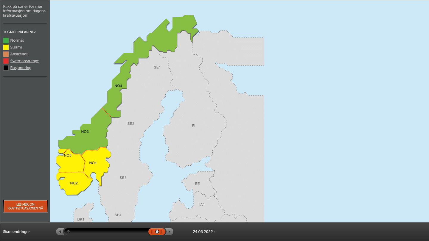

282922131_Screenshot2022-08-04at11-20-50Tallogdatafrakraftsystemet.thumb.png.dcd9729ec5943a78011ffaacea0453bd.png
Kraftsituasjonen i NO1, NO2 og NO5 er definert som stram av NVE. Hvis disse hadde vært frakoblet hverandre så ville mest sannsynlig NO5 blitt friskmeldt.

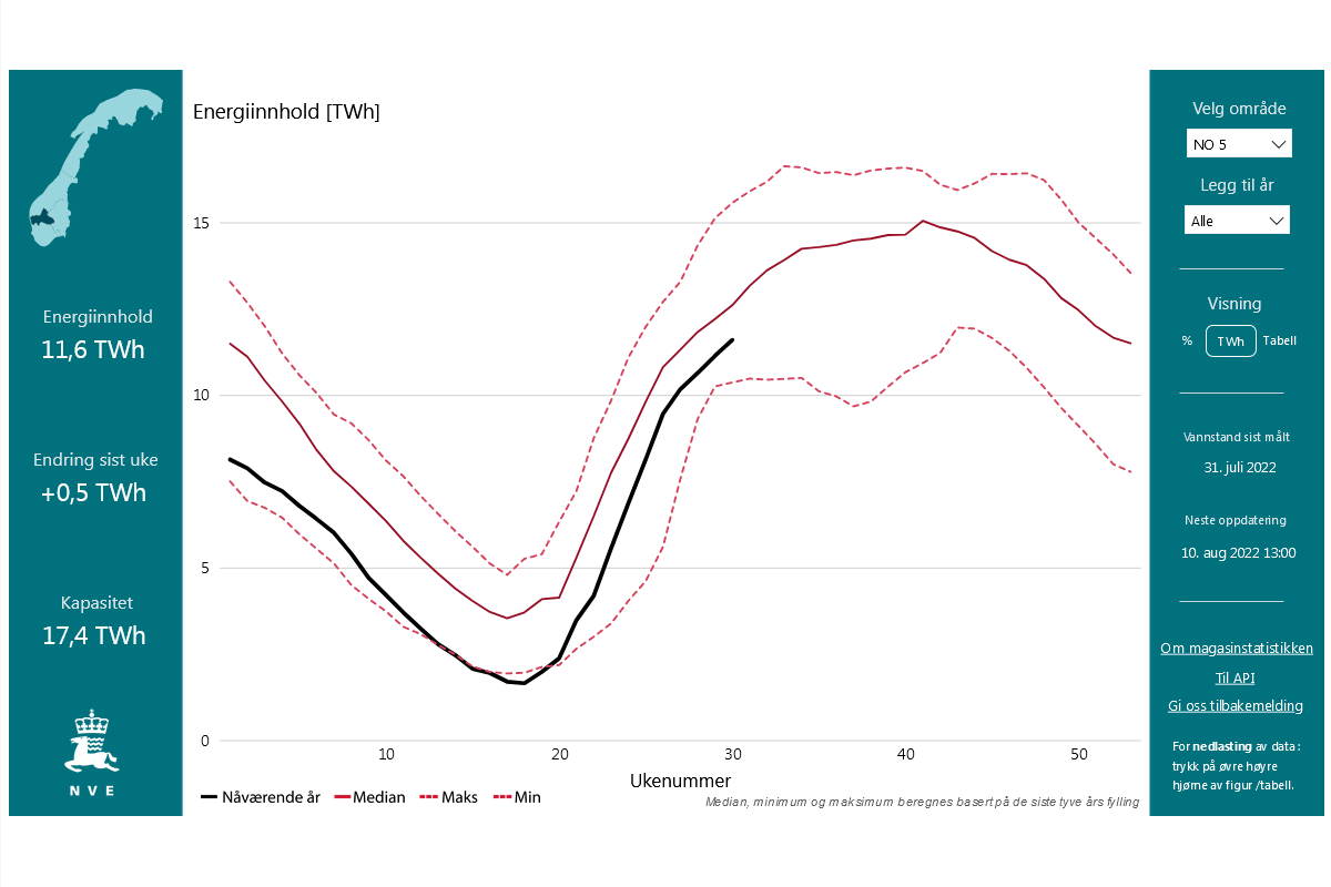

1364769657_Screenshot2022-08-04at11-21-53Magasinstatistikk-NVE.thumb.png.146c988d7584bc313b98d38a0f56b1d4.png
NO1 er som vanlig av liten betydning siden det er lite kraftproduksjon og lite magasinkapasitet der. Så om det er grønt eller gult spiller liten rolle fra eller til. Det er altså NO2 som er av stor betydning og som mest sannsynlig trekker med seg NO1 og NO5 ned på gult nivå.

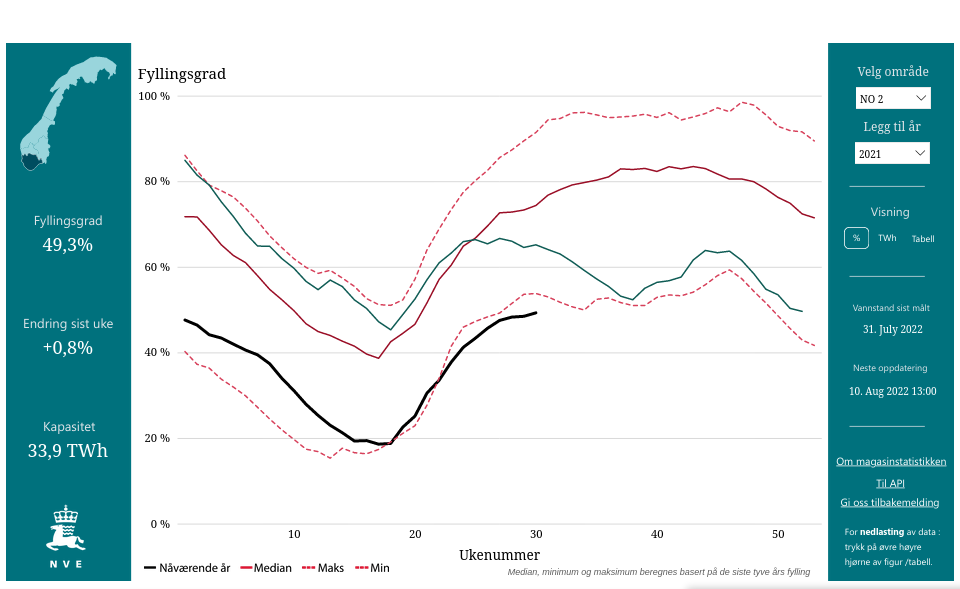

NO2 situasjonen viser hvordan magasinene har blitt tappet ned til for lavt nivå i 2021 (grønn) og 2022 (svart)
Endret av Svein M
Hvordan definerer du 'for lavt' ?
Husk også at etterpåklokskapens lys ikke var tilgjengelig den gangen beslutningene faktisk ble tatt. Ikke viste man at vinteren skulle bli tørr og ikke viste man at putin faktisk kom til å invadere ukraina, og ikke viste man at sanksjonene skulle bli så strenge.
Endret av sverreb

Svein M skrev (35 minutter siden):
Husk også at NO2 ikke er en øy som er frikoblet fra omverden. NO2 har vært netto mottaker av ca 0,3 TWh bare i juli.
Fra å ligge 0,36 TWh over medianen i uke 24 2021 stupte NO2 til å ligge hele 10,35 TWh under i uke 38. Så, hvordan kunne de miste 10,7 TWh i løpet av bare 14 uker? Forsøker vi å finne en forklaring hos Nordpool kan vi i hvert fall sjekke om NO2 sendte ut mer kraft enn vanlig. Der finner vi ingenting unaturlig i produksjon minus forbruk. Det har vært stabilt og sammenlignbart med tidligere år. Videre kan vi sjekke om NO2 har hatt et særskilt høyt egenforbruk av energi. Tallenes tale er klar der også - ingen treff. Forbruket i NO2 var som normalt.
NVEs hydrologiske rapport gir derimot treff på det vi søker etter, en forklaring på årsaken til unormalt nedadgående fyllingsgrad i uke 24-38 i NO2: Vedvarende svært lavt nyttbart tilsig.
Konklusjon: Tilsiget var unormalt, ikke tappingen til hverken eget forbruk eller netto mottak eller avgivelse fra NO2.

sverreb skrev (42 minutter siden):
Det jeg ser fra grafen er:
År 2021uke 24 til uke 37 nivået faller i forhold til max og min kurvene.
År 2021 uke 37 til uke 52, nivået er lavt nede nær min kurven.
År 2022 uke 1 til uke 13, nivået er lavt og forholdsvis nær min kurven.
År 2022 uke 14 til uke 18, nivået faller til min kurven.
År 2022 uke 18 til uke 30, nivået følger min kurver og etterhvert går under den
Så i mer enn ett år så så har en hatt en utvikling der magasinfyllingen har utviklet seg negativt, og har hatt et 'for lavt' nivå.
Endret av Svein M
Igjen: Hvordan definerer du 'for lavt'?
