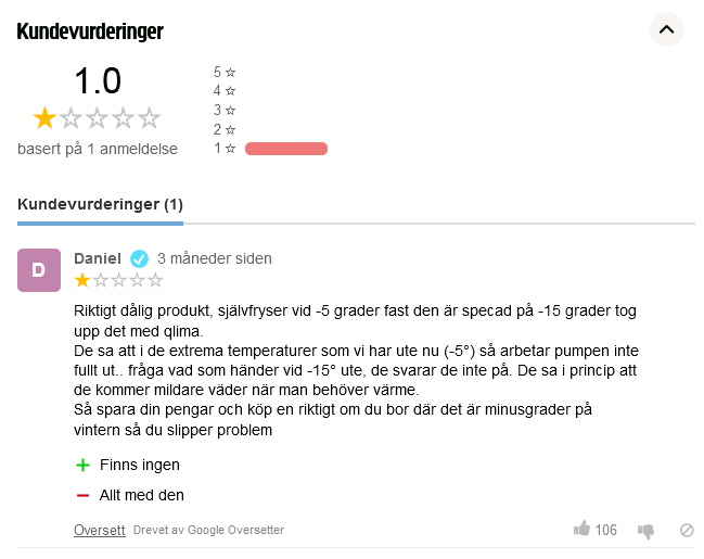

Det finnes allerede varmepumper for selvmontering å få kjøpt i Norge. To hull i veggen er alt som kreves. Billigere er de også. Ulempen er at både "utedelen" og "innedelen" monteres inne på veggen, noe som gir litt dårligere effektivitet, samt potensiale for litt mer støy, selv om produsenten hevder det ikke er tilfelle. Feks Luftvarmepumpe | QLIMA Monoblock WDH JA2921 (jula.no)
Takk for link. Billig men neppe verdt pengene.
Spoiler
Luftvarmepumpe til rom på opptil 35 m² (kvadrat) eller 85 m³ (kubikk).
Kapasitetsberegninger i kvadratmeter og kubikkmeter tar utgangspunkt i normal takhøyde og at rommet er godt isolert i gulv, vegger, vinduer og tak.
Luftvarmepumpen skal ikke brukes som eneste varmekilde, men er beregnet som tilleggsvarme til eksisterende oppvarmingssystem i hjemmet.
1833594560_Screenshot2022-05-12at11-57-22LuftvarmepumpeQLIMAMonoblockWDHJA2921.png.bf3740c679649a2e8c05317f0a79d20f.png
Jeg ville betalt mer for enn sånn enn for en panelovn, men ikke i nærheten av den prisen Jula skal ha. Skulle gjerne hatt mer konkurranse i dette segmentet og bedre produkter å velge mellom. Gjerne med innfelling i vegg i stedet for montasje på veggen som denne.
Angående kjøling, så må en slik løsning ikke bare kjøle ned rommet, men også fjerne ca 1kW som den forbruker selv. Jeg har noe tilsvarende selv (gulvstående, pris under halvparten) og det fungerer til nød, men det er mye bortkastet strøm og mye unødvendig støy.
Til oppvarming burde den jo ha fungert, men kvaliteten er tydeligvis ikke god nok...
