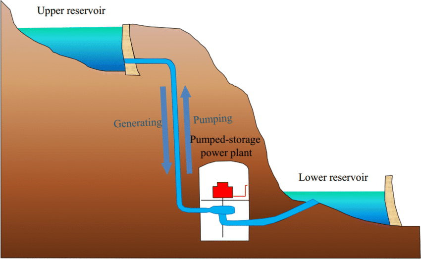

perpyro Skrevet 4. desember 2021 Skrevet 4. desember 2021 Frank Olsen skrev (4 timer siden): Pumpekraftverk egner seg kun noen få steder. For eksempel der det ligger et kraftverk mellom 2 magasiner eller vann. Da kan man om natten, eller når det ikke er behov for å produsere ved kraftverket, pumpe vann opp fra det nedre bassenget opp til det øvre. Ved enkeltstående kraftverk uten dam lenger nede vil det ikke være egnet da det ikke vil være vann å hente dersom verket ikke går. Ved elvekraftverk vil det ikke være egnet da det ikke finnes noe magasin å pumpe vannet opp til. Har du et reservoar nedenfor, hva er da galt med å ha et eget kraftverk nedenfor det magasinet for å slippe tapet med å pumpe vannet oppover igjen?
Simen1 Skrevet 4. desember 2021 Skrevet 4. desember 2021 perpyro skrev (3 minutter siden): Har du et reservoar nedenfor, hva er da galt med å ha et eget kraftverk nedenfor det magasinet for å slippe tapet med å pumpe vannet oppover igjen? Det er fullt mulig å ha et tredje reservoar lengre ned, og ennå ett lengre nedenfor der igjen osv. Men da er spørsmålet, hvorfor bygge alle reservoarene i mellom?
Theo343 Skrevet 4. desember 2021 Skrevet 4. desember 2021 12 hours ago, Frank Olsen said: Den virker ikke om vinteren. I Norge brukes typisk 75-80 % av strømforbruket i perioden november til mars. I samme periode gir solpanelene ca 15 % av den årlige produksjonen. Solpaneler vil aldri bli noe mer enn "kjekt å ha" i Norge. Er tallet 15% representativt for alle om de hadde dekket takene sine med motoriserte paneler eller spesifikt for ditt annlegg? 1
perpyro Skrevet 4. desember 2021 Skrevet 4. desember 2021 Simen1 skrev (5 minutter siden): Det er fullt mulig å ha et tredje reservoar lengre ned, og ennå ett lengre nedenfor der igjen osv. Men da er spørsmålet, hvorfor bygge alle reservoarene i mellom? Helt klart teknisk mulig men med motstanden i miljøbevegelsen for å legge dalfører under vann er nok ikke mange reservoarer gjennomførbart. 1
