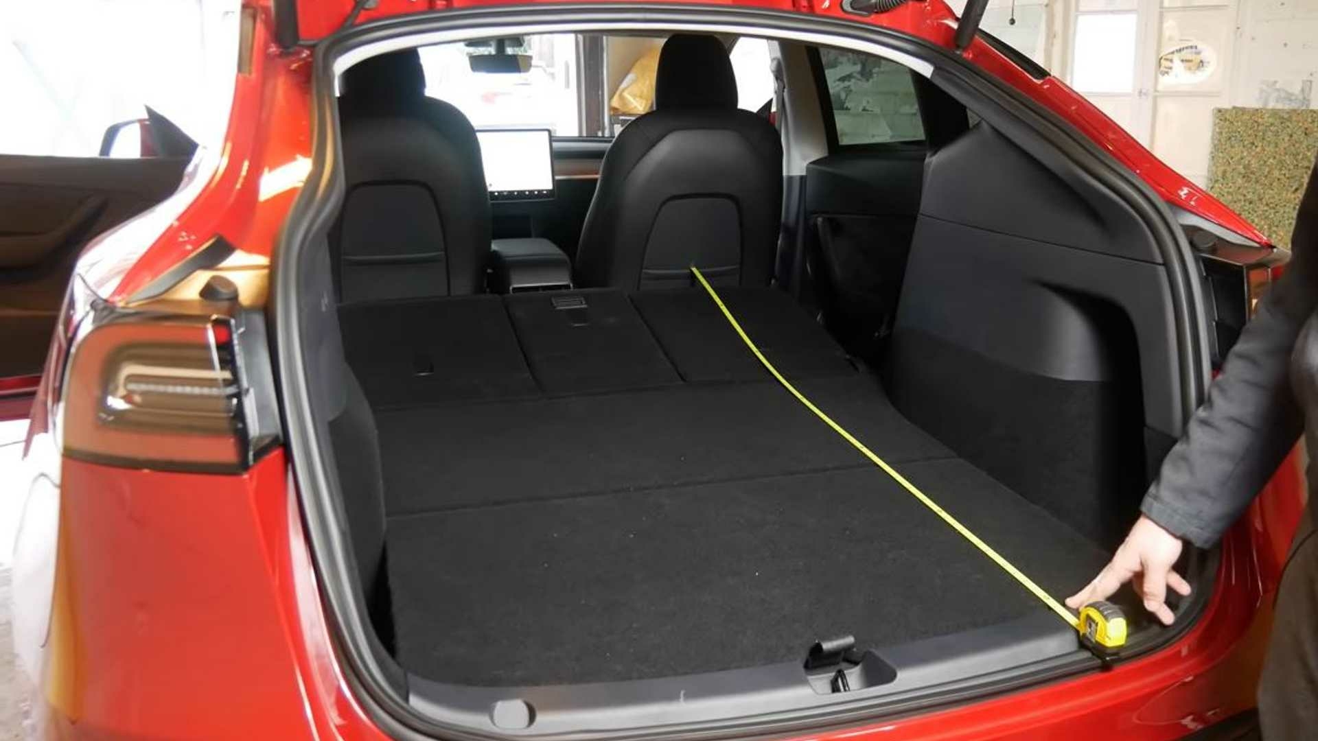

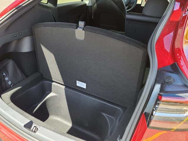

Model Y er nok løsningen for de som trenger stort bagasjerom.
66bca8df-fd63-4632-bded-79e1ec22528e-modely_sub-trunk.jpg.0ec1c36afc88ae85effbcdc98b8e73a7.jpg
Må inrømme at det er litt trangt å få barnevogna inn baki min Model 3, men jeg ville aldri bytta den ut med en ID.4 av den grunn 😛

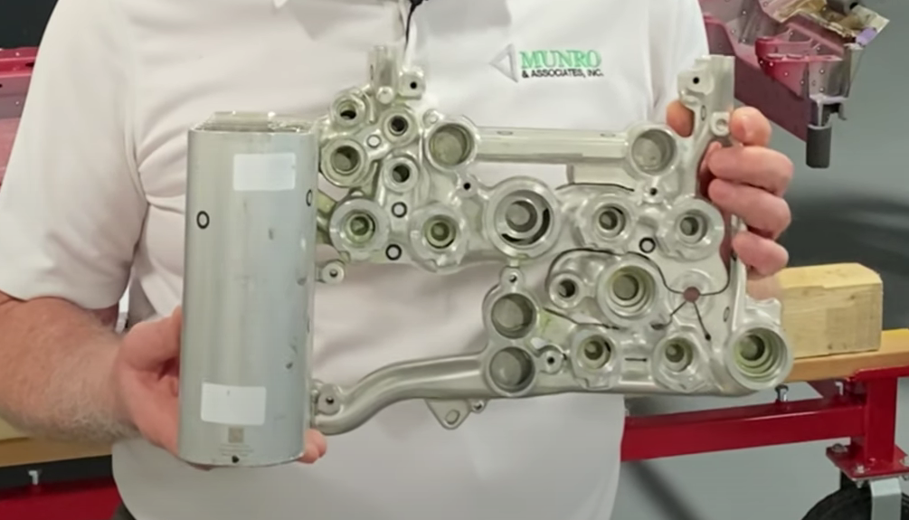

Kaller Tesla varmepumpen sin for Octovalve? Høres ut som de hermer etter Apple med tullete navn på standard komponenter (Retina-skjerm, Magic Touchpad, Facetime-kamera, Butterfly-tastatur, etc)
Nei, de kaller den bare for Heatpump.
Octovalve er boksen som styrer hvor alt kjølevannet skal gå. Før kalte de den Superbottle men den er mere avansert nå. Justerer vannflow mellom motorer/batteri/elektronikk og varmepumpen etter behov med pumper og ventiler.

Kajac skrev (1 time siden):
Octo betyr 8, på samme måte som en bruker quad for 4 og dual for 2.
Det er bare en 8-veis-ventil som styrer kjølevæske flyt mellom batteri, radiator, motorer, varmepumpe og andre ting som trenger varme/kjøling.
En vanlig luft til luft varmepumpe som en har installert i huset er utrustet med en Quadvalve eller en 4-veis-ventil.
